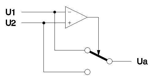

Ich habe zwei analoge Spannungen (Strommessung über Shunt), welche einem
A/D-Wandler zugeführt werden (Spannungsbereich 0 bis 3,3 Volt), diese
kann ich momentan nur durch Multiplexing nacheinander auswerten.
Gibt es eine einfache Schaltung, welche bei zwei gegebenen Spannungen
(beispielsweise 0,8 und 1,1 V) immer die höhere ausgibt? Eventuell eine
einfache Möglichkeit mit einem OpAmp?
Irgendwie stehe ich momentan etwas auf der Leitung, da sich die
Spannungen nicht addieren sollen.

Gast #5861678
Was ist das eigentliche Problem?
Es hört sich doch gut an, wenn Du die Spannungen nacheinander misst und
dann auswertest.
Geht das nicht schnell genug?
Gast #5861692
2 A/D Wandler und Maximum in Software.
Denn alle analogen Lösungen sind ungenau oder aufwändig.
> wie kann man Analog das Maximum mehrerer Spannungen finden ?
Analoge Maximalwertschaltung (belastet Eingänge mit herausfliessendem
Strom über 1k):
In1 ---------|+\
In2 --1k--+--|<|--+
In3 --1k--+--|<|--+
        U_Max
Von: Der Zahn der Zeit 23.11.2018 belastet Eingänge nicht aber 1 OpAmp mehr

mit Komparatoren
37
In1 --+------------+
38
39
      | TLC3701 +-----+ CD4053
40
      +--|+\    |  B  |
41
         |  >---|S   X|-- max(In1,In2)
42
      +--|-/    |  A  |
43
44
45
In2 --+------------+
46
Von: Axel Schwenke 09.12.2015
