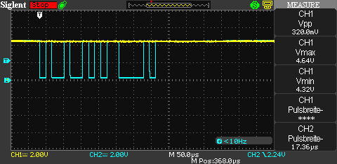

heute ganz plötzlich kann ich keinen meiner Arduino Nanos mehr
programmieren (3 Stück getestet), ich bekomme immer "not in sync".
Letzte Woche ging alles noch...
Weil ich eigentlich keinen Fehler in den Einstellungen finden konnte,

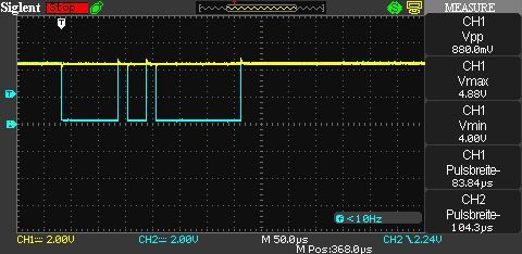

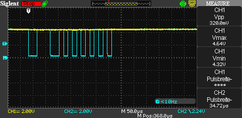

hab ich mein Oszi an den Arduino RX (=TX vom FTDI) dran gehangen und bin
etwas überrascht... Bei jedem Uploadversuch sieht der Sync anders aus?!
Screenshots anbei.
Der bootloader reagiert nicht auf diese syncs sondern läd einfach das
bereits geschriebene Programm.

Nachtrag: Grade noch an einem anderen PC (auch Windows 10, zum ersten
mal überhaupt n Arduino angeschlossen, Treiber automatisch per Windows
Update installiert) mit Putty den COM-Port geöffnet und Zeichen
geschickt.
Das Oszi bestätigt meine Vermutung, der FTDI Chip wirft nur noch wild
Müll raus - sieht aus wie bei den Screenshots oben. FTDI gate 2.0?

Da wurde der Arduino ganz normal erkannt, aber wenn ich mit Putty ein
Zeichen sende, kommt an TX nur Müll raus.... reproduzierbar an zwei PCs
mit drei FTDI clones :/

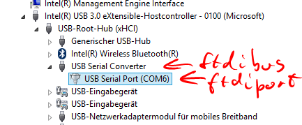

Problem gelöst. Neben jedem offensichtlichen "USB Serial Port"
(ftdiport.inf) gibt es noch unter "USB-Controller" einen zugehörigen
"USB Serial Converter" (ftdibus.inf) im Gerätemanager, dessen Treiber
man auch manuell auf den 2.08 setzen muss. Das hatte ich übersehen.
Danach geht er wieder.

Lass dir die Geräte im Gerätemanager mal "nach Verbindung" anzeigen und
schau dass du für den Converter und den Port jeweils den alten 2.08er
Treiber angegeben hast (siehe Screenshot).
