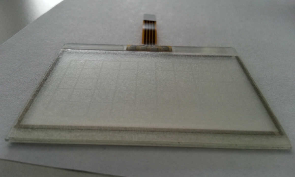

Gast #4011451
eigentlich passt die Frage schon gar nicht mehr in ein Elektronik-Forum,
aber nach dem ich einfach keine brauchbaren Reaktionen vom Touchscreen
(verbunden mit Touchscreen Controller) bekomme, suche ich langsam nach
Hardwaredefekten oder -problemen.
Auf dem Touchscreen ist eine Folie mit einem auffälligen Raster
aufgeklebt und auch im Datenblatt (für DOGM128) ist vom Entfernen
etwaiger Folien nur beim LCD und bei der Hintergrundbeleuchtung die
Rede, nicht aber von der Touchscreen-Folie. Daher meine Frage: Ist diese
Folie für den Betrieb wichtig oder ist es nur eine Schutzfolie?
Und kann ich - wie zwar nicht im Datenblatt, aber dafür in Online-Shops
angegeben - den Touchscreen mit Pen UND Fingern bedienen? Das Datenblatt
ist extrem dünn gehalten und lässt sich darüber nicht aus.
Grüße
Peter
Raster? Wenn man das vor allem gegen das Licht sieht, und das Raster
metallisiert wirkt, und nicht bloß wie aufgedruckt, dann ist diese Folie
für die Funktion wichtig.
Ich hab mal versucht, das Raster gegen das Licht zu fotografieren. Ging
ganz gut. Metallisiert wirkt die Folie aber nicht. Unter der Lupe sieht
die komplette Folie von der Struktur her aus wie Rauhfasertapete. Wenn
ich mir aber die "Furchen" des Rasters anschaue, wirkt die Oberfläche
dort glatter. Als wäre das Muster dort entweder aufgeprägt oder
eingeschmolzen worden. Generell wirkt die Folie anfällig für mechanische
Einwirkungen.
Ich hab zwei von diesen Touchscreens hier und bei einer hatte ich die
Folie schon entfernt. Deshalb auch meine Frage, weil ich gerne wüsste,
ob ich das nun wegschmeißen kann.
Kann es sein, daß das Raster gar nicht auf der Folie ist, sondern
darunter? Die strukturierte Folie sieht tatsächlich nur wie eine
Schutzfolie aus. Wenn sie sich leicht ablösen läßt, ist dies sicher
vorgesehen.
Dieses Raster ist eine durchsichtige aber leitende Schicht für die
Touchfunktion! Entfernen bewirkt touchlosigkeit! Also Finger weg!
Das Zeug ist meistens IndiumZinnOxid. Leitfähig aber fürdie Wellenlängen
des Auges durchsichtig!
Dass das Raster auf der Folie ist, kann ich spätestens seit dem Ablösen
bestätigen. ^^ Außerdem sieht man ja die (so hoffe ich) eigentlichen
Elektroden noch in Form dieser grauen Bahnen am Glasrand. Aber da es
sowohl mit als auch ohne Folie nicht funktioniert, werde ich den Fehler
wohl ohnehin noch woanders suchen müssen. Erfahrungsgemäß lande ich dann
in einer halben Woche wieder hier und mach einen neuen Thread auf. (;
P.S.:
@Floppy: Das beantwortet dann zumindest die Müllfrage.
Danke (:
Hi Peter,
Dein Touch ist zudem resitiv! Also Widerstand! Mit nem SAW-Controller
etc kommst du da nicht weit! Nicht das du deshalb die Probleme hattest!
Hi
Das sind resistive Touchs. Da gibt es kein Raster. Eher die Schutzfolie
für den Kleber.
MfG Spess
Der Controller ist ein ADS7843. Der ist für resistive Touchscreens. Bis
zum Controller und dessen X-Y-Ausgängen verstehe ich auch eigentlich
alles. Mein Logic-Analyzer zeigt mir auch, dass er zumindest das
Control-Byte versteht und danach zwei leicht rauschige Bytes sendet.
Aber das Rauschen bleibt gleich, egal wo ich auf dem Touch (mit und ohne
Folie) rumdrücke.
Mein Verdacht lenkt sich aber gerade in Richtung dieser ZIF-Buchse, weil
das Kabel da extrem locker drinsitzt und tatächlich die Werte mehr
springen, wenn ich das Kabel aus Versehen bewege.
Ich schreibe hier nur noch, um das Thema für jeden abzuschließen, der
mal auf das gleiche Problem und dann auf diesen Thread stößt.
Sämtliche Folien sind reine Kratzsicherungen, die abgezogen werden
können. Resistive Touchscreens wie das TOUCH128 "funktionieren" nicht an
den Außenflächen. Resistive Touchscreens bestehen aus zwei Scheiben
(welche Materialien auch immer), die jeweils nur auf einer Seite
elektrisch leitfähig sind. Beide Schichten werden dann so aufeinander
gelegt, dass die leitfähigen Schichten sich "berühren". "Berühren" hier
in Anführungszeichen, denn in Wirklichkeit werden sie durch
mikroskopische Abstandshalter auseinander gehalten. Der elektrische
Kontakt entsteht durch den Anpressdruck beim Touch. Und dieser sollte in
seiner benötigten Kraft nicht unterschätzt werden.
