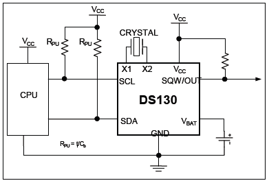

Hallo!
Habe folgendes Problem:
Nach einiger Zeit bekomme ich beim DS1307 kein Ack-Signal mehr.
Ich habe die Schaltung wie im angehängten Bild auf meinem BreadBoard
aufgebaut (Pullups 4.7k, Vcc=4,61V, Crystal=32.768kHz). SQW/OUT hängt
momentan noch in der Luft.
Am Anfang funktioniert alles ohne Probleme. Ich kann Daten in den DS1307
schreiben und auch wieder auslesen. Jedoch nach ca. 20min bekomme ich
kein Ack mehr vom DS1307 und er funktioniert dann nicht mehr (ist schon
der 2. IC mit gleichem Problem).
Ich habe nun mein Signal mit einem LogicAnalyzer aufgezeichnet
(angehängtes Bild). Mit dem Signal sollte soweit alles stimmen.
Den Code habe ich auch angehängt.
Nur worin könnte hier das Problem liegen, dass der DS1307 auf einmal
kein Ack mehr erzeugt?
Edit: Kann es vielleicht sein, dass das Problem vielleicht darin liegt
dass VBat nirgends angeschlossen ist?
Moderator Persönliche Seite #3821385
Wie oft fragst Du die Daten ab? 1x pro Minute oder tausende Male pro
Sekunde?
Schon mal versucht, den 1307 stromlos zu machen (auch Batterie
abziehen!) und zu testen, ob es danach wieder geht?
Ich selbst habe es durch Tests schon geschafft, den DS1307 zum Hangup zu
bewegen, nämlich indem ich mitten während der Übertragung die
SDA-Strippe unterbrochen habe. Danach habe ich es nur noch geschafft,
ihn wiederzubeleben, indem ich ihn entweder stromlos (inkl. Batterie)
machte oder den I2C-Bus resettet habe.
Moderator Persönliche Seite #3821397
Mathias S. schrieb:
> Es hat glaube ich daran gelegen, dass VBAT nirgends angeschlossen war.
> Nachdem ich VBAT auf GND gelegt habe, funktioniert er wieder - vorerst.
Das wäre meine nächste Frage gewesen. Denn im Datenblatt steht klipp und
klar drin, dass man - wenn keine Batterie angeschlossen wird - VBat auf
GND legen muss.
Du hast aber oben ein Schaltbild gepostet, wo eine Batterie
angeschlossen ist. Diesem habe ich geglaubt und Du hast nicht nur mich,
sondern auch Deine anderen Leser aufs Glatteis geführt ;-)
