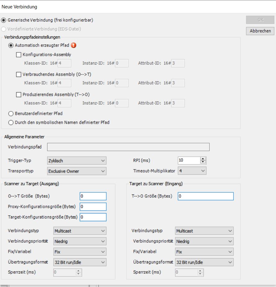

Hallo was mir eigenartig vorkommt ist das obwohl ich ein Eds File habe
und eingebunden habe, ist in der Anzeige der Verbindung"vordefinierte
Verbindung Eds" ausgegraut.

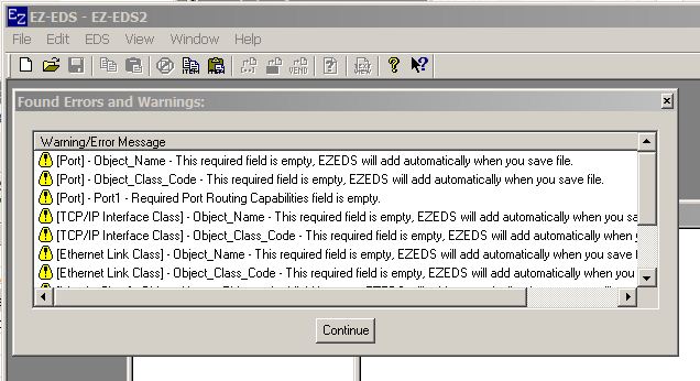

ez-eds sagt viele Sachen an, eine ggf. wichtige ist oben im
Bild bei Port1 zu sehen.
Lade Dir ez-esd runter und lese Deine alte esd-Datei dort ein,
und speicher einmal das Eingelesene ab, ez-eds setzt fast alle
fehlende Daten selbst.
ggf. hilft das schon, wenn Du die dann neue Datei in Dein
Codesys einspielst.
Ansonst sehe ich nur selbsteingeben oder eben von
Codesys 2011/12 bis Codesys 2021 "hochupdaten".
ez-eds
https://www.odva.org/subscriptions-services/software/ez-eds-download/

Habe versucht mit dem besagten Programm das Eds neu ab zu speichern.
Leider ohne Erfolg.
Habe ein funktionierendes Eds geöffnet mit dem Programm und auch da
werden Fehler angezeigt.
Bin Ratlos.
Gast #6579005
Viele Fehler sind nur Warnungen, ob das Codesys das
auch so sieht, mußt Du eben testen.
Die fehlenden Einträge bei Port1 mußt Du wohl auch
händisch ergänzen, nimm Deine andere funktionierende
EDS-Datei als Muster.
Ist denn Dein Codesys auf dem z.Z. letzten Patch-Stand?
Ansonst eben mit der gewandelten Pilz-EDS-Datei als
Vorlage die Daten händisch als generisch in Codesys
eingeben.

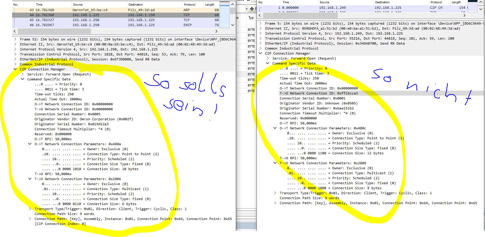

#6579863
Hallo Voltaren,
ich hab dir mal eine Wireshark Logdatei angehängt mit einem EIP
Beispiel. Der Frame #4 ist der Forward Open (Verbindungsaufbau) des
Scanners.
Diesen Frame musst du in deiner Wireshark Aufzeichnung finden (filtern
nach Protocol = CIP CM).
Ich bin mir allerdings nicht sicher ob dein Scanner überhaupt einen
Forward Open sendet wegen fehlerhafter Konfiguration.
Du kannst mir aber gerne ein PCAP File schicken und ich schaue es mal
an.
Wenn du in meinem File Frame #4 öffnest, kannst du die verschiedenen CIP
Ebenen aufklappen. Unter dem letzten Punkt: Connection Manager findest
du all die Daten die eigentlich aus dem EDS File kommen sollten.
Ulrich

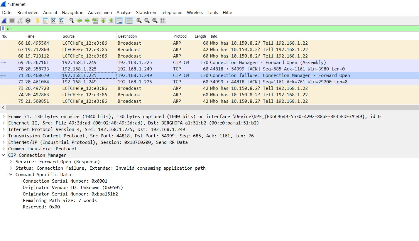

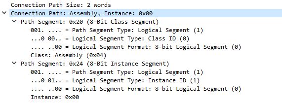

#6579978
Hallo Voltaren,
wie schon gesagt, ich bin seit 4 Jahren raus aus dem Thema und merke
gerade wie schnell man in meinem Alter Dinge vergisst.
In deinem PCAP siehst du den Forward Open des Scanner in Frame #3 und
die Connection Failure des Adapters in Frame #5: Invalid consuming
application path
D.h. der Connection Path den der Scanner sendet passt dem Adapter (Pilz)
nicht.
Der Connection Path sieht für mich auf jeden Fall unvollständig aus
(vergleiche mit meinem Beispiel) allerdings krieg ich das nicht mehr aus
dem Stand hin.
Kannst du die gleiche Aufzeichnung mit der Omron machen?
Ulrich

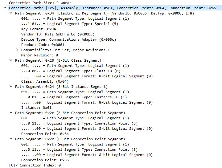

#6580222
Hallo Voltaren,

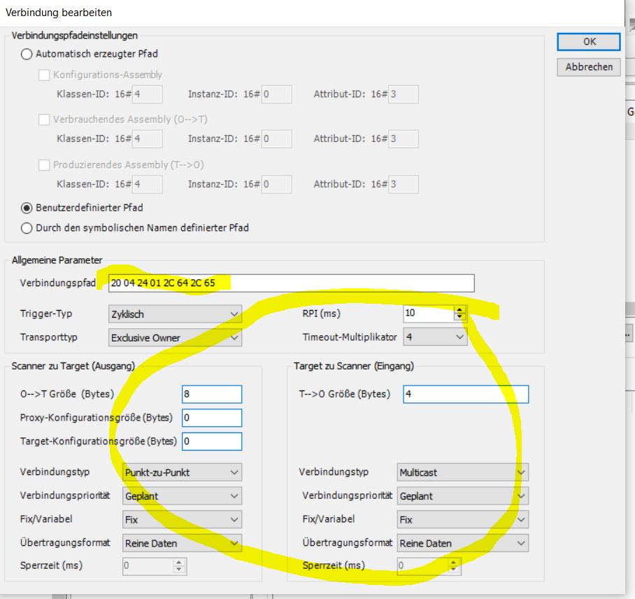

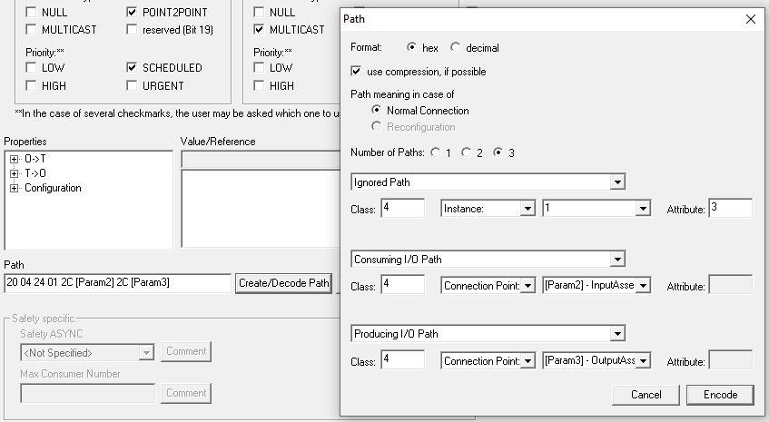

das sieht gut aus. Die OMRON nutzt die korrekten Daten aus der EDS.
Im Bild OMRON habe ich den relevanten Teil mal rauskopiert.
Du siehst 5 Segmente:
- Electronic Key (damit stellt der Scanner sicher, dass unter der IP der
richtige Adapter steckt)
- Class Segment (hier wird das Assembly Objekt angesprochen (0x04)
- Instance Segment (Instanz 1 des Assembly Objekts)
- Connection Point Segment (die 0x64 stehen im EDS für die InputAssembly
im Parameter Param2
- Connection Point Segment (die 0x65 stehen im EDS für die
OutputAssembly im Parameter Param3
Im Bild EZ_Connection hab ich mal die Pfadinfo aus der EDS gezeigt:
20 04 24 01 2C [Param2] 2C [Param3]
und wie EZ das aufdröselt (Create/Decode Path)
Wenn du das mit den Daten in SPS vergleichst siehst du das da einiges
fehlt.
Ich weiß allerdings nicht wie du das in CoDeSys eingeben kannst.
Vielleicht erreiche ich einen meiner früheren Kollegen der hier
weiterhelfen kann.
Ulrich
