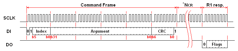

ich versuche mich an der sdio-Schnittstelle des stm32f429. Fertiger code
von UB funktioniert bei mir nicht. Da dieser code relativ kompliziert
ist, fällt die Fehlersuche schwer. Ich wollte meine Hardware deswegen
zuerst mit einem einfachen software-sdio-code testen:
Beitrag "Sd-Card endlich im 4-Bit-Mode! -> Init  Read  Write"
Auch das gestaltet sich schwierig. Die Initialisierung von spi ist bei
elm chan gut erklärt. Entsprechendes für sdio habe ich leider nicht
gefunden.
Nach meinem Verständnis müsste die Initialisierung von sdio-mode und
spi-mode erst einmal gleich erfolgen. Es wird dann irgendwann auf spi
umgestellt. -Wann und womit?
Also 80 dummy-clocks, dann comand0 für reset, dann comand1 für idle
Da bis dahin nicht auf spi umgeschaltet ist -?- müssten die gleichen
Leitungen für spi und sdio verwendet werden: Daten in die Karte mit
cmd/=DI, Die Antwort der Karte auf Dat0/=DO ?????
In dem oben angegebenen Beispielcode wird aber nicht Dat0 sondern Cmd
abgefragt:

Gibt es irgendwo eine nachvollziehbare Anleitung über die
Initialisierung der sd-card per sdio??

Die Karte wird jetzt mit dem foolproof-code von elm chan erkannt. Die
Hardware ist also zumindest auch für den sd-1bit-modus in Ordnung.
Wenn ich jetzt Dat3/Cs auf high lasse, müsste die Karte Eigentlich auf
cmd/Di antworten. Klappt aber nicht. Warum?
  Init nicht komplett.
  1. Card deselect
  2. 80 SPI clock pulses
  3. Send CMD0  [ Reset to idle state = 0x00]
  4. Wenn Answer gleich R1_IDLE
     4a. Send CMD1 [ initialise card internally = 0x01]
     4b. Warten auf R1_NOERROR
     4c. Return True
  5. Return False
#3776948
Das Wichtigste, nämlich das CMD/DI High sein muss, fehlt.
Da es hier um SDIO und nicht um SPI geht, ist auch
> 1. Card deselect
falsch. Der CS muss high Pegel haben - das ist aber select bei SDIO und
grade nicht deselect.
Auf dem STM32F429I-Disco?
Da ist SDIO vom SDRAM oder dem Display blockiert.
Welches von beiden weiss ich nicht mehr.
USB Host geht dort aber. Nimm doch nen USB Stick.
Aussdem muss man mit der Taktrate aufpassen.
USB geht nur wenn die CPU mit 168MHz getaktet wird.
Vieleicht ist das auch ein Problem bei SDIO wenn die
CPU mit 180MHz läuft.

Das Lcd habe ich seriell angeschlossen, ansonsten wäre PC10 für Lcd_R2
belegt. Ich hatte einen enc28j60 über spi3 an den Pins der
sdio-Schnittstelle schon am laufen. Die Pins für 1bit-sdio sind also
definitiv frei.
