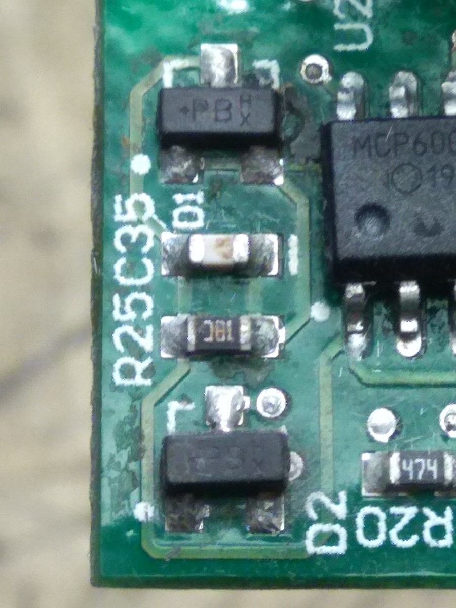

Ich habe eine Platine mit einem Bauteil im SOT 23 Format mit dem
Aufdruck PB HX. Konnte nirgendwo was finden, um welches Bauteil
es sich handelt. Die 2 nebeneinander liegenden Pins sind miteinander
verbunden, und zu dem gegenüberliegenden Pin verhält es sich wie eine
Diode (Zwei Dioden in Reihe, Doppeldiode?)
Die Platine ist für Erkennung des Begrenzungsdraht eines Mähroboters.
Gruß und Dank
Gast #6230009
Ist das sot23 ~3mm breit oder weniger ~2mm sc-75
KEC
PB  KRA102S     SOT-23  General Purpose Transistor with Built in Bias
Resistor
PB  KRA302     SC-75  General Purpose Transistor with Built in Bias
Resistor
Guck halt mal, DIoden sehe ich grad keine mit PB.

Okay, was ist deiner Meinung (Erfahrung) nach am ehesten kaputt?
Zur Auswahl: Kondensator, Widerstand (evtl.
auch stark veränderter Wert) Spule oder Operationsverstärker ( 2 x MCP
6002 und
2 x MCP 6004.)
Oder schlechte Lötstellen?
Was mich irritiert: Es sind zwei Kanäle (ich nenne es mal so, linke und
rechte Seite), und an
beiden Ausgängen kommt ein fast identisches
Signal heraus, welches aber nicht okay ist.
Was haben denn diese Kanäle gemeinsam? Spannungsversorgung? Oder ist die
Signalquelle schon nicht so wie du es gerne hättest?
