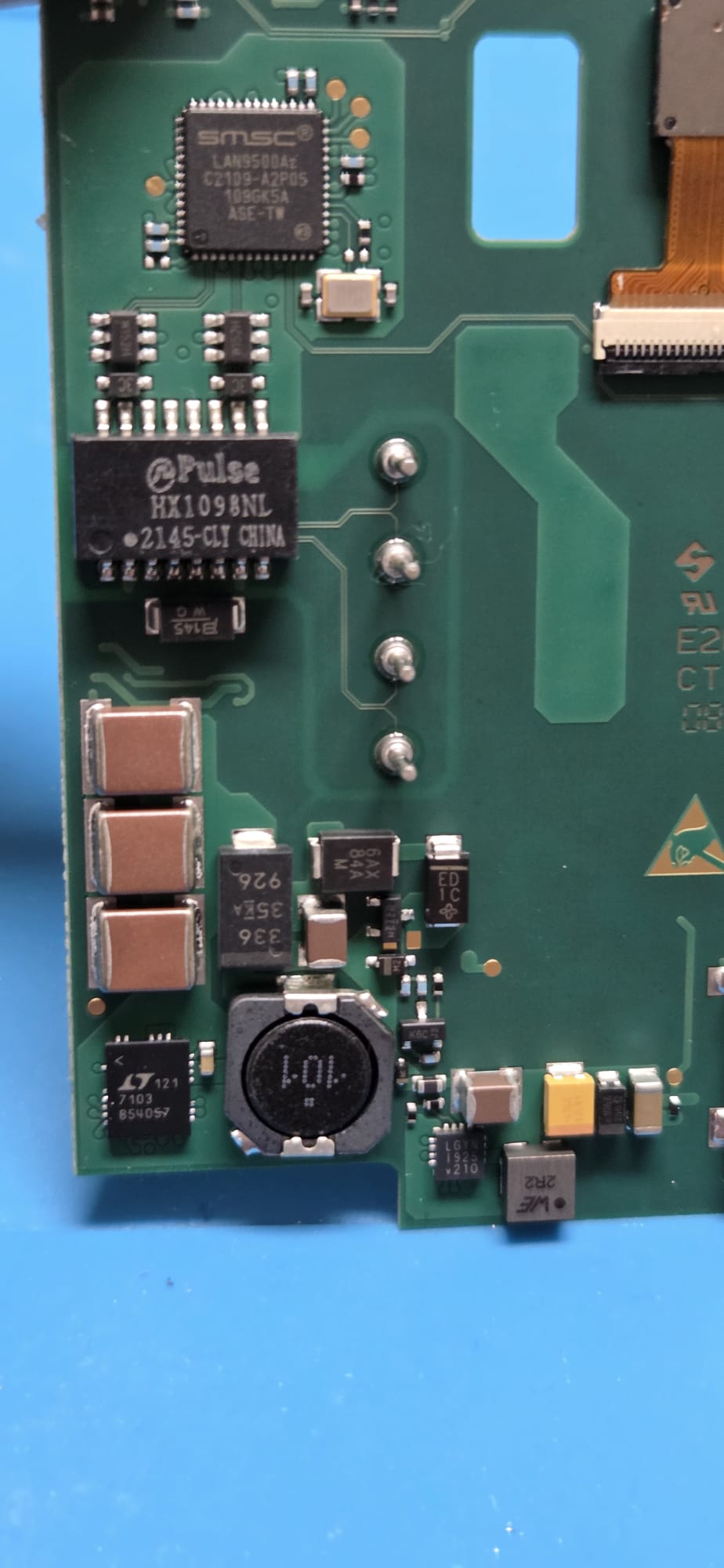

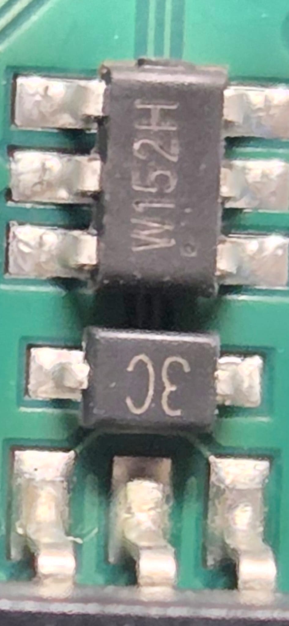

Hallo, Ich würde mal euer Schwarmwissen benötigen. Ich finde leider die 2 Bauteile nicht. W152H und 3c. Beziehungsweise tu ich mir schwer die Hersteller zu eruieren. Ich vermute das es sich hier um TVS Dioden handelt. Das ganze ist in einer POE Ehternet Einspreisung 48 V verbaut.
Danke für eure Hilfe. LG

"3C" = GBLC03C oder vergleichbare.
Das Teil in SOT23-6 wird dann ein Diodenarray ohne TVS sein.
Vielen Dank, für deine Hilfe.
Ich werd mal die 2 Bauteile auslöten und durchmessen. Ich vermute aber inzwischen das der Fehler eher im Ethernet Controller liegt da ich mehrere Kurzschlüsse bei den Widerständen unterhalb des Signal-Transformator habe.
