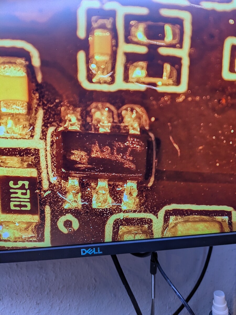

Hallo, benötige Hilfe bei der Identfitikation eines Stepdown-Schaltregler (Buck). Marking Code eventuell "A2CZ" ("CZ" ziemlich sicher, "A2" leider verkratzt). Eingangsspannung ist 25.2V. Raus kommen 5.0V. Gehäuse müsste sowas wie SOT-23-6 sein. Oder ähnlich. Pinout:
1 = GND 2 = SWICHTING NODE 3 = VIN 4 = FB 5 = Vermutlich EN (Glaube nur ein Kondensator gegen GND dran) 6 = BOOST
Pinout müsste ziemlich sicher sein. Max. Ausgangsspannung kann ich nicht sagen.
Irgendwer? Weitere Infos erforderlich? Hinz vielleicht?
Vielen Dank

Danke erstmal. Danke fürs Verschieben ins richtige Forum. Ich glaub Lothar meint auch nicht, dass es das Bauteil ist, sondern als drop-in replacement.
Pinout passt zwar, aber der Enable darf beim TI nicht floaten. Bei meiner Schaltung ist er es soweit ich es durchgemessen habe nicht angeschlossen, sondern nur ein Stützkondensator gegen Masse.
Ich vermutete erst es ist BL3032, da ein asiatisches Produkt, aber bin mir nicht sicher.

MT2492 hat schonmal nicht das Pinout, dass ich suche. TP3122 und TMI6342 finde ich schonmal kein Datenblatt. Nur ne bei "Sekorm", wo ich mich registrieren soll um Spam zu erhalten.
Hast du KI befragt? Das habe ich auch und dann kam lauter Pin-inkompatibler Müll raus.
#8094532
Aus meinem Kopf.
Ich zerlege ne Menge kram und hab so aus dem Kopf heraus die genannt die mir derweil so begegnet sind.
BL8032 meinst du eventuell? 3032 finde ich nichts in Richtung DC/DC.
KI und Bauteilsuche ist immer so eine Sache, Lens geht wenn du das Umfeld gut mit ablichtest und gleich mitteilst was es ist.

OP #8094590
Volker A. schrieb:
Digitales Mikroskop mit HDMI und externem Monitor?
Genau so ist es. Leider hat die Kamera kein SD-Kartenslot. Altes Modell.
  • geht schneller als alles andere, da Bild dann vom Handy gleich auf der NAS und damit auch gleich am PC um den Beitrag zu schreiben. Sorry, dass ich es mir einfach mache.
H. H. schrieb:
Kannst du den Feedback-Spannungsteiler vermessen? Zumindest das Teilerverhältnis?
Das Problem mit dem Teil ist, dass er nach ca. 1-2 Minuten dicht und dann ist der Ausgang tot und geht auch nicht mehr trotz neu Spannung drauf geben. Dann muss man ne halbe Stunde warten, dann geht er wieder.
Bis dahin kommen stabil 5.0V raus. So lange er geht, sind am Feedback 0,815V messbar. Widerstandswerte sind: R1 = 15,80kOhm (Feedback nach Vout) R2 = 3,00kOhm (Feedback nach GND)
5V = 0,815V * 3kOhm/15,8kOhm ....passt also.

War ich beim Schreiben wohl unterzuckert. 0,815V war schon stabil und genau. 3kOhm auch 15,8kOhm stieg noch an und es waren etwas mehr als 5,00V. Glaube so um die 5,08V.
Korrekt wäre:
0,815V * (R2+R1/R2) = 5,11V 5,00V / (R2+R1/R2) = 0,798V
mit R1= 15,8kOhm, R2 = 3,00kOhm
