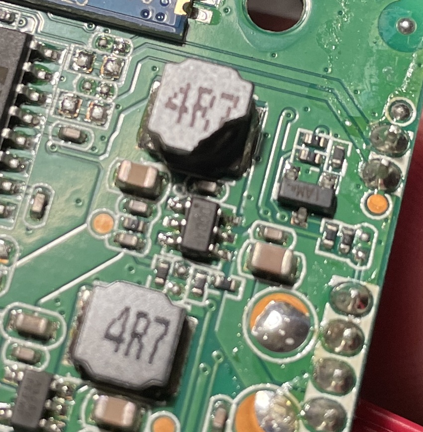

Moin! Ich habe auf einer Platine ein defekten Leistungsinduktor. Von der Machart her erscheint es baugleich mit einem anderen, baut jedoch deutlich höher auf. Ich habe allerdings in dieser Bauweise nur eine einzige Version mit 2.5A gefunden. Kann es sein, dass sich der defekte durch die Überhitzung nach oben ausgedehnt hat? Gruß Andy
Ausdehnung eher nicht.
Es gibt ja nicht nur einen Hersteller. Einer gibt den Sättigungsstrom an, andere denn Nennwert, und ein paar auch einen Phantasiewert :P
Außerdem kann auch das Ferritmaterial ein anderes sein. Gib doch mal die Abmessungen durch. Länge, Breite und Höhe.
Nein. Du hast eine Leistungsinduktivität von deren Kern eine Ecke abgebrochen ist. Je nach Kernform Trommelkern(?) ist das relativ unerheblich.
Bei Leistungsdrosseln dieser Bauart steht leider der wichtigste Kennwert - der Sättigungsstrom - nicht drauf. Da es sich aber mit 99.9% Wahrscheinlichkeit um einen Schaltregler (der aktive Teil ist das SOT23-6 Bauteil darunter) handelt, könnte man bei Kenntnis dessen Typs den notwendigen Strom schlussfolgern. Dafür bräuchte man aber ein scharfes Bild.
Unwahrscheinlich. Dann würde man auch Spuren der Hitze sehen. Wahrscheinlicher ist, daß die Ecke schon vorher mal abgebrochen ist. Ferrit ist ja recht spröde.

Der Schaltregler könnte ein HM8112 sein. Wie Vorredner schon geschrieben haben, muss das abgebrochene Spulenteil nicht unbedingt ein Problem sein. Du kannst doch ganz einfach nachmesssen:
Das Testpad links unterhalb der Spule ist der Ausgang des Buck. Die Beschaltung legt nahe, das der Regler anspringt sobald Betriebsspannung da ist, (zwsichen den beiden großen Lötaugen, oben GND unten V+. D.h. ich würde da erstmal an dem Testpad messen, ob da eine sinnvolle Spannung rauskommt.
Der HM8112 kann max 1.2A, das wäre generell eine Größenordnung für die Spule.
