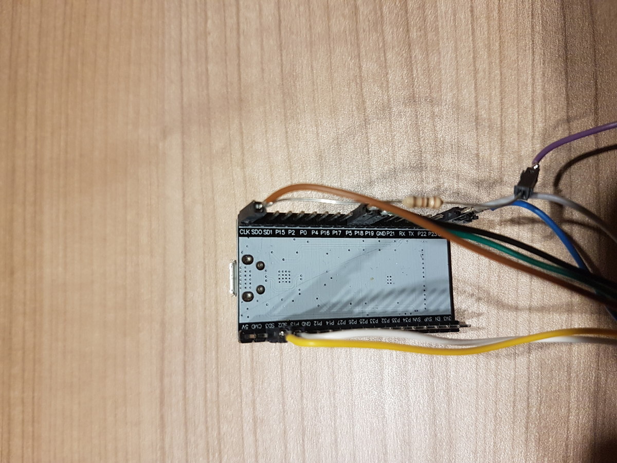

@Karl: Wie kann ich bei so einem Display den Kontrast einstellen? Der
Sketch ist ein Beispiel aus der Lib, bei der ich nur die Defines für
meine Pins angepasst habe. Über die Serielle Schnittstelle konnte ich
feststellen, das der ESP soweit läuft und die Initialisierung
abgeschlossen wird. Einen Logic Analizer brauche ich denk ich nicht, hab
für sowas ein Oszi. Das hat bisher immer gereicht...
@Michael: Hab bei meinem Display den LED Pin über einen 100 Ohm
Widerstand direkt an die 3,3V gelegt. Der Hintergrund leuchtet hell.
Wäre erstmal die Frage, ob das Display überhaupt mit der Lib anzusteuern
ist. Foto ist angehängt, ich hoffe man kann alles nötige erkennen.
Vielen Dank erstmal für die Rückmeldungen!
Viele Grüße
Michael
Gast #5700093
Ups, auf dem Bild ist natürlich der Braune Draht für die
Spannungsversorgung auf die falsche Seite gerutscht. Hatte den vorher
auf der +5 Volt unten links

ok, ist genau die Version, die ich hier auch habe.
Ich kann morgen mal das Display nach Deiner Belegung an ein ESP32-Board
stöpseln und die Adafruit-Lib drauf los lassen.

so, gerade nochmal in Ruhe angesachaut.
Michael schrieb:
> So hab ich die Pins im Sketch definiert:
> // For the breakout, you can use any 2 or 3 pins
> // These pins will also work for the 1.8" TFT shield
> #define TFT_CS 5
> #define TFT_RST 9
> #define TFT_DC 10
> #define TFT_SCLK 18
> #define TFT_MOSI 23
> Adafruit_ST7735 tft = Adafruit_ST7735(TFT_CS, TFT_DC, TFT_MOSI,
> TFT_SCLK, TFT_RST);
ändere das mal bitte in
  #define TFT_CS         5 // CS
  #define TFT_RST       16 // Reset
  #define TFT_DC        17 // A0
//  #define TFT_MOSI      23 // SDA
//  #define TFT_MISO      19 // wird nicht angeschlossen
//  #define TFT_SCLK      18 // SCK
Adafruit_ST7735 tft = Adafruit_ST7735(TFT_CS, TFT_DC, TFT_RST);
GPIO9 und GPIO10 gehören eigentlich zur Flashansteuerung, die kann man
nicht ohne weiteres als normale IO nutzen. Auf einigen ESP32-Boards sind
sie garnicht erst rausgeführt oder direkt mit SD2 und SD3 beschriftet.
MOSI, MISO und SCLK sind die Standard SPI-Pins der ESP32-Arduino-HAL,
die müssen nur definiert werden, wenn man auf andere Pins mappen will,
dann gilt auch Dein Adafruit_ST7735(TFT_CS, TFT_DC, TFT_MOSI, TFT_SCLK,
TFT_RST).
Damit läuft das grafkidemo hier problemlos. IDE 1.8.8, ESP32 v1.0.1
Boardmanager-Version.
Gruß aus Berlin
Michael
