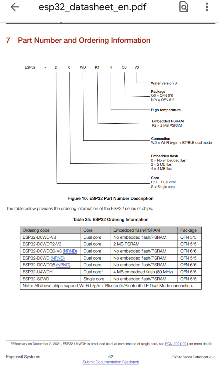

bin etwas irritiert - habe gelesen, dass bei ESP32 Bezeichungen das "S"
auf Single Core hindeutet.
Ist das bei dieser Bezeichnung "NodeMCU-ESP-32S-Kit" auch so?
Leider ist die Beschreibung von AZ-Delivery nicht aussagend, welcher
Chip nun wirklich verbaut ist
Beispielhafter Link :
https://www.az-delivery.de/products/nodemcu-esp-32s-kit
Danke & Gruß

beim echten ESP32 ist nur der ESP32-SWD0 ein Single-Core (siehe Bild aus
dem Handbuch)
und hier
https://www.hackster.io/news/a-cheaper-single-core-esp32-module-53fa9c4143b5.amp
Allerdings gibt es den ESP-C3 auch als 32S und der C3 ist RiscV und nur
Single-Core.
Allerdings ist das S in 32S wohl nicht das Merkmal fuer Single-Core, da
es genug ESP32-WROOM/NodeMCU Module mit der Erweiterung 32S gibt die
Dual-Core sind.
Meiner Meinung ist die/das 32S eher einer Bauformkonfiguration
zuzuschreiben.
> dem Handbuch)
> und hier
> Single-Core.
> Dual-Core sind.
> zuzuschreiben.
Danke für Deine Antwort. Schätze ich mittlerweile auch so ein.
Wäre halt schön wenn die Anbieter in den technischen Daten ganz klar den
Prozessortyp (entsprechend Espressif) angeben würden.
