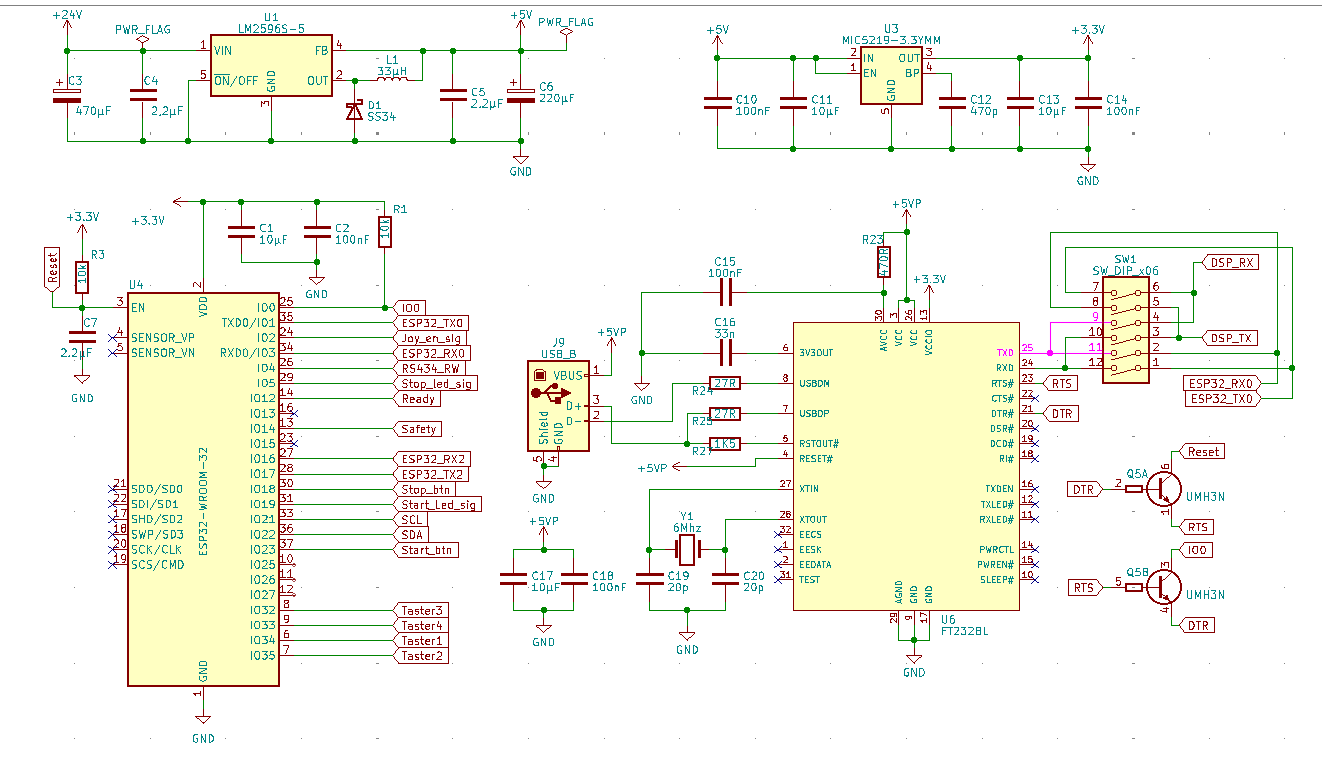

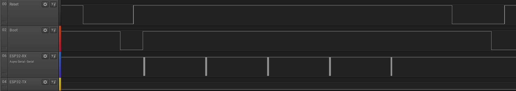

Hallo liebe Gemeinde, Ich stehe derzeit vor einem Rätsel: Normalerweise wenn der ESP seine 3V3 bekommt, bekomme ich ja auf UART0 eine Debuggingausgabe vom Bootloader, wenn er ganz normal startet. Das passiert leider nicht. Ich verwende einen ESP32-WROOM-32E-N16. Wenn ich versuche den zu programmieren ( entweder über VS Code mit PIO, oder direkt mit dem esptool ) bekomme ich von dem Chip keinerlei Rückmeldung. Ich habe mal meinen Logicanalyser rausgeholt und die Kommunikation mitgeschnitten. Wenn ich das richtig analysiere, dann ist die das was am Chip ankommt soweit ok. Allerdings habe ich auch beim Programmierversuch nichts auf dem TX von ESP32 gesehen. 3V3 und GND habe ich auch am ESP gemessen.
Hat jemand eine Idee was ich noch versuchen könnte ? Evtl kann ich etwas mit dem ESP-Prog erreichen, aber damit habe ich bisher bei anderen Projekten nur direktes Debugging gemacht.
Liebe Grüße Heiko

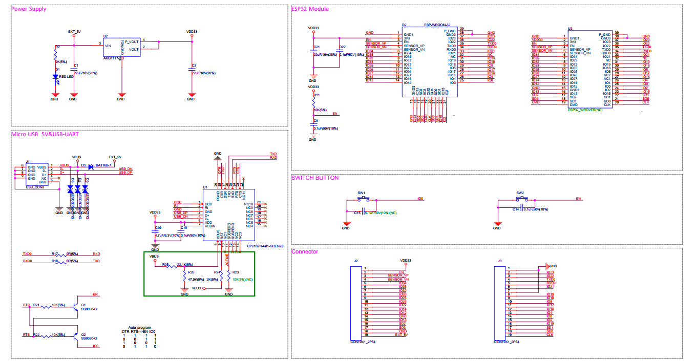

Auf meinen Custom Boards habe ich diesmal keine Taster vorgesehen, die ich zum programmieren drücken kann. Ich habe mich relativ nahe an dem Reference Design "esp32-devkitc-v4" von esspressif orientiert und die Schaltung so aufgebaut. Wenn ich die Wahrheitstabelle untenrechts mit den gemessenen Werten vom Logic Analyser vergleiche, stimmt das mit dem überein, also :
EN IO0/Boot
1    1
1    1
0    1
1    0
Momentan sieht es aus, dass aus irgendeinem Grund der TX0 nichts sendet. Selbst wenn ich den DIP Schalter komplett auslasse und direkt am pin1 das Oszi dranhänge, bekomme ich keine Ausschläge angezeigt. Eigentlich erwarte ich ja die oben erwähnte Debug Meldung sobald der ESP Spannung bekommt, unabhängig ob ich mein Programm schon flashen konnte oder nicht.
Mit einer 0 an GPIO12 legt der ESP nur 1,8V VCC an den internen FLASH-Baustein. Dann bootet der nicht mehr. Kannst du dein Signal "Ready" abklemmen oder auf 1 legen? Ebenso ist die Versorgung aus einem Schaltregler ohne RESET-Chip etwas fragwürdig. Der Regler braucht einige ms, bis die Spannung stabil ist. Erst danach sollte der ESP-Reset losgelassen werden. Wenn die Spannungsversorgung stabil ist, nochmal einen Reset ausführen und GPIO12 auf 1 lassen. Danach kann man eine Fuse programmieren, dass der Pin12 keine Umschaltung mehr macht (COM-Port natürlich anpassen):
