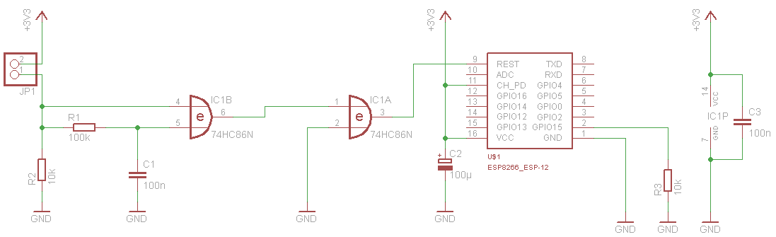

#4453469
da das letztens schonmal Thema war und wenn Du Logikgatter verwenden
willst siehe Schaltung.
Kontakt und 10k Widerstand kannst Du auch tauschen, der 10k kann auch
wesentlich hochohmiger sein um Strom zu sparen wenn der Kontakt
geschlossen ist. Das RC-Glied am x86 Eingang ist nur geschätzt, wenn die
Impulslänge nicht reicht eben ändern.
Gruß aus Berlin
Michael

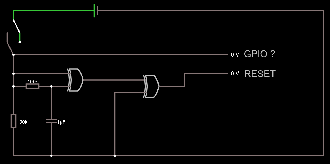

#4949894
ich bin leider nicht so der Elektronik-Profi. Verzeiht mir meine
vermutlich "einfachen" Fragen.
Ich hätte eine Frage zu der Schaltung von oben (Sensor.png) von Michael
U. (amiga). Ich verwende diese im Moment mit einem NC und NO
Reedschalter. Wobei ich nur den NC Anschluss im Moment beschalten habe.
Wenn das Fenster geschlossen ist - der Magnet also am Reedkontakt
anliegt - ist der Stromkreis offen. Sobald man das Fenster öffnet, ist
der Stromkreis geschlossen - der kurze Impuls zum Reset-Pin wird
geschickt und der ESP8266 startet neu.
Nun möchte ich den Zustand über einen GPIO-Pin des ESP auslesen
(0=Fenster zu, 1=Fenster auf) und dann geht der Chip wieder in
deep-sleep bis zum nächsten Reset.
1. Frage:
Kann ich den GPIO zum auslesen einfach zwischen dem Schalter und dem
ersten XOR-Gatter dazwischen legen? Oder geht da etwas kaputt und muss
da noch ein Widerstand oder ähnliches dazwischen?
2. Frage:
Wie müsste ich die Schaltung nun verändern, damit der "Impuls" zum Reset
abgegeben wird und dann aber kein Strom mehr verbraucht wird? (Muss man
dazu irgendwie den NO Anschluss des Reed-Kontakts mit einbinden?)
Ich habe aktuell die Widerstände und den Kondensator etwas verändert,
damit zieht die Schaltung wenn der Kontakt oben geschlossen ist (also
das Fenster offen) weniger Strom - aber das ist leider immer noch zu
viel für einen batteriebetriebenen Sensor.
Kann man hier noch irgend ein Bauteil hinzufügen, damit man den
Stromverbrauch während "Fenster auf" noch weiter minimieren oder ganz
abstellen kann?
Meine Schaltung sieht wie im Anhang aus.
Gast #4950203
Nimm einen CMOS Schmitt-Trigger, zum Beispiel CD4584:
                               ____
      ____       470nF        |    |
+ o----  ----+----||-----+----| ST |o------ Low=Reset
             |           |    |____|
      220k  | |         | | 220k
            |_|         |_|
            GND         GND
Schließe den Reedkontakt so an, dass in Ruhelage kein Strom fließt.
Der Chip hat noch 5 weitere Schmitt-Trigger, deren Eingänge du nicht
offen lassen solltest, damit die Stromaufnahme in Ruhelage wirklich auf
annähernd Null absinkt.
Du kannst den GPIO Pin an jeden beliebigen Punkt legen, solange dort
niemals mehr als 3,3V anliegen. Sicherheitshalber schadet es nicht,
einen der 0och übrigen Schmitt-Trigger zwischenzuschalten:
                               ____
             +----------------| ST |o------ Low=Fenster offen
             |                |____|
             |                 ____
      ____   |   470nF        |    |
             |           |    |____|
      220k  | |         | | 220k
            |_|         |_|
            GND         GND
Damit die Schaltung auf EMV nicht überempfinglich reagiert, würde ich
noch einen Kondensator hinzufügen:
                               ____
     47nF                     |    |
+ o---||-----+----------------| ST |o------ Low=Fenster offen
             |                |____|
             |                 ____
      ____   |   470nF        |    |
             |           |    |____|
      220k  | |         | | 220k
            |_|         |_|
            GND         GND
