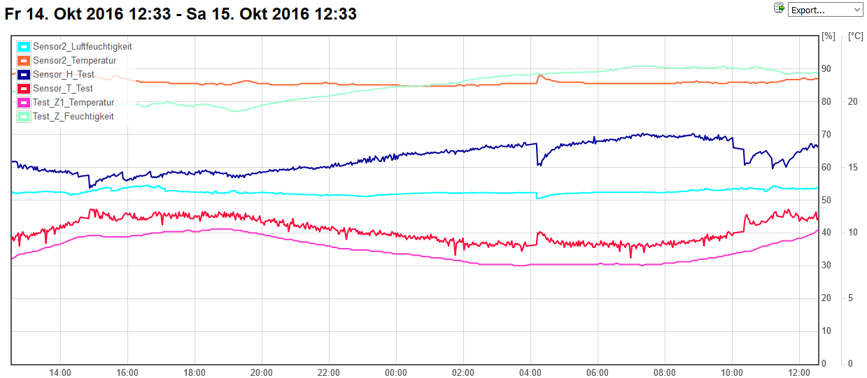

ich möchte mal eure Meinung hören zu den Werten um kurz nach 4 Uhr.
Aufbau: Alle Werte stammen von DHT22. Die ersten beiden sind mit ESP8266
und Hi-Link Minischaltnetzteil (3,3V) als "Wandwarze" aufgebaut. Der
untere gehört zu einem Aufbau mit ATMega 88. Der ESP8266 wird nur zum
Senden der Werte eingeschaltet, die Abfrage des Sensors macht der
ATMega. Versorgung per Li-Ion-Akku. Die letzen beiden Sensoren sind in
unmittelbarer Nähe draußen (im Carport) angebracht.
Es könnte etwas über das Stromnetz gekommen sein, denn sowohl der Innen-
als auch der Außensensor wurden irgendwie beeinflusst. Aber warum dauert
die Normalisierung der Werte so lange? (Ein nicht abgebildetes
Messsystem auf Steckboard am USB-Netzteil zeigt die Schwankung nicht.)
Hat der Controller im DHT22 eine Mittelwertbildung?
Ich wundere mich ohnehin, warum die Außenwerte der Wandwarze so stark
schwanken.
Auch die Abweichung der Außenwerte der beiden Außenfühler kann ich nicht
so recht nachvollziehen. Im Aufbau mit ATMega 88 habe ich den Sensor
schon mal getauscht, die Ergebnisse waren unverändert. Beide waren aber
neueren Kaufdatums, während der Sensor in der Wandwarze mein erster
gekaufter war.

Christian S. schrieb:
> Aber warum dauert
Es war doch recht windig. Da hat das Netz wohl vermutlich
Schwierigkeiten gehabt, dass auszuregeln.
Windenergieanlage vers. Kraftwerk. Um die Zeit ist das ja unkritisch.
> schwanken.
Wie ist denn die Schwankung an windstillen Tagen?
Aus deiner Beschreibung wird zumindest mir nicht so richtig klar,
welcher Kanal von welchem Sensor kommt und wo welcher Sensor montiert
ist. Zumindest würde Sensort2_Temperatur mit Sensor2_Luftfeuchte
zusammenpassen, und Sensor_H_Test mit Sensor_T_Test (T=Temperatur und
H=rel. Feuchte?). Falls das beides Außensensoren sind, hat vielleicht
einfach der Wind etwas gedreht und eine Warmluftfahne aus deiner
Umgebung über die Sensoren gelenkt oder irgendeine automatische Lüftung
o.ä. ist angesprungen.
OP #4756066
10:30 scheint nur der Außensensor betroffen. Sowas passiert öfter.
Vielleicht wurde die Tür vom Carport aufgemacht, oder die Sonne findet
irgendwie eine Lücke nach innen bzw. kalter Wind und Sonne arbeiten
gemeinsam.
Zu den Sensoren:
1. Paar: Wandwarze, DHT22 am ESP8266, 3,3V Schaltnetzteil, innen
2. Paar: Wandwarze, DHT22 am ESP8266, 3,3V Schaltnetzteil, außen
3. Paar: Messstation, DHT22 am ATMega 88, Li-Ion-Akku (aktuell 3,6V),
außen
