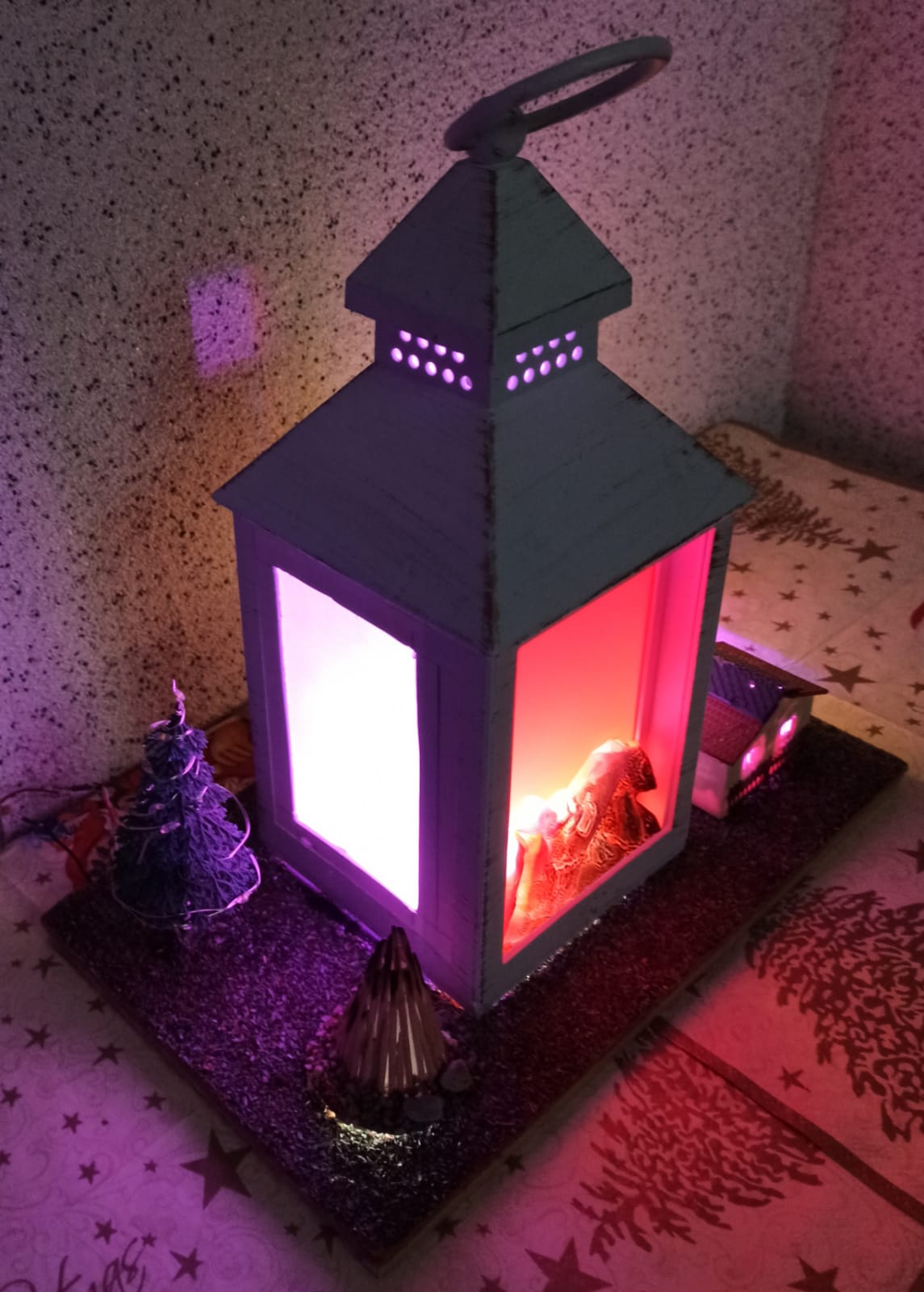

Ich habe so eine Laterne geschenkt bekommen,meine Tochter wollte das
Ding nicht.
Habe mal den Strombedarf gemessen, wird mit 3 Stck AA Batterien
betrieben.
Hat einen Dauereinschaltmodus und einen Timer  6 Std Ein--18 Std Aus.
Das Teil zieht 85 mA bei Ein.
Standby habe ich nicht gemessen.
Die optische Lösung sieht recht echt aus.
Die Lösung ist mechanisch einfach, aber wirkungsvoll.
Leider hat das Knacken und surren des Motors gestört.
Das knacken war einfach zu beheben, ein Draht wurde immer mal von den
Reflexflügeln mitgenommen.

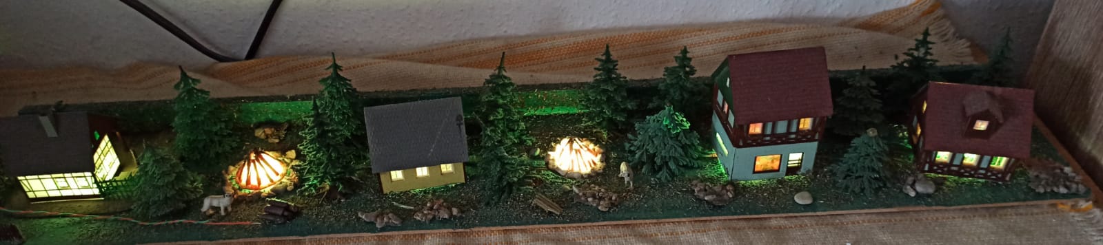

Ich habe das Teil mit den WS2812 bestückt  und  ein ESP32 MINI
in der Wohnung steuert die Teile über eine 3 Drahtleitung.
Die Leitung ist ca. 3m lang.
Es gibt noch keine Übertragungsschwierigkeiten.
Das Programm sollte noch angepasst werden, denn es ist ein altes für ein
ähnliches Projekt.
Ist eben nur ein kleines Adventsprojekt.
Sieht auf dem Foto echt stimmungsvoll aus! Wenn du jetzt noch den
Aufbau, Schaltplan und Sourcecode sauber hier im Forum dokumentierst,
damit auch andere das nachbauen können, dann hast du das erste Mal einen
richtig konstruktiven (Wortwitz!) Beitrag im Forum geleistet.

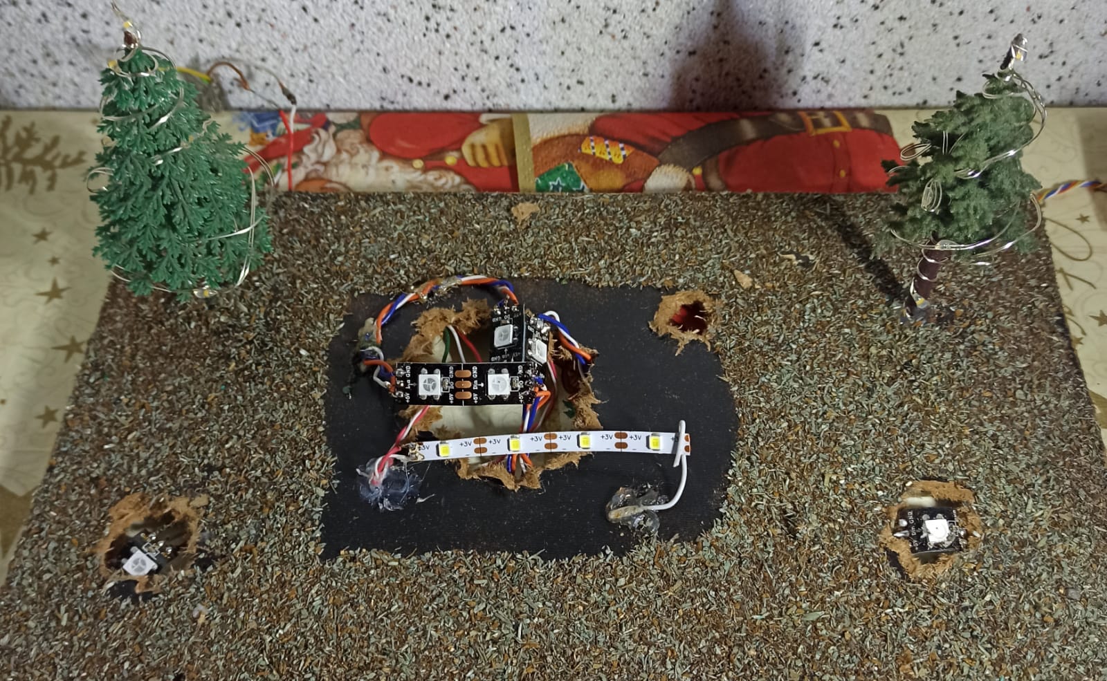

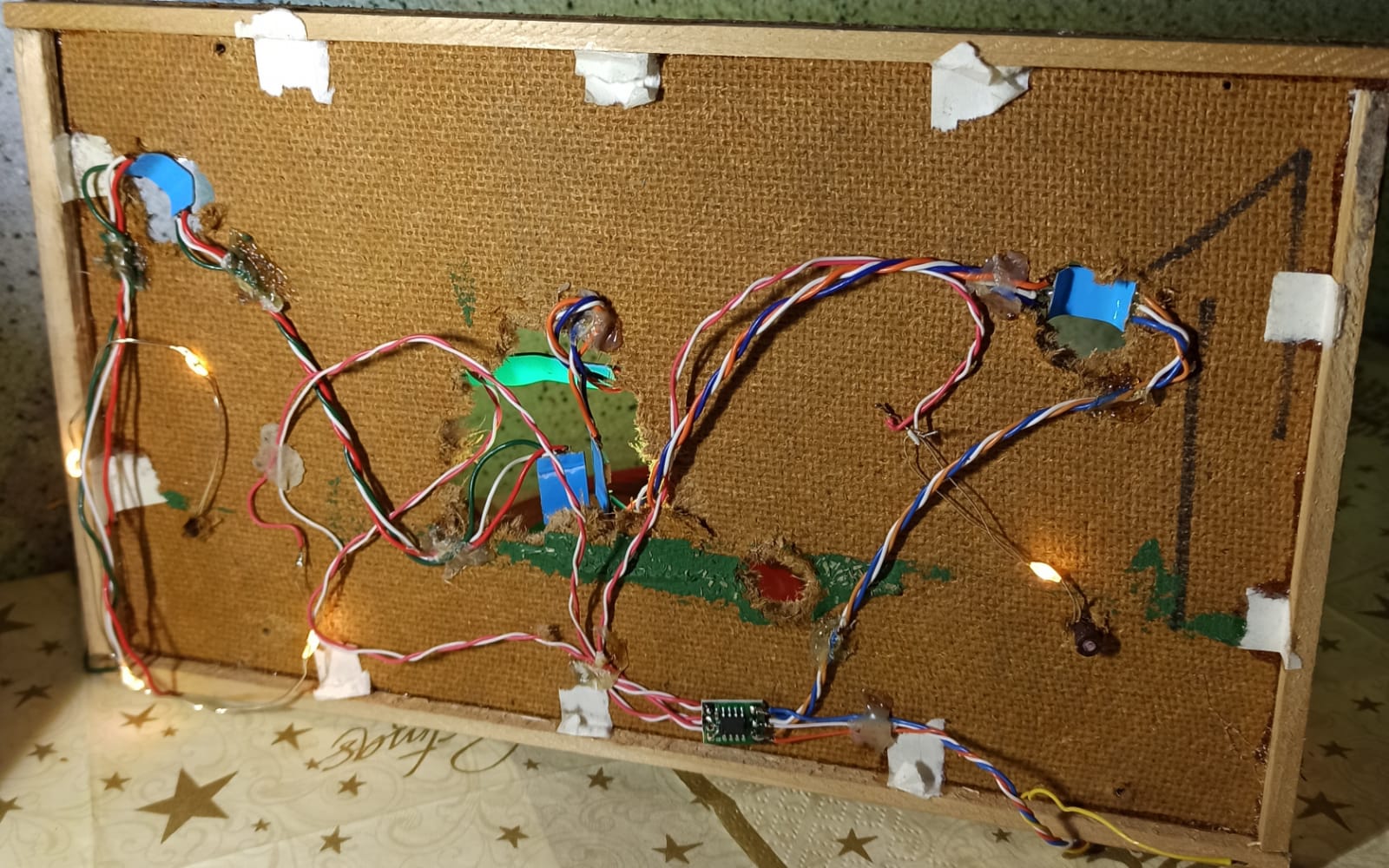

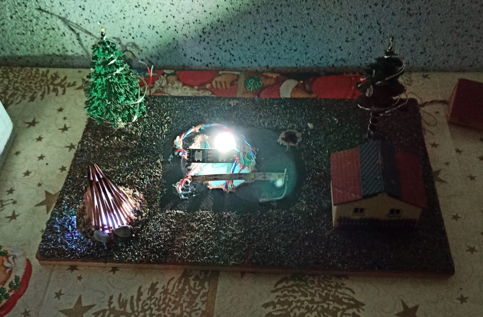

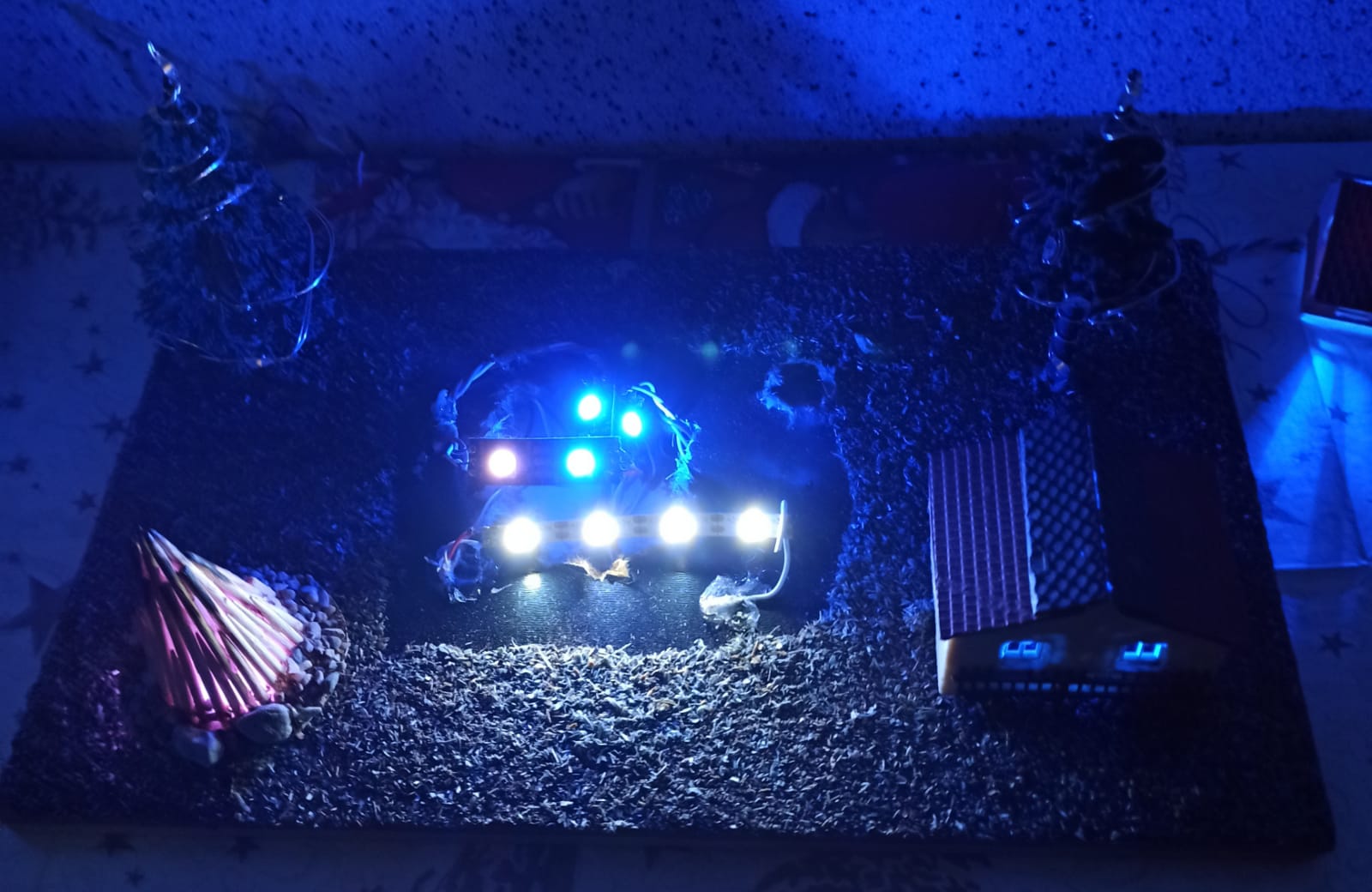

Habe noch  einiges zum Primitiv  Basteln gefunden,
Ist alles fast aus Altmaterial DDR Zeiten.
Die Verkabelung ist altes CU Flexdraht aus Mausanschlusskabeln.

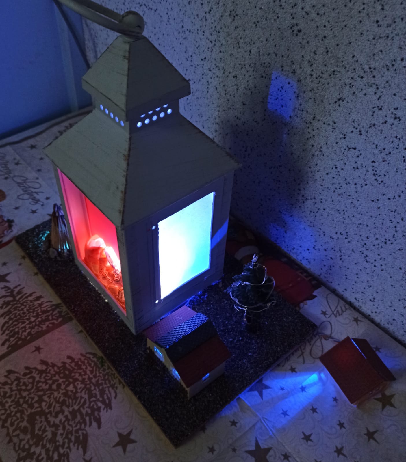

Bei der Laterne wurde Rechts und Links eine Öffnung angebracht und mit
Pergamentpapier verklebt.
Dadurch können diese Öffnungen separat angestrahlt werden.
Die Weihnachtsbaumbeleuchtung sind Leuchtdiodenketten , 40 Stck 1,99
getrennt ansteuerbar, auch die Weise Frontbeleuchtung von 4 Stck
smd Leichtdioden aus einen Band.
Elektronikteile sind alles Altbestand.
Das prog ist Standard,an gleichzeitigen unterschiedlichen Flackerstellen
muss ein wenig gebastelt werden.
2023 wird die Laterne mit dem Originalteil wieder zusammengesetzt und
mit einer anderen Elektronik versorgt.
Natürlich mit der Möglichkeit eines 5V Standard Netzteiles.
