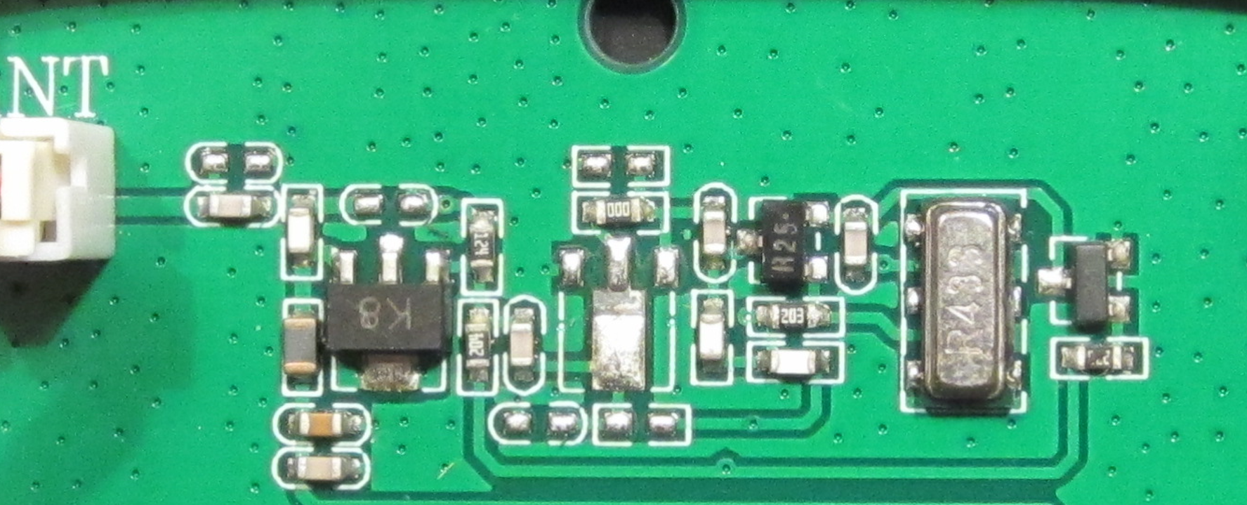

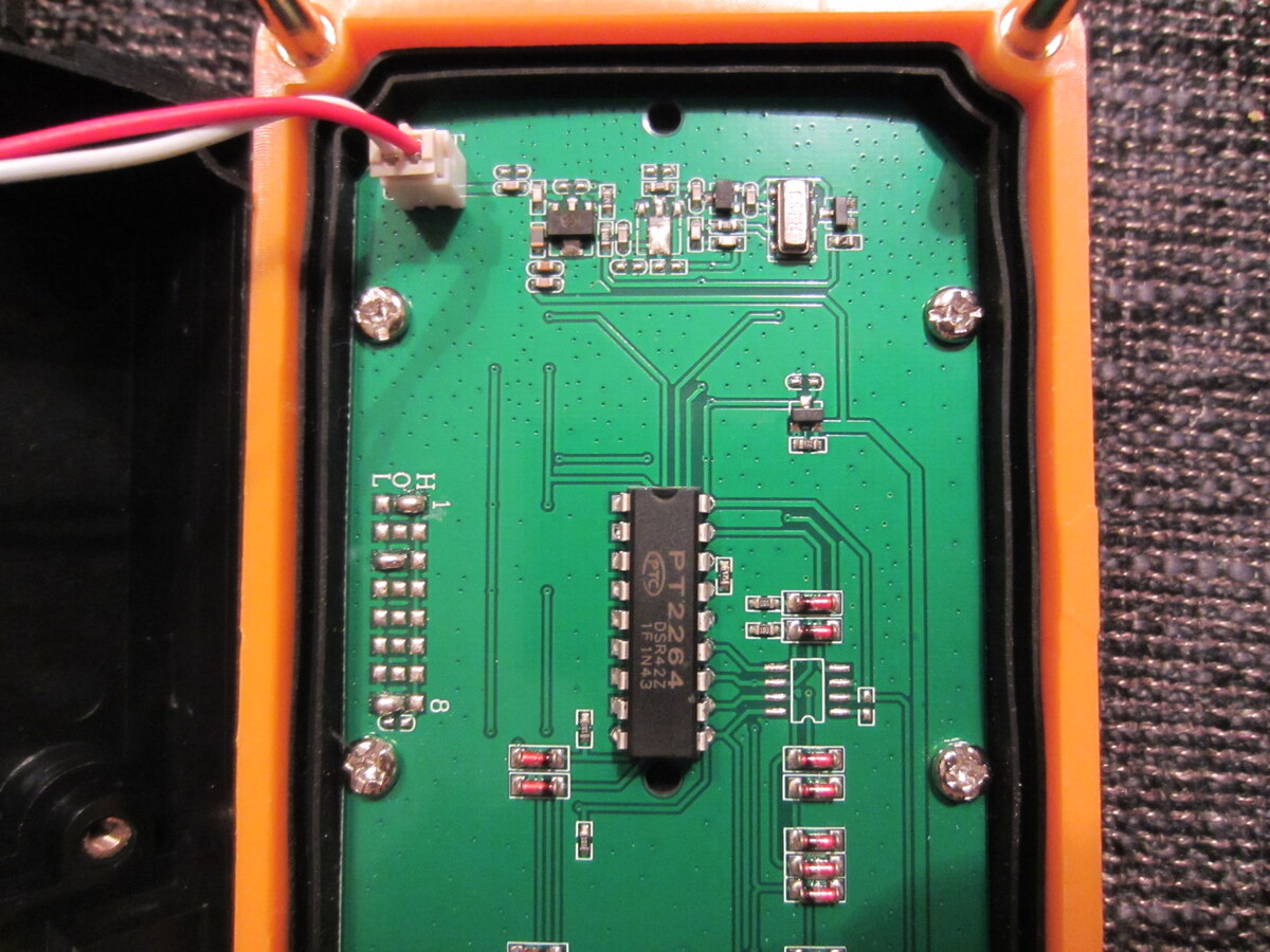

ich hatte mir mal so eine einfache 12 Kanal Funk Fernbedienung (2x) mit Empfängerplatine mit Relais drauf zugelegt. Alles soweit so gut. Nun seit kurzer Zeit will eine der Beiden Fb überhaupt nicht mehr. Darin sind 4 AA Batterien. Batteriewechsel gegen frische neue bringt nichts.
Sende LED leuchtet bei Tastendruck, Empfänger reagiert aber nicht mehr, nur noch auf die andere.
Nur wenn ich mit dem Finger in die Nähe des Hühnerfutters oben auf der Platine gehe, die Taste drücke, dann auf mal gehts. Ich kann auch erst die Taste drücken und dabei dann in die Nähe dieses Schaltkreises kommen, dann gehts los.
Wenn ich den Stecker zur Stummelantenne oben links abziehe, dann geht es überhaut nicht mehr.
Über Rat wäre ich dankbar. Und klar, das ist billig Zeug, aber es ging bisher immer gut und ich würde es daher gern retten und bin für jeden Tip dankbar.

Hm, ja, ich habe gerade mal im Datenblatt von dem PT2264 geschaut, da steht 8 - 15V drin. Aber sie funktionierte ja anfänglich und nun auch mit neuen Batterien nicht.

PT2264 lebt davon, das sein Takt grob auch der ist, auf den PT2274 oder ein anderer adäquater Empfängerchip passt. Das wird von einem Widerstand zwischen den beiden OSC Pins eingestellt. Sollte bei beiden Fernbedienungen gleich sein, und man kann damit mal etwas variieren.

Das scheint tatsächlich spannungsabhängig zu sein. Wenn ich die Batterien aus der funktionierenden nehme und in die Problem Fb einlege, dann läuft es ohne Probleme. Es ist sogar so dass bei langsam immer geringer werdenden Spannung immer weniger Tasten "funktionieren"... Die Fb sendet aber es wird dann einfach nicht angenommen. Interessant wäre es, wie man es hin bekommt dass "Spannungsfenster" etwas zu verbreitern.

vielleicht für mich als eher Funktechnik Einsteiger, wie funktioniert das grundsätzlich. Auf dem Quarz oben bei dem Hühnerfutter steht ja anscheinend eine 433 drauf, passiert dort oben eine Art Modulation? Und wenn ja, wofür ist dann der Widerstand an dem IC? Macht der IC ein codiertes Signal, und der Widerstand bestimmt das Timing, also ähnlich wie die Baudrate an einer RS232 Schnittstelle und das Hühnerfutter moduliert das auf 433 Mhz?
Mit dem Finger muss ich nur in die Nähe kommen, ich berühre dabei nichts.
Es ist definitiv spannungsabhängig. Ich bin mal mit 8,5V dort drauf gegangen, dann geht auch nichts. Das geht nur mit guten 4x 1,5V AA Batterien. Mit 4x NiCd frisch geladen geht es auch, aber ich schätze mal nicht sehr lang. Letztendlich würde ich sogar gern auf 2x LiIon Zellen gehen...später mal.
Es ist auf jeden Fall so das die eine der beiden Fb "toleranter" ist, da geht es auch mit 8V noch ohne Probleme.

Der 433MHz Blechtopf ist ein SAW Resonator und arbeitet mit einem Transistor als aktivem Bauelement als Sender für 433Mhz. Dabei wird dieser Sender im Takt der Modulation aus dem PT2264 ein- und ausgeschaltet für On-Off-Keying (OOK).
Der bestimmt das Tempo des Datentelegramms und hat nichts mit der 433MHz Trägerfrequenz zu tun. Vermutlich ist der Widerstand etwas auf Kante, denn normalerweise muss das alles nur grob passen und der Empfänger erkennt das Signal einfach. Du kannst ja mal die Werte bei beiden FB vergleichen.
