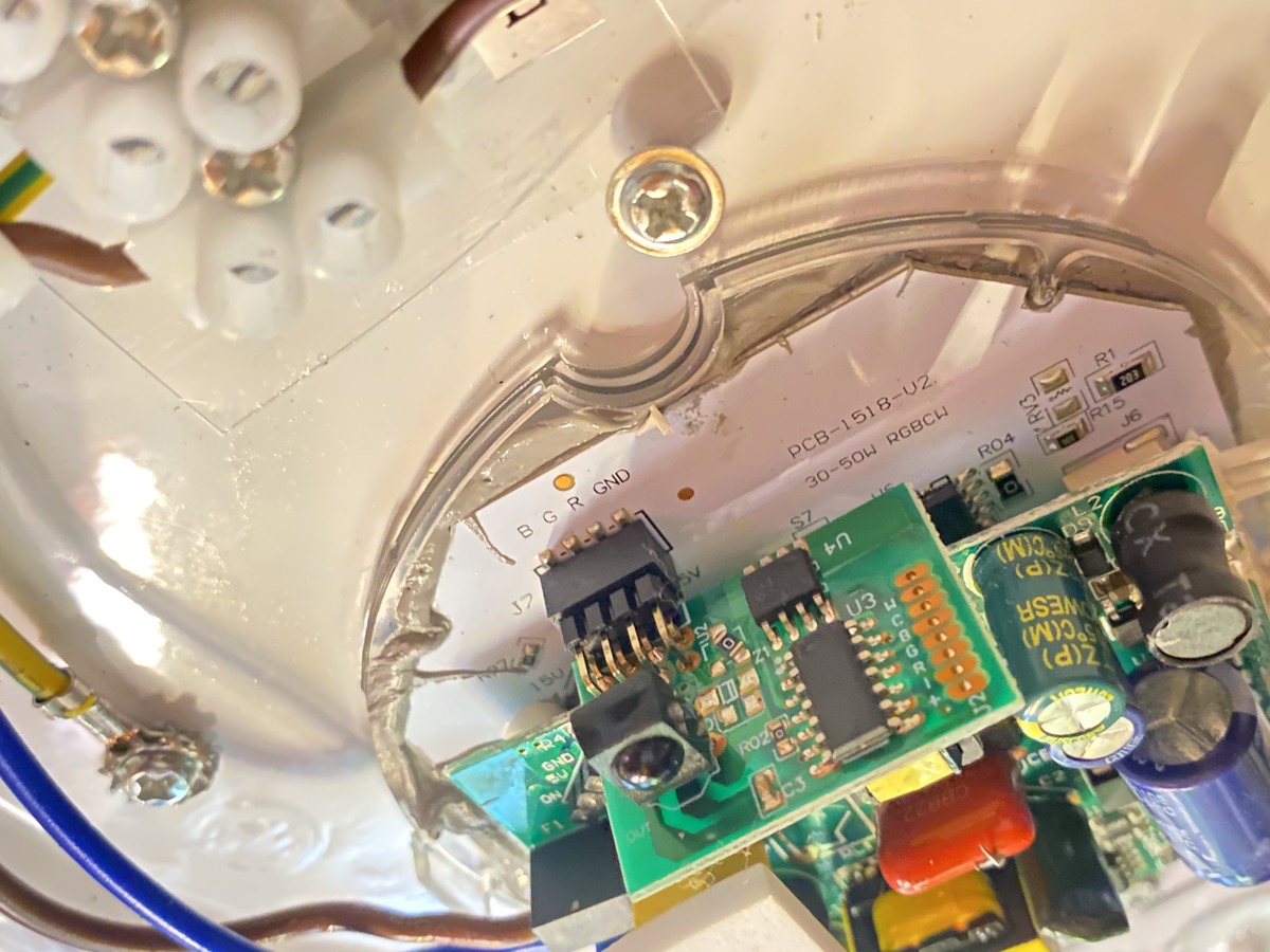

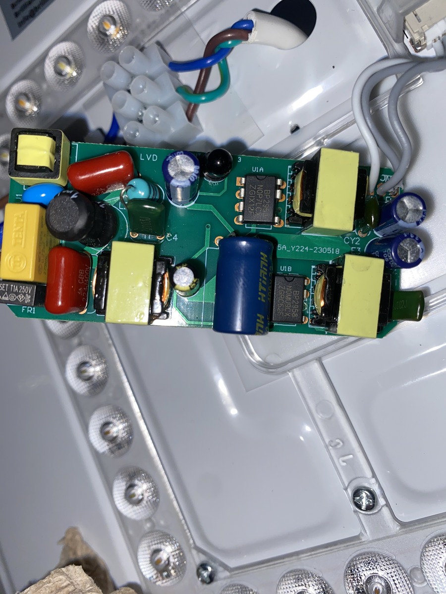

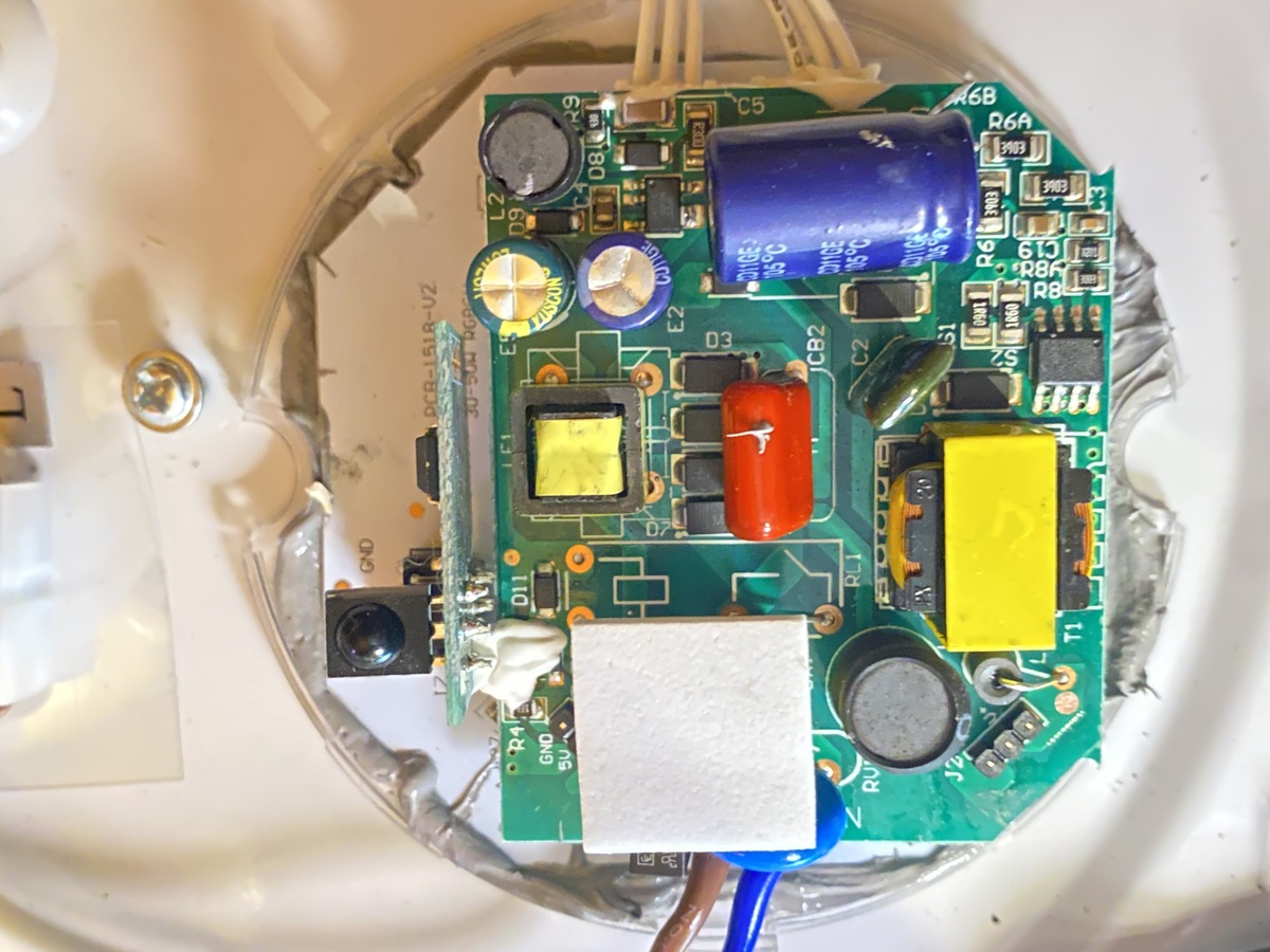

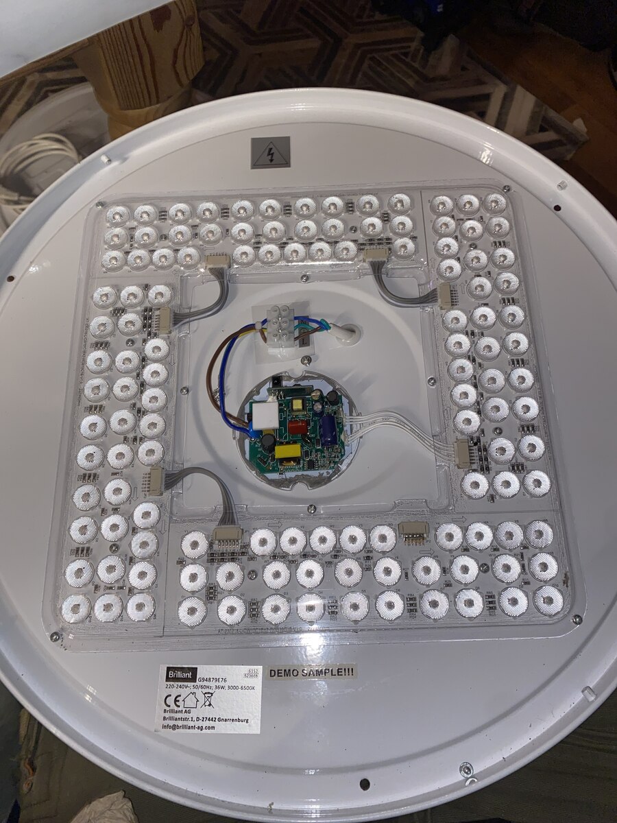

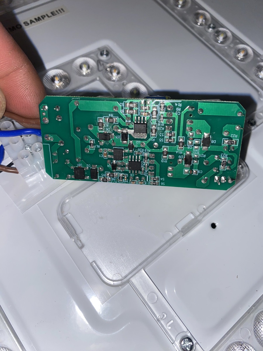

Erst einmal hallo alle zusammen und auch danke im Voraus. Zu meinen Anliegen ich habe von einen Kollegen zwei Lampen bekommen die in seinen kleinen Laden zu demozwecken angebracht waren (ausprobieren etc) Bevor er sie entsorgte habe ich sie genommen handelt sich um zwei led Deckenlampen. Steht auch Demo sample drin. Kann man den irgendwie raus machen weil nach 60 Sekunden das wilde geblinkte etc. anfängt für den Müll fande ich sie zuschade. Anbei Fotos der Platinen so gut es ging

Und nochmal edit: Gerade nochmal genauer hingeschaut, das sind zwei verschiedene Lampen. Die erste ist nicht ganz so komplex aufgebaut, das sind zwei LED-Stromkreise mit jeweils eigenem Treiber (die beiden BP2958), wenn Du keine Intelligenz brauchst, kannst Du die Platine evtl. so umbauen, daß beide oder einer davon (je nachdem welche Lichtfarbe Du willst) dauerhaft aktiv sind, egal was der Mikrocontroller auf der Platine möchte.
Bei der anderen Lampe kann man die einzelnen Lichtfarben evtl. auch einfach stumpf aktivieren, aber das wäre irgendwie schade drum, weil diese Lampe mit einem selbst programmierten Controller oder so deutlich mehr könnte.
#7854980
Lampe 2 hat doch sehr bastelfreundlich den Konnektor mit Beschriftung. Ich lese da B G R GND und in der unteren, verdeckten Reihe was mit 5V. Die gesteckte Steuerplatine runter und einen mit WLED geflashten ESP8266 da andocken. Den ESP kann man dann über seinen Web-Server so parametrieren, das er beim Einschalten ohne weiteres Zutun weiß voll aufdreht. Wenn garkeine Bedienbarkeit benötigt wird, kann man da sicherlich auch auch eine Steckerleiste mit Drahtbrücken aufsetzen.
(Firma: Funkenflug Industries) #7855012
@Gerald Das wäre in etwa mein Plan mit der Vielfarben-Lampe... Controller dafür bauen wenn der TE das nicht machen möchte. Die nur auf einer (von dabei wenig möglichen) Lichtfarbe festzunageln wäre irgendwie schade um die Möglichkeiten, die das Ding bietet.
