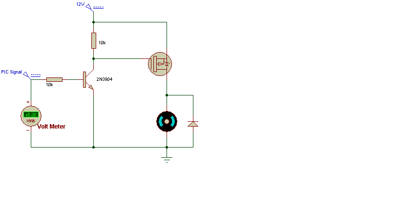

bin neu hier und elektronisch noch ziemlich grün.
Also schon mal sorry vorweg, für etwaige "dumme Fragen".
Ich will mit 3,5V, 12V schalten. (Beides DC)
Ich hab auch eine Schaltung im Netz gefunden, die dies bewerkstelligen
kann. (s. Dateianhang)
Entgegen der Schaltung im Dateianhang muss ich aber keine Leistung auf
der 12V-Seite schalten.
Nun meine Frage:
Gibt es diese Schaltung schon kompakt in einem Bauteil?
Wenn ja, wie ist die Bezeichnung dafür?
Jacky
Gast #2617297
Naja, also ein Darligton macht überhaupt keinen sinn. Einen FET mit
einem Leistungstransistor zu treiben, ist genauso unfug.
Nimm einen FMMT617 (NPN) oder FMMT717 (PNP) an 220 Ohm Basiswiderstand
und dann hat sich der Lack.
