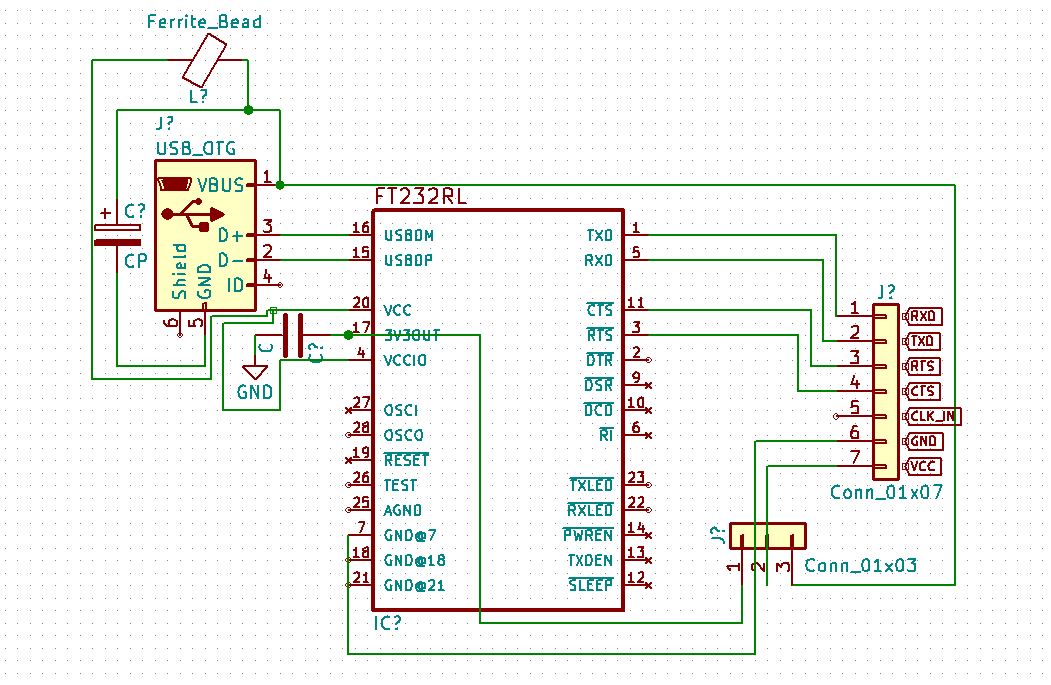

Ich möchte zu Testzwecken einen FT232R verwenden. Eingang per MicroUSB,
Ausgang auf Stiftleisten.
könnte mal bitte jemand einen Blick auf meinen Schaltplan werfen ob das
so passt? Habe ich alle wichtigen Pins herausgeführt?
Im Schaltplan ist eine Verbindung von CBUS0 zu CLK_IN. Welcher Pin ist
bei meinem Symbol der CBUS0?
Vielen Dank!
Moderator (Firma: Titel) Persönliche Seite #5447687
Max schrieb:
> einen Blick auf meinen Schaltplan werfen ob das so passt?
Du machst das zum ersten Mal?
Verwende das GND Symbol für jeden GND Anschluss. Nimm ein Raster, das
dem Pinabstand der Symbole entspricht. Fahre nicht mit Signalen durch
Bauteile hindurch. Gib Bauteilen einen Namen und im Idealfall auch einen
Wert. Sich kreuzende Leitungen sind nicht automatisch verbunden, erst
der grüne Punkt macht das. Mache einen ERC (Electrical Rule Check) und
lies die Meldungen.
Kurz: sieh dir mal andere Schaltpläne an.
Es gibt hingekritzelte Schaltpläne (wie deinen) und gut lesbare
Schaltpläne. Versuche, deinen Schaltplan der zweiten Gruppe nahe zu
führen...

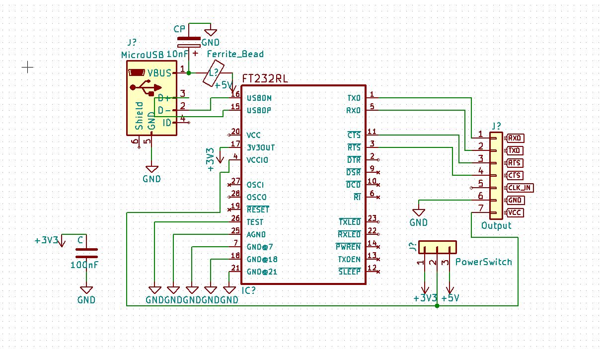

Vielen Dank für die Tipps, ich habe probiert diese umzusetzen.
Fehlen wichtige Verbindungen o.ä.?
Meine Frage:
müsste noch beantwortet werden dass ich diese Verbindung noch hinzufügen
kann.

Persönliche Seite #5448192
Max schrieb:
>> Vcc ist nicht angeschlossen.
> Ups, danke
Genau hier liegt der Hase im Peffer ;-)
Es gibt in Kombination mit deinem Power Switch nun mehrere
Möglichkeiten:
- USB Bus Powered
- Self Powered
- USB Bus Powered with Power Switching
Selectable  External  Logic
Aber dafür gibt es ja Datenblätter [1].
[1]
http://www.ftdichip.com/Support/Documents/DataSheets/ICs/DS_FT232R.pdf
