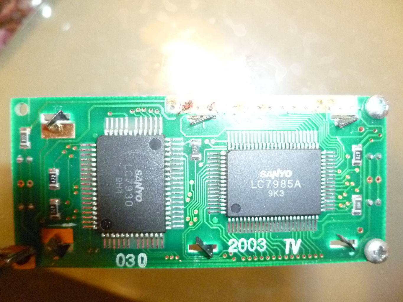

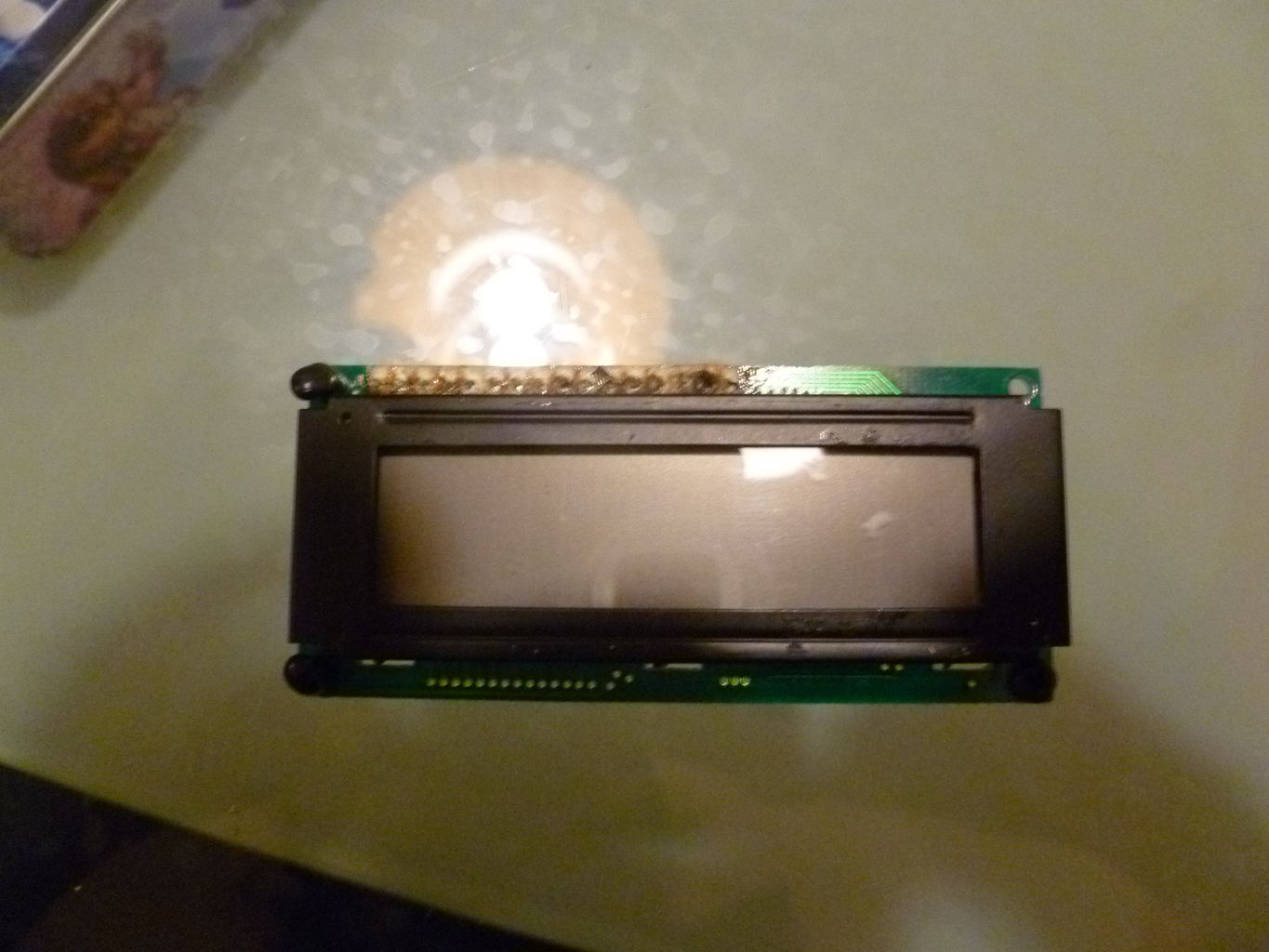

Mahlzeit,
ich habe hier ein etwas älteres Efektgerät (PA-Technik), welches
eigentlich zu schade ist zum wegschmeißen, bei dem das Display defekt
ist. Das zeigt nur noch einzelne Punkte an.
Ich hab ein Display mit HD44780 Treiber eingelötet, welches aber nicht
funktioniert.
Woher könnte ich dafür Ersatz bekommen?
#4882529
Guck mal hier:
http://elcodis.com/parts/5782563/LC7985NA_p25.html#datasheet
Das ist das Datenblatt eines der Chips. Da ist auch die Verschaltung
beider Chips aufgezeigt. Ich habe mir nun nicht die kompletten Timings
reingezogen, aber so wie es auf den ersten Blick aussieht, sollte das
Gespann kompatibel zum HD44780 sein. Gucke mal, ob das Display
Standardanschlussbelegung hat, oder dort irgendwelche Gemeinheiten parat
hält. Liegt die Hintergrundbeleuchtung auf 15-16, stimmt deren
Polarität? ist die Kontrastspannung identisch zu den HD's?
Ich hatte mal ein Display mit größeren Zeichen, da war die
Hintergrundbeleuchtung auf den vorderen Pins! Gibt es auf dem Display
keine Typenbezeichnung? Gibt es für das Effektgerät technische
Unterlagen? Was kann man auf den Leitungen zum Display messen?
Versorgung, Kontrast und Hintergrundbeleuchtung sollten sich mit einem
DVM nachmessen lassen.
(Firma: matzetronics) #4882534
Ein HD44780 kompatibles Display sollte schon funktionieren, du benötigst
aber eines mit Extension Driver, bei deinem Display der LC7930, bei
einem HD44780 heisst das Ding HD44100.
Dieses hier könnte eines sein:
http://www.ebay.de/itm/2004-LCD-Grun-Display-Anzeigen-20X4-Zeichen-5V-for-Arduino-mit-HD44780-CP02008-/271834781110
Es hängt natürlich davon ab, wieviel Zeilen und Zeichen dein Original
hatte.

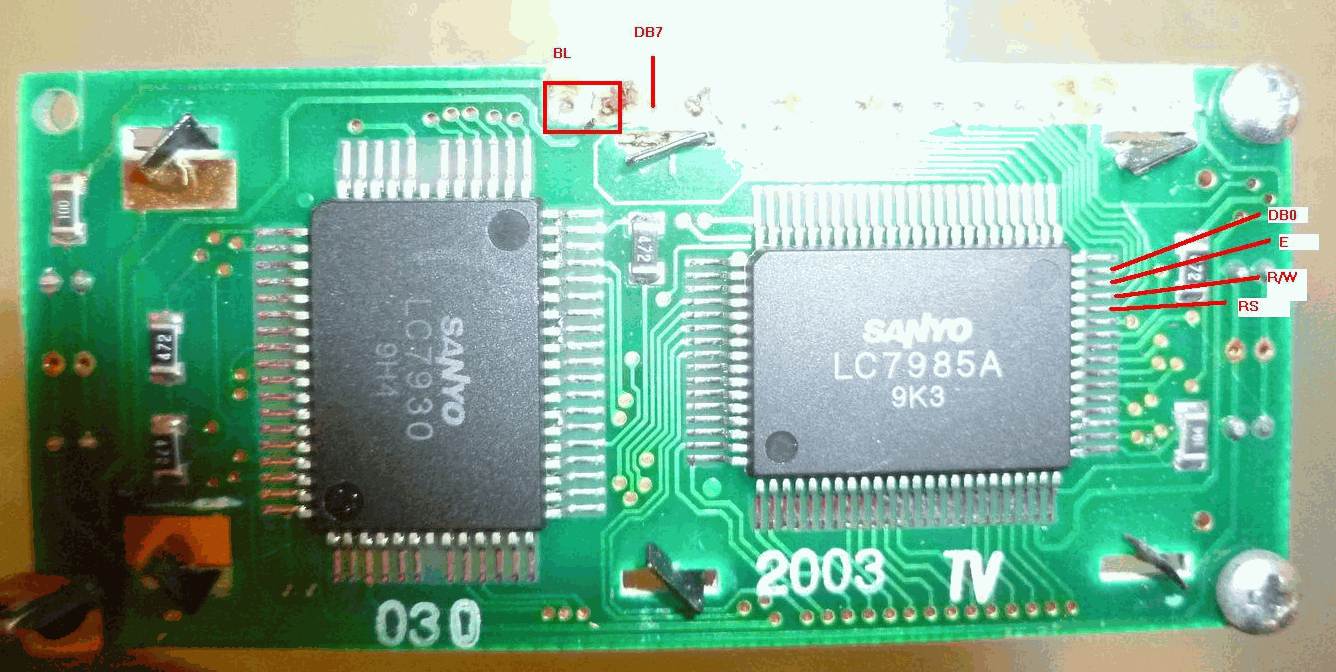

(Firma: matzetronics) #4882943
Uwe G. schrieb:
> Hab schon Stunden damit verbracht, Schaltpläne zu suchen.....
Die sollten eigentlich unnötig sein, zumindest,wenn es nur um das
Display geht. Das Datenblatt des LC7985 hat alles, was der Siedler
braucht :-P

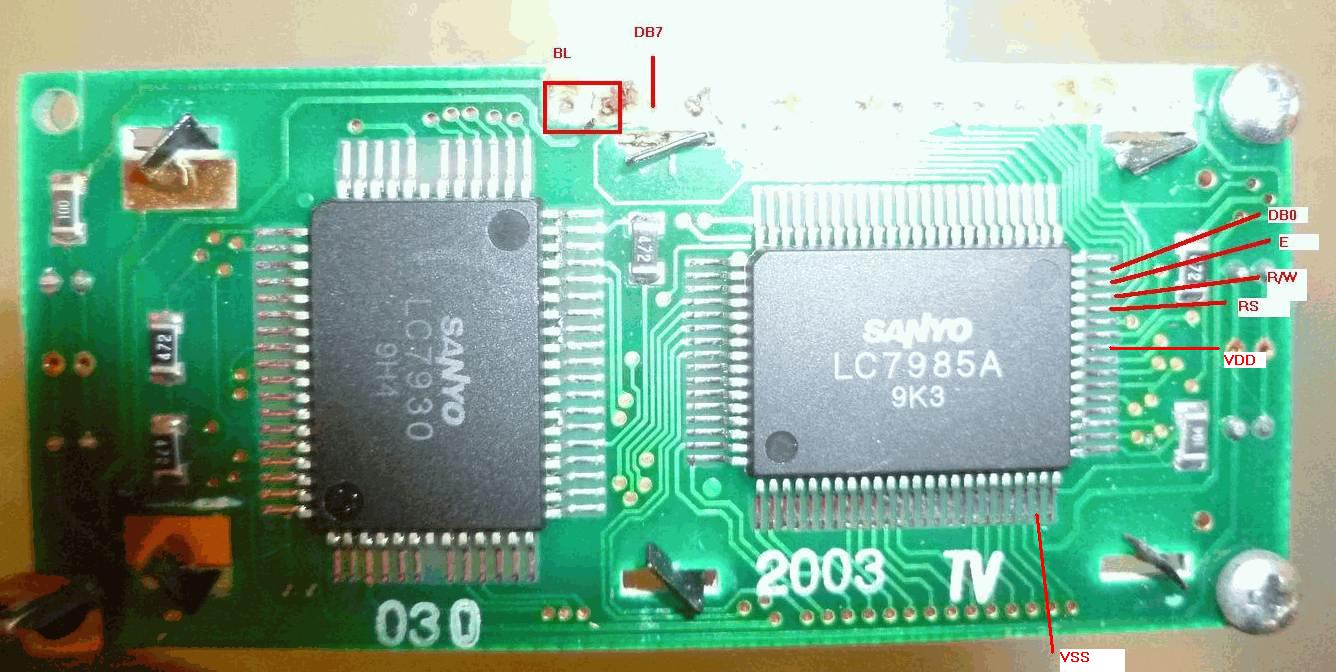

Ich habe im Anhang das Prinzip mal angedeutet. Das Foto ist leider zu
hell, um die Bahnen bis zum Anschluss zu verfolgen, sollte aber am
lebenden Objekt möglich sein. BL sind die Anschlüsse für die
Beleuchtung.
Datenblatt ist hier:
http://www.lcd-module.de/eng/pdf/zubehoer/lc7985.pdf
Edit: Auf dem zweiten Bild noch die Betriebsspannung. Vss = Masse , Vdd
= +V
