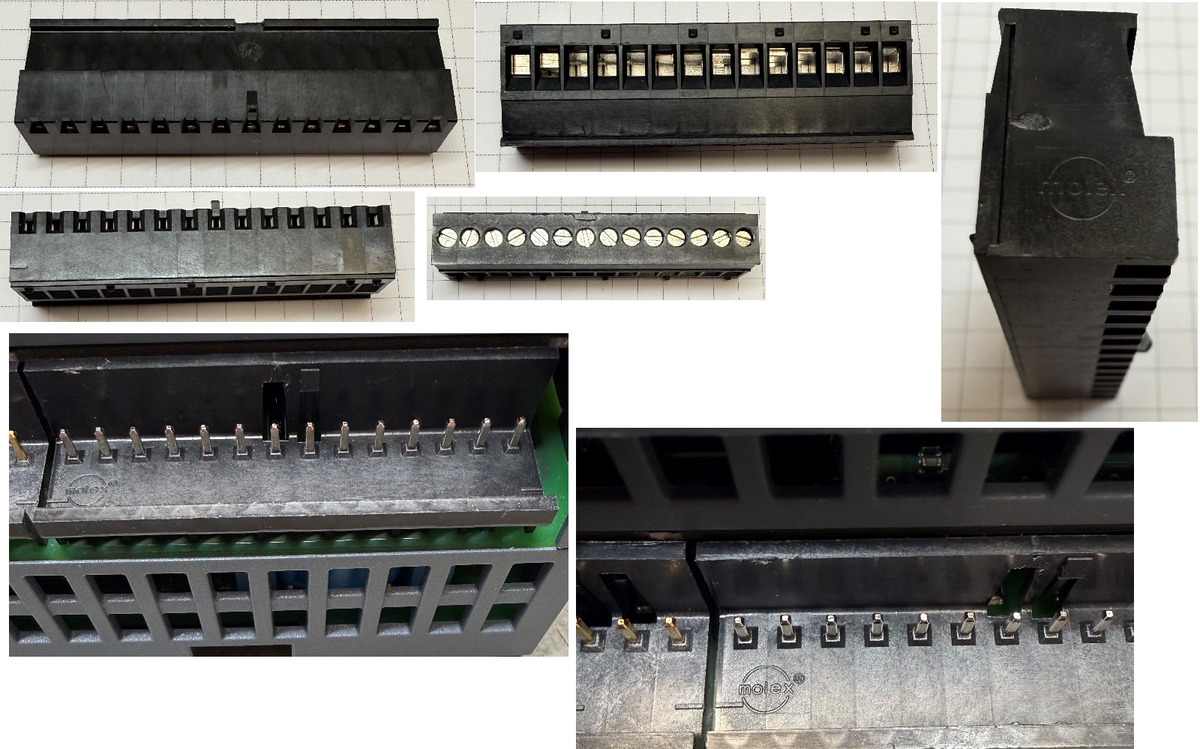

ich habe hier eine SIEMENS CPU 12xx mit defektem Digitalausgang und fehlendem Steckersatz.
Der defekte MOS-FET ist gewechselt, jetzt fehlt mir aber noch der komplette Steckersatz. Man kann den bei SIEMENS als Ersatzteil kaufen, muss dann aber immer einen 4er-Satz pro Steckertyp bestellen. Da ich hier drei verschiedene Varianten habe, müsste ich 12 Stecker kaufen - das wäre dann ein wirtschaftlicher Totalschaden.

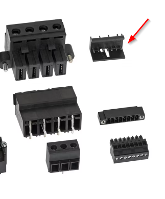

Auf dem Steckerpaar steht leider keine Typbezeichnung, sondern nur MOLEX. Ich befürchte daher, dass es eine Sonderanfertigung für SIEMENS ist. Gleichwohl meine ich auf der Molex Website ein Übersichtsfoto mit genau dem Steckertyp zu sehen.
Ich habe schon auf deren Website nachgesehen, kann aber nichts passendes finden.
https://www.molex.com/en-us/products/connectors/terminal-blocks-and-barrier-strips#contact
Also, kennt jemand diese Steckerkombi? Ich benötige das in 3- / 8- und 14-poliger Ausführung.
Gruß Engelbert
Edit: Der Pitch ist 5 mm

Das Rastermaß beträgt wie oben geschrieben 5 mm. Da es den Stecker in verschiedenen Polzahlen gibt, macht die Längenangabe meiner Meinung nach keinen Sinn. Ich denke der Stecker ist bei MOLEX einmalig, so dass das absolute Maß nicht zur Bestimmung notwendig ist. Die Kästchen sind 5 mm, wusste gar nicht, dass es da noch andere Größen gibt.

Das für den Stecker maßgebliche Rastermaß ist der Abstand von Pinmitte zur Pinmitte. Nicht der Abstand der Karos auf dem Blatt.
Da passen auf 11 Kästchen 14 Pins...
Miss also mal den Abstand zwischen den äussersten der 14 Pins und teile das durch 13. Dann haben wir das Rastermaß des Steckers.

Engelbert S. schrieb:
Mist, ihr habt recht. Ich habe schlampig gemessen - es sind 53 mm / 13 Abstände = 4,08 mm 😡
Bestimmt 4,00mm.
Molex 39484, Eurostyle Terminal Blocks.
