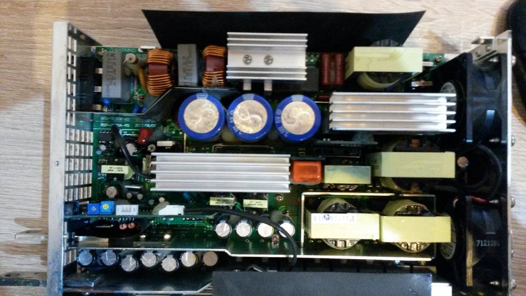

mein Meanwell RSP-3000 ist defekt.
Ein TNY280PN und ein Widerstand sind geplatz (auf dem Bild das JETZT
gesockelt IC ganz links mittig.
Nun läuft es wieder, im Kurschluss bei 65A, was richtig ist, und der
Strom lässt sich auch am poti regeln...
Und im Leerlauf bei 57,7V was ebenfalls so regelbar ist..
Nur leifert es bei 57V nur noch 2A?!?!?
Was ist da am ehesten zu vermuten?
Ich dachte. da es an LEISTUNG fehlt..liegt der Begriff power Faktor
Korrektur nahe..und tatsächlich ist auf der Platine recht bei den dicken
Elkos ein  UCC28950 | PWM and Resonant Controller
Könnte das damit zusammenhängen oder bin ich da auf einer völlig
falschen Spur?

In welchem Zusammenhang ist denn das Teil hochgegangen?
Und was der PFC damit zu tun haben? Was macht denn ein Power Factor
Corrector?
Wenn der PWM-Regler-IC alles von sich gegeben hat, dann ist meistens
noch mehr hinüber oder aber teilgeschädigt.

naja das Übliche :-)
Ich hatte bemerkt das Fi und Sicherung raus waren..wieder
reingemacht...ein paff gehört und das wars..alle Sicherungen im Gerät
sind noch heile.
Er hatte gerade Akkus mit etwa 10A geladen, also ganz entspannte
Situation :-)
Mit der PFC? Keine Ahnung, ich hatte mit mit PFC noch nie beschäftigt,
da aber mehrere PFC ICs verbaut sind und da Leistung fehlt..lag halt PFC
nahe..dachte ich :-)
Was sollte ich im Zwischenkreis messen? Was sollte dort zu messen sein
in Fall a oder B bzw zu erwarten sein?
Wie gesagt, es hat ja die Volle Spannung und den vollen Strom nur nicht
mehr beides :-(

Habe jetzt noch mal einen Widerstand geändert bzw gestückelt.....es
sollten 274K sein, hatte aber nur 270K....vielleicht begrenzte das die
Leistung bei immerhin 4k Abweichung....jetzt sinds 273,8k..

Ich denke das NT ist defekt?
Warum änderst Du jetzt Widerstandswerte anstatt als Erstes den
eigentlichen Fehler zu beheben?

Meist bestehen die Netzteile mit PFC aus zwei Netzteilen.
Das Erste ist die PFC die, die ohne nachgeschaltete Elkos
gleichgerichtete Netzspannung auf 380 - 400VDC anhebt.
Dann erst kommt der zweite Teil ins Spiel der diese
Zwischenkreisspannung heruntertransformiert.
Ich schätze daher, dass wenn die PFC nicht korrekt arbeitet, erst gar
keine Ausgangsspannung zustande kommt. Daher werden an den blauen Elkos
schon dauerhaft 380 - 400VDC anliegen. Erst wenn die da sind wird der
sekundäre Wandler anlaufen.

... das Netzteil oder Deine Beerdigung?
Mit den Fingern in einem Netzteil unter Strom rumzustochern ist
definitiv keine gute Idee.
Mein Vorschlag: Drähte anlöten. Dort dann ordentlich isolierte Klemmen
ranhängen. Die Messstrippen steckst Du nur um während das Teil von der
Netzsspannung getrennt ist.
Damit kannst Du dann ohne Gefahr die Zwischenkreisspannung messen. In
den verschiedenen Lastsituationen.
Bricht die ein wenn sich das Fehlerbild zeigt? Oder bleibt sie stabil?
Daran erkennst Du ob die PFC oder der eigentliche Regler dahinter das
Problem ist.
Außerdem würde ich an einem als irgendwie defekt bekannten Netzteil nur
mit Schutzbrille an offenem Gehäuse experimentieren. Wenn ein Halbleiter
explodiert, können schnell mal Bruchstücke durch die Gegend fliegen.
