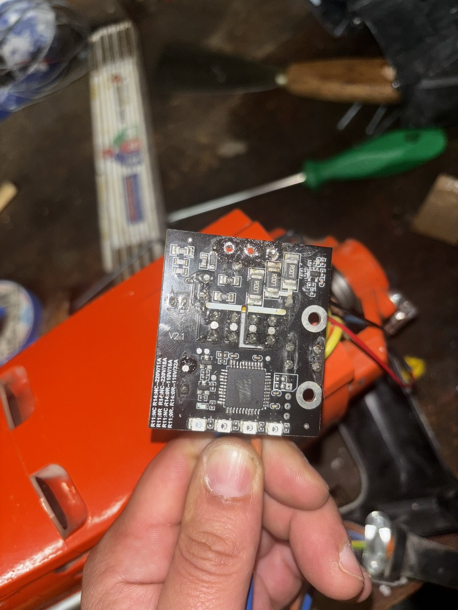

ich habe eine defekte Platine von einer größeren Bohrmaschine und versuche diese zu reparieren. Vermutlich ist der Defekt durch Vibration o.ä. geschehen..
Fehlerbild:

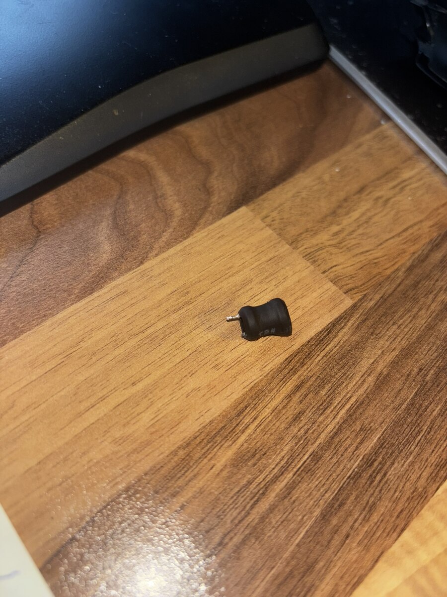

  • 1 Beinchen von einer Spule ist abgerissen. Leider ist die Spule nicht beschriftet und ich kann deshalb die genaue Art nicht herausfinden. (Auf dem Schrumpfschlauch steht T2# oder ähnliches, schwer zu entziffern.. ich denke aber das hat nichts mit der Bauteilbezeichnung zu tun) Kann ich das irgendwie herausfinden? (Messgerät ist nur ein Multimeter vorhanden, keine besondere weitere Ausstattung...) ; Das ist definitiv der Defekt gewesen, bei andrücken des Beinchens läuft die Maschine an.
  • 1 Beinchen von einem TRIAC ist abgerissen. Dieser hat glücklicherweise eine Typenkennzeichnung: KY BTA41 1200B ; Kann ich auch einen BTA41 800B verwenden? Dieser ist simple bei Reichelt und Co. zu bekommen, einen 1200B haben die leider nicht im Sortiment. Ansonsten muss ich den woanders bestellen und länger warten...
Anbei Fotos, vielleicht kann jemand weiterhelfen. Vielen Dank!

Schau mal, ob auf der Stirnseite irgendetwas steht
Leider nein, hatte ich gehofft aber es steht nichts drauf :(

Timo N. schrieb:
Beim nächsten Repaircafé fragen ob jemand mit nem LCR-Meter dir die Induktivität der Spule rausmessen kann.
Das Thema ist jetzt auch durch.. Ich habe gesehen, dass auch der Anschlussdraht der Spule zum "Beinchen" abgerissen ist und mich dann dazu entschlossen die Spule aus dem Schrumpfschlauch auszupacken um ggf. darunter irgendwo noch eine Beschriftung zu finden, dabei ist noch etwas Draht abgebrochen. Die Spule ist also nun vollständig hinüber.
Es gibt jetzt 3 Varianten: a) Man kann irgendwie mit den Infos Drahtlänge die Wicklungen ausrechnen, den Querschnitt messen und damit irgendwie etwas näherungsweise bestimmen? (Ich habe keine Ahnung von Spulen...) b) Es ist "nicht so schlimm", testweise eine Spule mit abgeschätzten Werten einzubauen. Ich weiß natürlich nicht wofür die Spule in der Schaltung da ist, aber die ist ja nicht ohne Grund da. Die Platine ist aber ohnehin defekt. c) Alles in die Tonne und eine Ersatzteilplatine für >200€ beim Hersteller kaufen....
Vielleicht hat noch jemand einen Rat/Idee oder kann einschätzen was bei Variante B passieren könnte..

Wenn der Draht nicht gerade in der Mitte abgebrochen hast, kannst du vielleicht noch am Ende etwas lack entfernen und dann mit dem LCR-Meter die Induktivität rausmessen.
Ansonsten. Vlt irgendwas mit 330µH. Bei 200€ Ersatzteilpreis würde ich das schon vorher mal probieren. Wird für irgendein Schaltregler auf der Platine sein vermute ich mal. Genauer kann man das erst sagen, wenn du Schaltplan der Platine rausfindest und Bezeichnung der ICs darauf durchgibst.

Was für ne Maschine ist es denn genau (Marke + Typ)?
Auf dem großen IC (Mikrocontroller oder so) ist die Bezeichnung vielleicht weggelasert worden, aber auf dem 8-beinigen (vermutlichen) Schaltregler rechts neben der Federklemme unterhalb des Elkos und oberhalb des Steckplatz der Spule könnte vielleicht was stehen. Wenn du bei dem die verschiedenen Pins identifizierst, kann man vielleicht irgendwo rausfinden, was für ein Schaltregler es war und darüber mehr über die Spule erfahren Wenn auf die Platine direkt Netzspannung geht, muss doch auch irgendwo ein Gleichrichter/Diode sein. Sehe da auf den ersten Blick nichts.

Was mir noch eingefallen ist: Der Triac könnte natürlich durch induktive Spannungspitzen ausgefallen sein. Dann hat es seinen Grund, warum da einer mit 1200V-Rating verwendet wurde und 800V nicht ausreichen. Ist ja ne heftige Maschine, die da dran ist.
Der gelbe quadratische Klotz auf der Leiterplatte wird vielleicht ein X2-Kondensator, verwendet als Snubber sein (https://www.mikrocontroller.net/articles/Snubber), der solche Spannungsspitzen dämpfen soll. Besser auch mal mit dem Multimeter messen, ob der noch ok ist. Oder einfach mittauschen, wenn der Triac bestellt wird. Ist ja nicht teuer und auch schnell getauscht.
OP #7898235
Der gelbe Block ist ein: MKP-X2 0,33µFK 275VAC 310AC laut Beschriftung Der Schaltregler hat die Beschriftung: KP3114SG AN91RC
Der TRIAC war definitiv nicht kaputt bzw. hatte noch teilweise Kontakt. Bei der ersten Abnahme des Gehäuses wurde aber vermutlich daran gezogen und deshalb ist das eine Bein in der Platine stecken geblieben beim entlöten. (Also ja, "Bastlerschaden"). Wirklich defekt war nur die Spule vermutlich vorher.

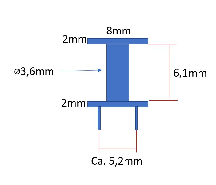

Ich habe den Draht in 3 Teilen gemessen, weil er eben nicht mehr an einem Stück ist und deshalb auch die Spule an sich nicht messbar ist. Der eine Kontakt der von dem Beinchen ab ist, ist die untere Lage der Spule und da kam ich ohne etwas abwickeln nicht wirklich dran.
Die Maße für den Körper sind im Anhang, falls das die Frage von dir beantwortet.

H. H. schrieb:
Dann wird eine Fastron 09P mit 1mH gut passen.
Also damit testen oder welche Einflüsse hat das?

JumpY Μ. schrieb:
um die Spule zu bestimmen
Die ist doch bestimmt, die originale war eine
Fastron 07HCPL
Du solltest eine kaufen mit demselben Wickeldrahtdurchmesser, damit sie denselben Strom aushält, sie wird um 1mH haben. Eine Fastron 09P ist etwas höher, damit etwas robuster und du hast mehr Toleranz.
Im Datenblatt des Chips steht leider keine Berechnung der Spule drin und Schmidt Walter möchte keine so hohen Spannungen. Man müsste wohl bei PowerIntegrations LYTSwitch nachgucken, aber dazu müsste man die Kenndaten deines Netzteils kennen.
Also probiert man 1mH 09P, wie hibz schon lange gesagt hat.

Widerstände würde ich drin lassen, wie Hinz schon schrieb. Wie Hinz schon geschrieben hat, macht es bei dem Regler nichts groß aus, da Eingang und Ausgangsspannung so weit auseinanderliegen.
Probieren würde ich es auch mit der 1mH. https://www.reichelt.de/de/de/shop/produkt/stehende_induktivitaet_09p_1_0mh-1109
Hätte 280mA rate I_DC. Müsste doch eigentlich ausreichen. Der µC hat nicht viel zu tun und der Triac will max. 50mA Gatetriggercurrent in Q(uadrant) I/II/III.
