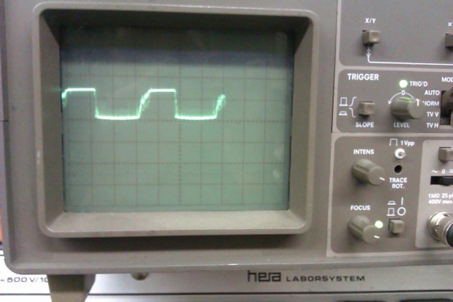

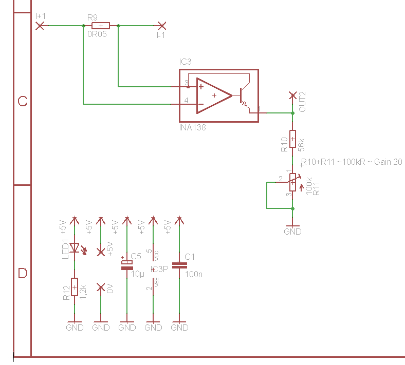

Ich habe eben eine Strommessung mit einem INA138 in Betrieb nehmen
wollen, leider gibt der INA Spannungspulse anstatt einer glatten
Spannung aus.
Siehe auch den "Screenshot" vom Oszi.
Der Ina ist nach Datenblatt beschaltet, 5V & 100nF gegen GND als
Versorgung, sollte also richtig sein!?

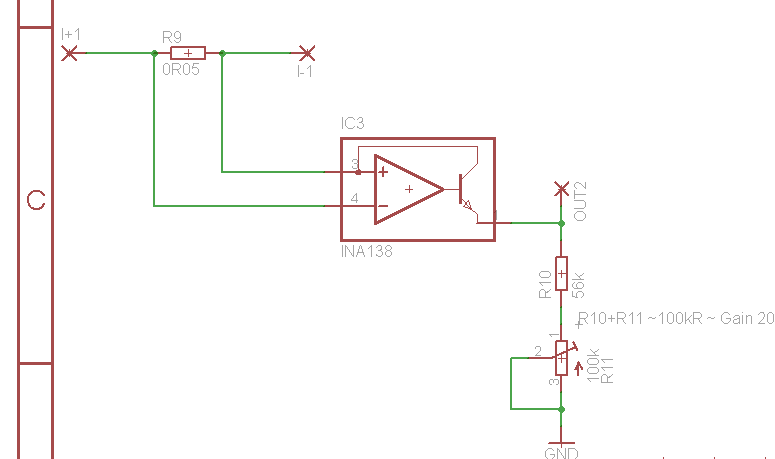

Ich habe zwei Schaltungen aufgebaut, bei beiden zeigt sich das selbe.
Der Strom durch den Shunt ist konstant (Versuch mit Längsnetzteil,
Batterie und Stromgeber), direkt an den Shunteingängen vom INA zeigen
sich keine Störungen.
Bin etwas Ratlos, kann mir von euch jemand helfen?
