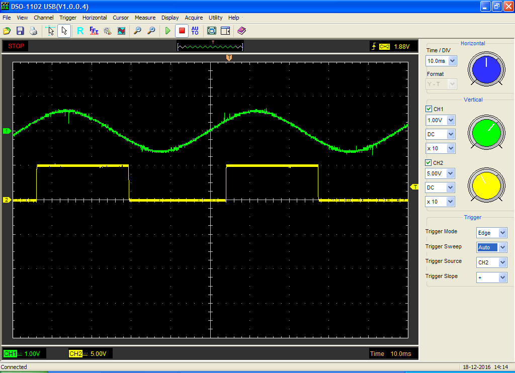

Ich wollte mir anschauen ob z.B. Hall A auf High-Pegel geht sobald Phase
A den Nulldurchgang hat.
Aber entweder ist dem nicht so, oder die Messung ist so wie ich sie
durchführe fehlerhaft.
Kanal 1 GND des Oszis auf den Sternpunkt, Tastkopf an Phase A.
Kanal 2 GND auf GND des Hall Sensors, Tastkopf an Hall Ausgang Phase A.
Motor ist übrigens ein 24V Maxon EC 22.

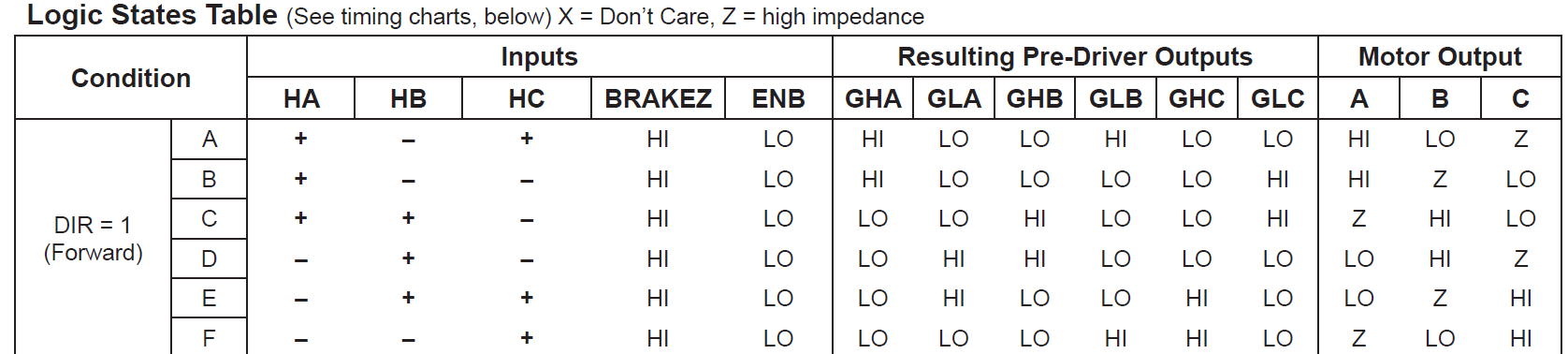

Magnus M. schrieb:
> Im Anhang ein Screenshot der Seite 34 des verlinkten Dokumentes.

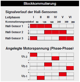

Ok, und diese 30° Versatz zum Drehmoment Scheitelpunkt die dort erwähnt
werden sind dann auch der Versatz den ich zwischen
Spannungsnulldurchgang und steigender Flanke vom Hall-Sensor gemssen
habe?
Danke

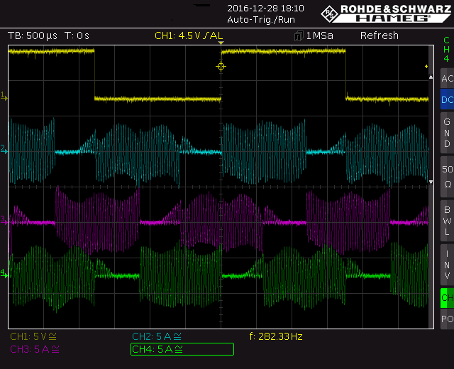

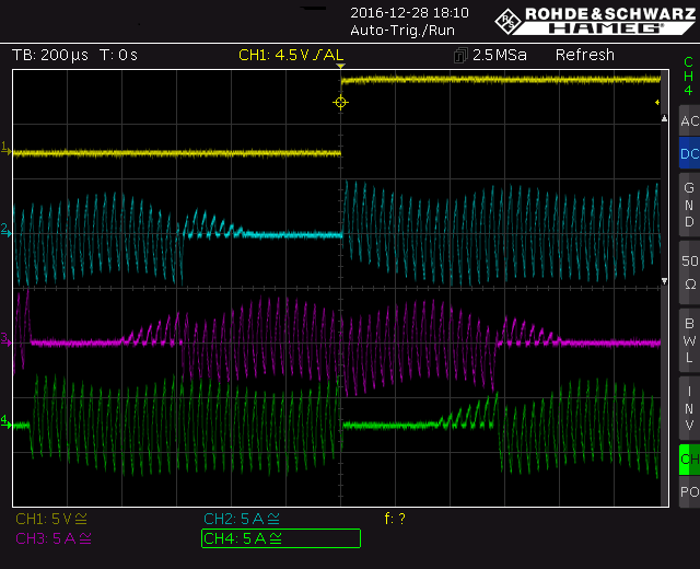

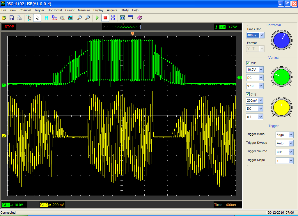

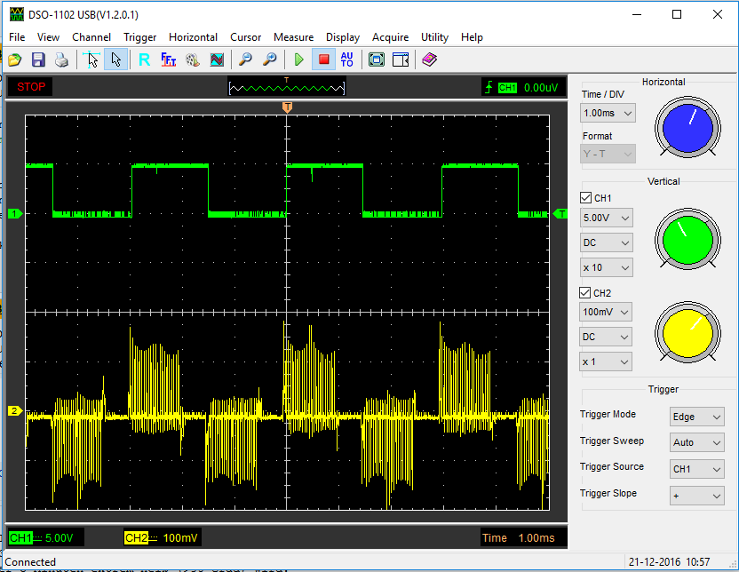

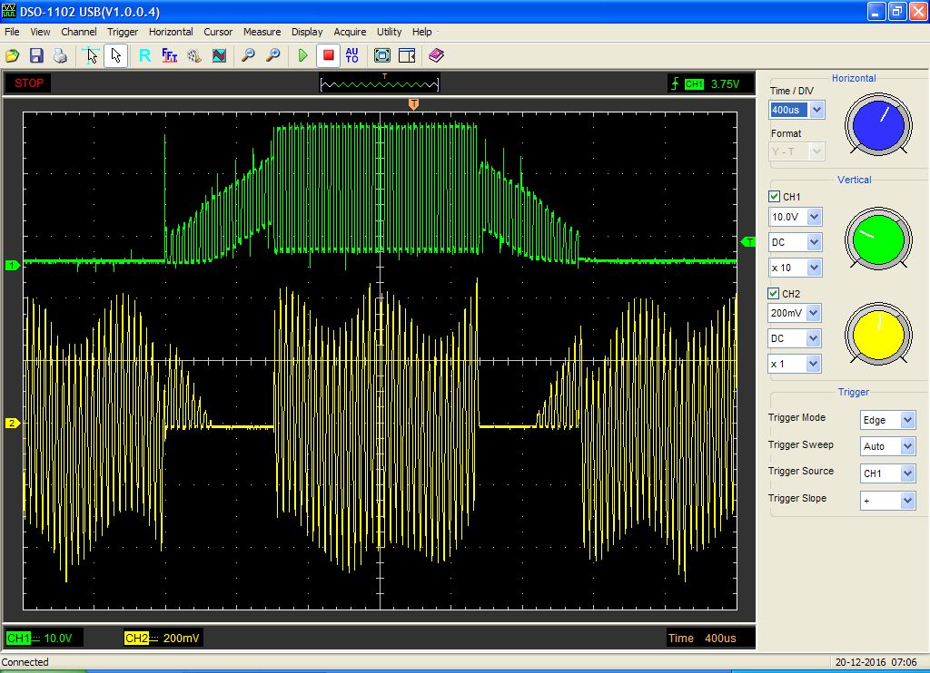

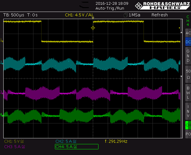

Der Grund warum ich wissen wollte zu welcher Phasenlage die
Hall-Sensoren schalten ist, dass der Motor an einem Brushless Steuer IC
A4938 (30kHz PWM, Tastverhältnis 50%) bereits im lastlosen Betrieb nach
unter 5 Minuten extrem heiß (>90 Grad) wird.

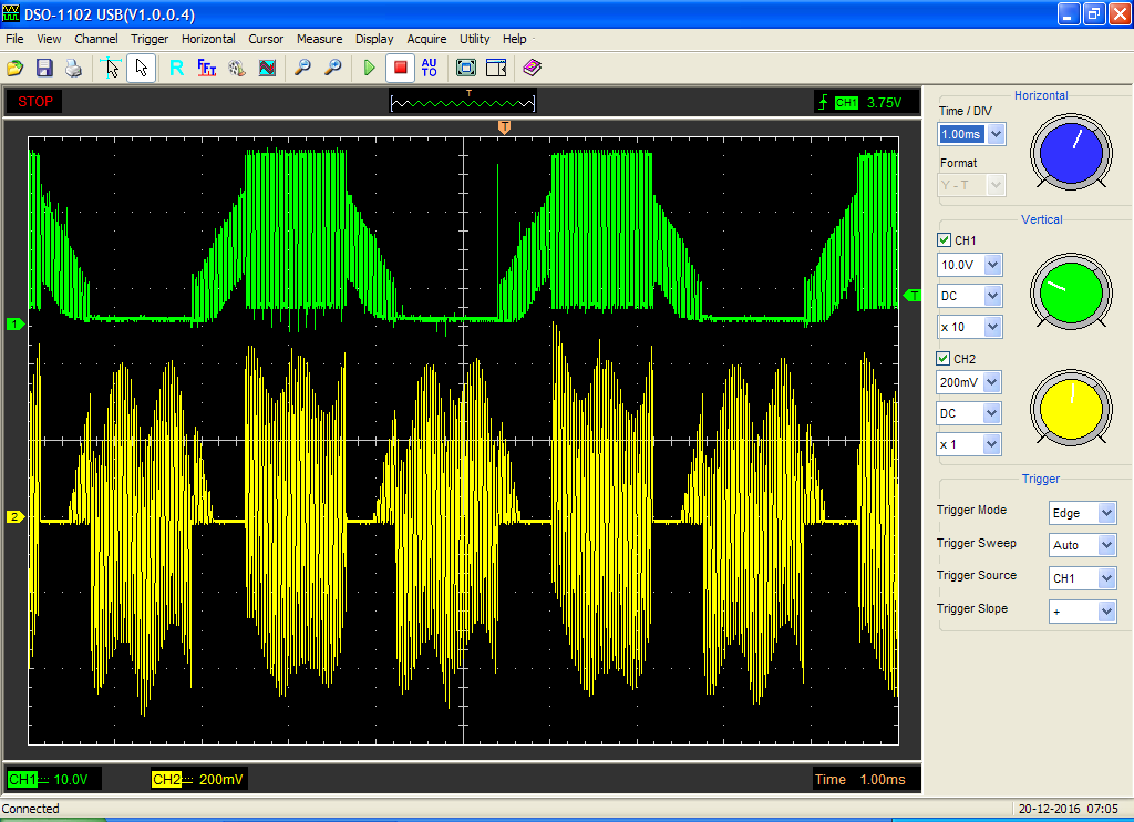

Anbei mal noch eine Aufnahme mit Oszi-Masse auf Versorgungs-Masse des IC
und Tastkopf auf Phase A.
Kanal 2 Strom Phase A über eine Stromzange mit 100mV/A.
Mit einem billigen Modellbau Brushless Steller ohne Hall Eingang wird
der Motor bei gleicher Drehzahl nicht mal nach 20 Minuten wärmer als 50
Grad.
An was könnte das liegen?
Dank, Franke

an der falschen Ansteuerung. Vergleiche doch einmal die kalte
Ansteuerung mit der heißen Ansteuerung.
Falls das zu viel verlangt ist: schau Dir die Amplitude vom Strom an. 4A
in einem Zyklus ist ein bischen... heftig.
mM ist die PWM-Frequenz um etliches zu niedrig, das mit den 50% ist
falsch oder irgendwas anderes inder Beschaltung stimmt da nicht. Ohne
Schaltplan und foto (und das was Du da geschickt hast ist kein
Schaltplan sondern bestenfalls eine Idee) wird das nix.
Werde ich noch machen und dann das Oszi Bild reinstellen.

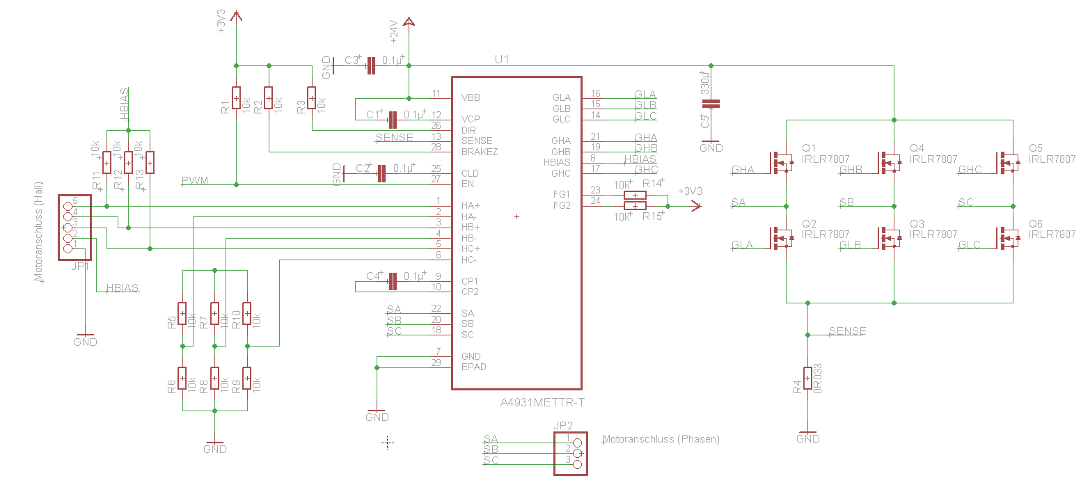

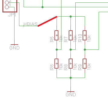

Anbei der Schaltplan mit dem IC, hatte mich oben mit der IC Bezeichnung
etwas vertan.
PWM kommt extern aus einem Generator 30kHz, 3,3V, Tastverhältnis 50%.
Der Modellbau-Steller macht angeblich auch nur 24kHz.
Ja irgendwas passt da nicht, beim Modellbau-Steller ist der Strom
deutlich geringer.

Mach doch mal folgendes: Betreib den Motor mit sehr wenig
Tastverhältnis, also sehr wenig Power und schau dabei, ob er immer von
Hallsektor zu Hallsektor weiterdrehen will, also ob das
Ansteuerungsschema stimmt.
Als nächstes überprüfe die Totzeit. Ich habe keine Ahnung, wo man die
bei diesem IC einstellt, aber sie muss auf jeden Fall sein. Vergleiche
das mit der Spannung am SENSE - oszillografieren.
Dann checke, ob die Bootstrapspannung (also die Ladungspumpe) nicht
einbricht, wenn die Highsides angesteuert werden.

Wenn ich das Datenblatt richtig interpretiere gibt es da so eine
Möglichkeit leider nicht.
Werde ich mal testen.

Wenn ich das Datenblatt nicht falsch verstehe kann man die Totzeit bei
diesem IC nicht einstellen.
Bootstrap schaue ich mir noch an.

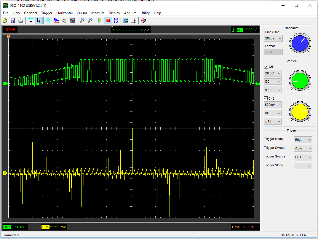

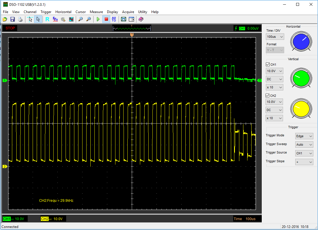

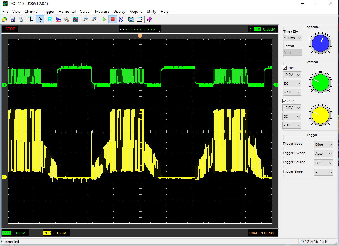

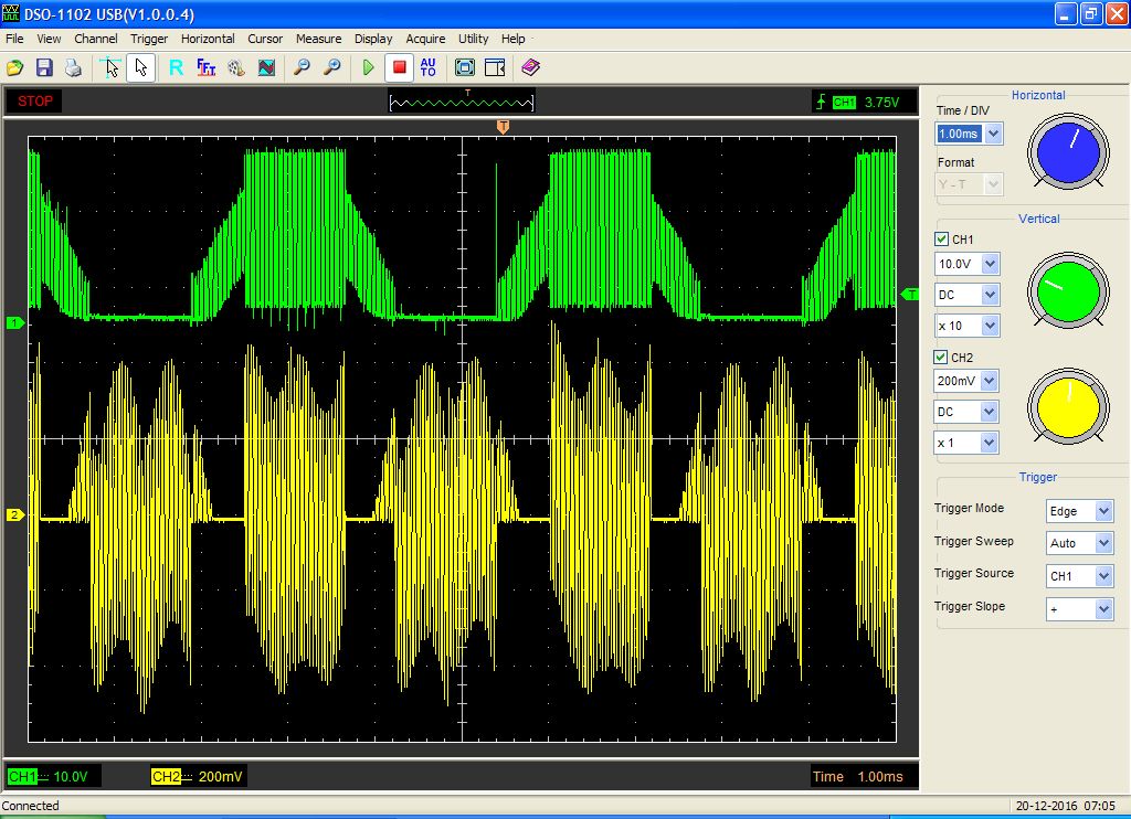

Anbei mal noch die Ansteuerspannung an Phase A.
Kanal1 Lowside, Kanal2 Highside.

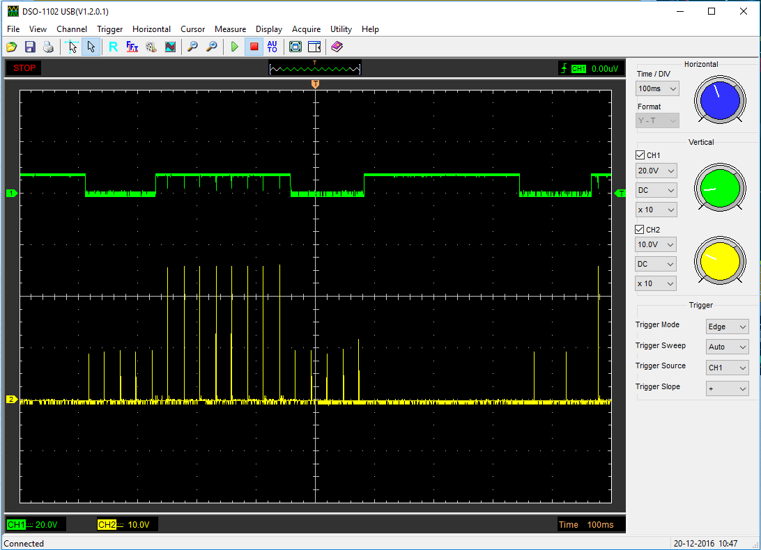

Habe das mit dem Oszi überprüft, sie bricht nicht ein.

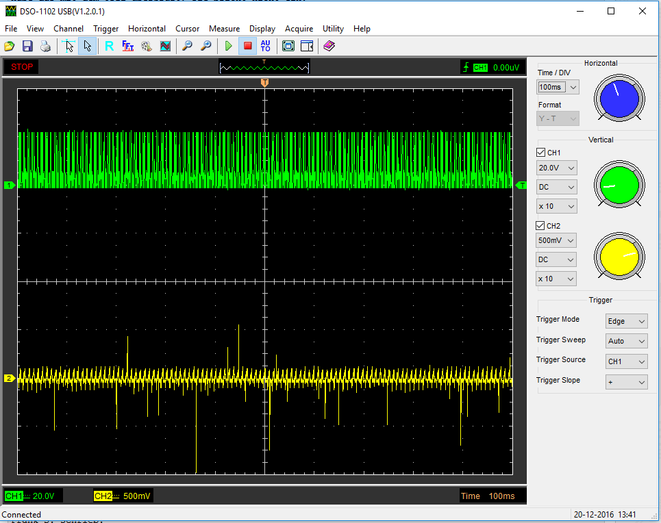

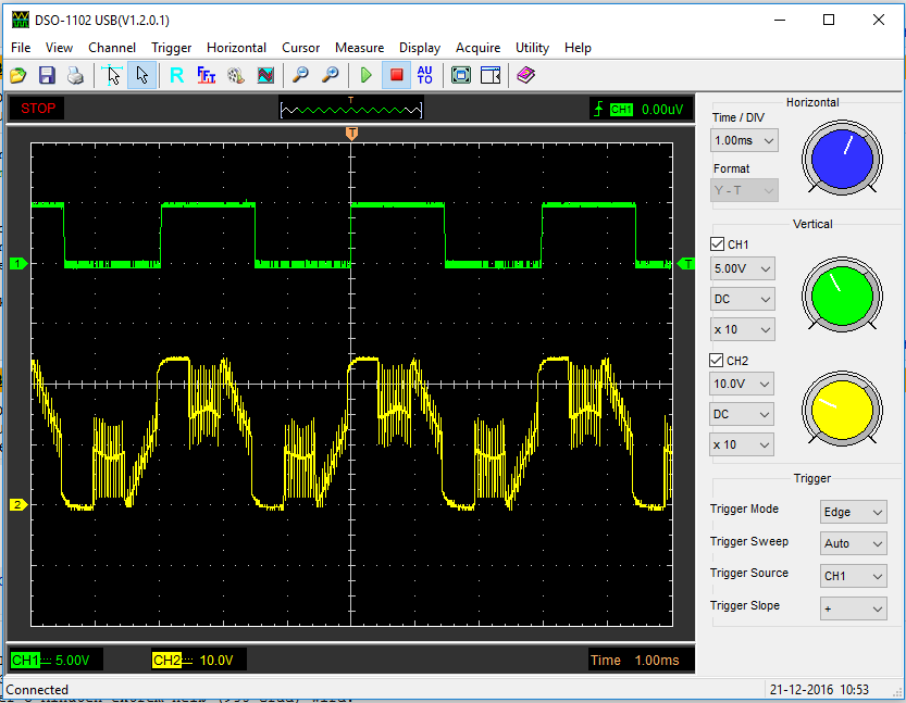

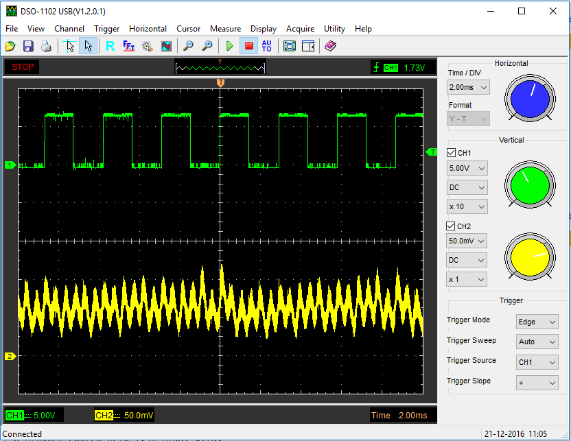

Ich habe mal die PWM auf 500Hz geändert und bin mit dem Tastverhältnis
auf 0.5% heruntergegangen. Mit der Einstellung läuft der Motor gerade
noch so und dreht etwa mit 75-80 u/min.
Anbei die Ansteuerung bei dieser PWM.

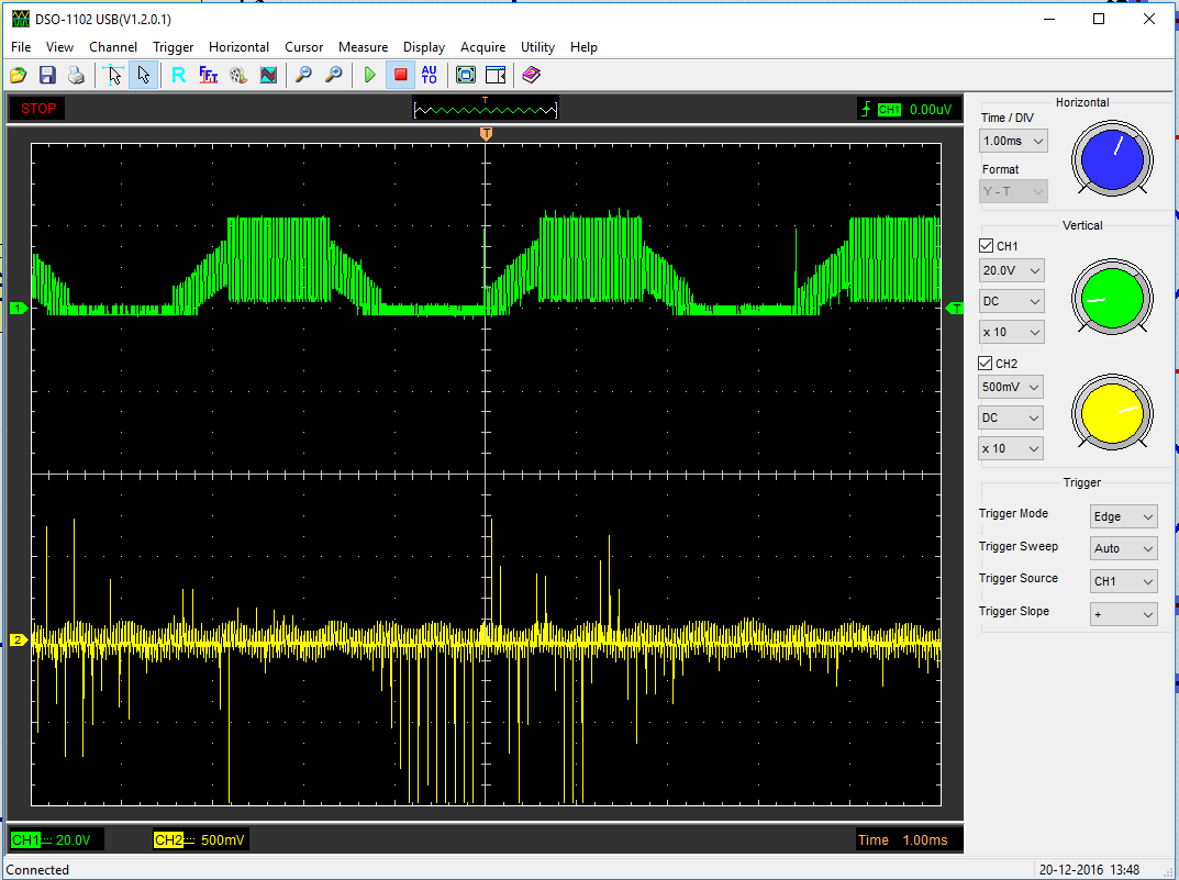

Die Messung welche ich hier durchführen soll ist mir nicht ganz klar,
was sollte ich hier auf der Sense Spannung sehen können?
Tut mir Leid für meine Unwissenheit und die daraus resultierenden
Fragen.
(Firma: matzetronics)
Auf der Sense Leitung sollten etwaige Shoothrough, also das
gleichzeitige Leiten der oberen und unteren MOSFet der Halbbrücke zu
sehen sein. Das äussert sich in hohen Spannungsspitzen im
Umschaltmoment. Wenn das Schema stimmt, sollte da nichts von Spitzen zu
sehen sein, nur der normale Spulenstrom.
Wenn du den Motor nun mit der Hand abbremst und langsam weiterdrehen
lässt, sollte er immer Zug haben und in den nächsten Sektor wollen.
Ja der Motor läuft sauber durch, von Sektor zu Sektor.
Anbei mal Aufnahmen Kanal 1 Ausgang Phase A Kanal 2 gemessen nach dem
Sense Widerstand.(Sense Eingang vom IC)
Wenn man etwas weiter "rauszoomt" also die Zeiteinstelling vom Oszi
erhöht tauchen immer wieder sehr hohe Spitzen auf, ich weiß aber nicht
ob das evtl. ein Effekt vom Oszi ist?

Ein Oszi, welches Spannungspitzen dazu erfindet, taugt nicht viel. Wenn
die Spitzen da sind, wird auch das Treiber IC immer wieder Überstrom
erkennen. Hat das Dings nicht einen Fehlerausgang oder sowas?
Wenn du die Senseleitung über eine Diode auf einen Kondensator gegen
Masse gibst, hast du dir einen kleinen Spitzenspannungsdetektor gebaut,
der sich auf die Peaks aufladen sollte.
SENSE >----|>|----+-----> Peakdetektor zum Oszi
                 --- 10nF
                  +-----> Masse
Falls du wirklich den IRLR7807 verwendest, sollte der schnell genug
sein. Aber wie immer bei Motoransteuerung muss die Leistungsversorgung
gut abgeblockt sein mit dicken Reservoir Elkos, da sehe ich in deiner
Schaltung nicht viel ausser dem 330µF. .

Leider hat der IC keinen Fehlerausgang. Die Peaks sind wohl tatsächlich
vorhanden. Auch mit der Diode und dem Kondensator sind noch kurze
schnelle Peaks vorhanden. Woher können den solche Stromspitzen kommen?
Wie oben geschrieben, werden das Shoot-throughs sein. Du musst jetzt die
Gate Ansteuerung mit den Peaks korrelieren (vergleichen) und rausfinden,
ob nur eine Halbbrücke oder zwei - oder alle drei den Shoot Through
erzeugen.
Da ich mit dem Treiber IC von dir noch nie was gemacht habe, kann ich
nicht mehr sagen - ich nehme da immer einen Mikrocontroller, bei dem ich
die Totzeiten selber einstellen kann. Also nochmal aufmerksam das
Datenblatt auf DeadTime usw. durchlesen und die Beispiel Applikation mit
der realen vergleichen. Mir fällt z.B. auf, das du keine Gatewiderstände
benutzt.

Magnus M. schrieb:
> Leg doch mal bitte den gemeinsamen Anschluss von R5, R7 und R10 auf
> HBIAS. So wie du das in deinem Schaltplan konstruiert hast, MUSST du
> mit Problemen rechnen!
Hab die Leitung leider beim Bild machen wohl gelöscht, ist aber richtig
angeschlossen.

Edit: Ok, ich habe das Datenblatt mal studiert und die Regelung bei
diesem Chip ist etwas merkwürdig:
1. Die PWM Frequenz an ENB soll 20kHz nicht unterschreiten. Ein Low auf
dieser Leitung setzt die Stromerkennung (die eigentliche Regelung)
zurück (powert also hoch), ein High länger als 3ms schaltet alles ab.
Wenn das PWM Signal kurz low ist, geht das IC in Chopper Betrieb, also
arbeitet als Aktivgleichrichter.
2. Die eigentliche Regelung erfolgt über die Sense Leitung. Die Kiste
schaltet zuerst die Brücke ein, und in dem Moment ab, wenn ITrip
erreicht ist. ITrip ist 200mV/Rsense.
Leider konnte ich jetzt erst weiterexperimentieren. Hab mir allerdings
jetzt noch zwei zusätzliche Zangen und ein 4-Kanal Oszi geliehen.
> Da ist doch was oberfaul. Ich würde jetzt gerne mal Bilder deines
> Aufbaus sehen, denn so ein Verhalten ist nicht normal. Genau umgekehrt
> wäre richtig, also bei niedrigem Tasrverhältnis logischerweise niedrige
> Stromaufnahme.
Also es ist so dass bei einem Tastverhältnis von 50% die größte
Stromaufnahme stattfindet. Bei kleinerem und größerem Tastverhältnis
geht der Strom zurück. Foto vom Aufbau kommt noch.
Ich habe jetzt auch nochmal mit der Taktfrequenz der PWM experimentiert.
Bei höheren Taktfrequenzen geht der Strom zurück. Bei 100kHz ist er
schon deutlich niedriger.
Anbei mal zwei Fotos, Hall-Sensor A an Kanal 1, Strom Phase A an Kanal 2
usw.
Ist da möglicherweiße einfach die "On-Zeit" der PWM zu groß, so dass die
Spule gesättigt wird und der Strom nur durch den Spulenwiderstand
begrenzt wird?
MiWi hatte ja oben auch schon vermutet dass die PWM-Frequenz mit 30kHz
deutlich zu niedrig ist?
Der Motor scheint wohl im Dreieck verschaltet zu sein, falls das von
Bedeutung ist.
> begrenzt wird?
Du solltest nochmal klären, ob dieser Treiberbaustein überhaupt das ist,
was du möchtest. Mein Eindruck ist, das er das nicht ist. Die
eigentliche Regelung ist eng mit dem Motorstrom verknüpft und damit z.B.
für eine normale Regelung oder so recht ungeeignet - zumal eine externe
Kontrolle offensichtlich recht trickig ist.

Offenbar empfiehlt Maxon bei Motoren mit einer solch kleinen
Induktivität (0,035mH) zusätzliche Induktivitäten in die Motorleitungen
einzubauen, da sonst der Stromrippel zu groß wird.
Tatsächlich nimmt der Strom ab wenn ich zusätzliche 10µH in die
Leitungen einbaue.
Warum aber braucht der Modellbauregler diese Spulen nicht? Was wird da
anders gemacht?
