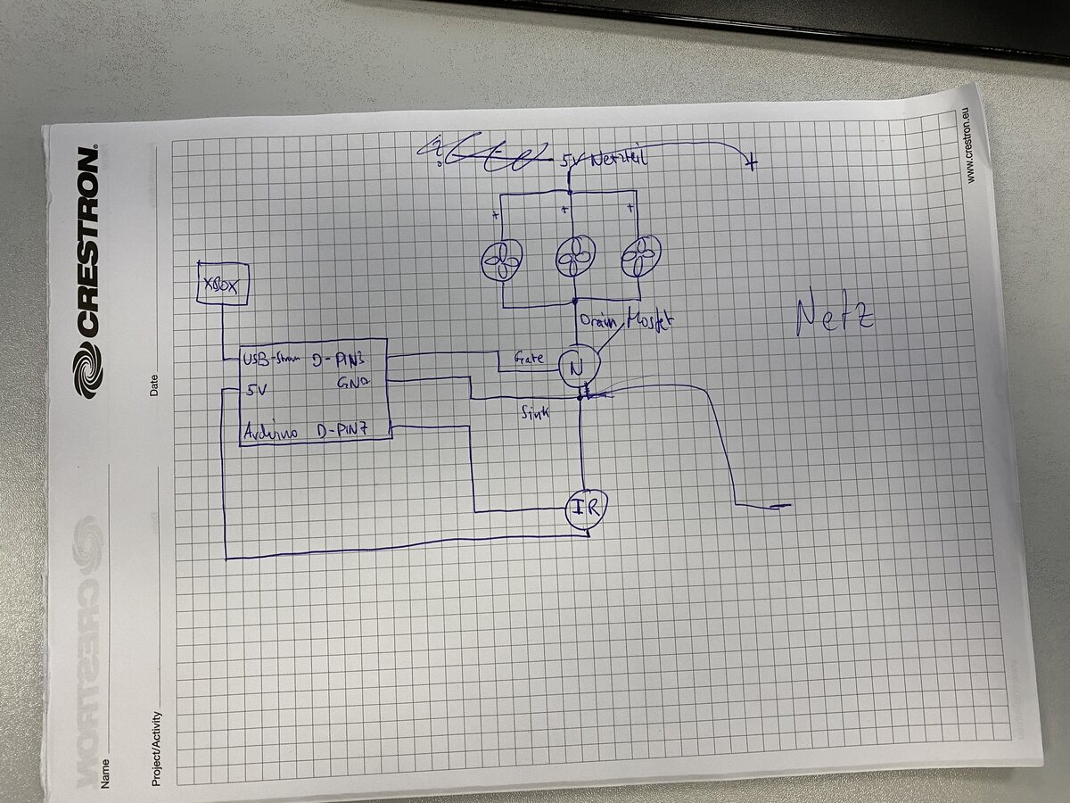

ich habe vier 2-polige DC 5 Volt Lüfter parallel über einen Mosfet BOJACK IRF3205 an mein Arduino Uno angeschlossen. Über PWM kann ich die Lüfter ganz normal von der Geschwindigkeit her steuern.
Wenn ich diese aber nur z.B. mit 120 laufen lasse statt den vollen 255, geben die Lüfter ein piepsen von sich. Ich habe daraufhin dann an PIN3 des Arduino die Frequenz auf 31300 Hz erhöht. Jetzt läuft aber nur noch 1 Lüfter, dafür wie gewünscht langsamer und ohne piepsen.
Wie schaffe ich es das alle 4 Lüfter laufen?

Zunächst brauchst du die Nenndaten deiner Lüfter, also Nennspannung, Anlaufstrom und Nennstrom.
Dann brauchst du einen geeigneten MOSFET, der IRF3205 ist für 5V Ansteuerung völlig ungeeignet, und für die paar Lüfter sicher auch völlig überdimensioniert.
Dann kann man die nötige Spule, Diode und Elko auswählen.
#7368928
Hast du es so aufgebaut, wie die Skizze suggeriert, oder das Gate vom Mosfet noch mit einem Vorwiderstand an Digitalausgang (Richtwert 10-100 Ohm) und vom Gate nochmal rund 10K gegen Masse? Wenn letzterer Widerstand fehlt, dann hängt das Gate vom FET u.U. in der Luft und "sieht" beliebiges Potential. Eigentlich funktioniert PWM recht gut. versuche mal jeden Lüfter einzeln mit PWM zu betreiben. Wenn das funtioniert, nur nicht als Gruppe, dann braucht halt jeder Lüfter seinen eigenen Mosfet. Die Gates können wieder zusammengeschaltet werden, auf einen Ausgang. Eigentlich ist PWM stressloser, als DC, denn bei DC laufen die Lüfter u.U. nicht an, bzw. jeder hat einen anderen Punkt, an dem er stehenbleibt. Bei mir bekommt der Lüfter für rund 100 ms erst mal volle Kanne, damit er sicher anläuft, bevor er auf PWM runtergeregelt wird. Wenn er erstmal läuft, dann bleibt er auch bei langsamer Drehzahl am laufen.
Gast #7368936
Erstmal ist nicht jeder Lüfter für den Betrieb an PWM geeignet. Und wenn doch, dann nicht mit beliebigen Frequenzen.
Wenn das alles im grünen Bereich liegt, hat jeder Lüfter eine individuelle Anlaufspannung und minimale Drehzahl. Selbst wenn es gleiche Modelle sind.
50 Hz PWM ?
Freilaufdiode (fast recovery) wäre auch gut.
LogicLevel MOSFET auch ein Fortschritt.
Wenn in den Lüftern wie üblich ein Kondensator zwischen Plus und Masse ist, gibt es bei jedem PWM Impuls einen Quasi-Kurzschluss der Versorgungsspannung auf den leeren Kondensator.
Nicht so doll, dagegen gibt es Lüfter mit PWM Eingang (oder halte alte die kein BLDC enthalten).

Wenn Du schon 31kHz erzeugen kannst würden sich 4-Pin Lüfter geradezu aufdrängen. Mit denen wäre das Ergebnis vorhersehbar und dauerhaft stabil (Anlaufverhalten nach Alterung). Da das Thema Lüftersteuerung hier oft äußerst kontrovers diskutiert wird ist das nur als mein Lösungsansatz zu verstehen und kann GERNE anders gelöst werden.
