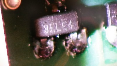

Was ist das für ein Bauteil?

wk schrieb:
> Manfred schrieb:
>> Bist Du sicher?
> Ja. Zu 100%.
>> Wenn ich bei IR ins Datenblatt schaue, passt die Markierung nicht.
> Doch. Genau so.

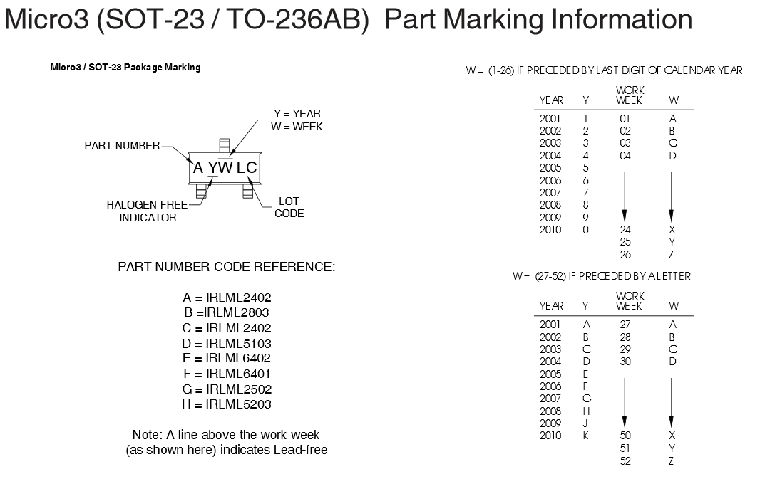

ich habe im Anhang die Codierung des Datenblattes angehängt.
Die ersten drei Symbole kann man herleiten "B E L", aber nicht E4.
Vermutlich ist das dieser "LOT CODE", welcher aber nicht näher erläutert
wird.
Kann also schon sein, dass es sich um den IRLML2803 handelt.
Siehe Anhang.
