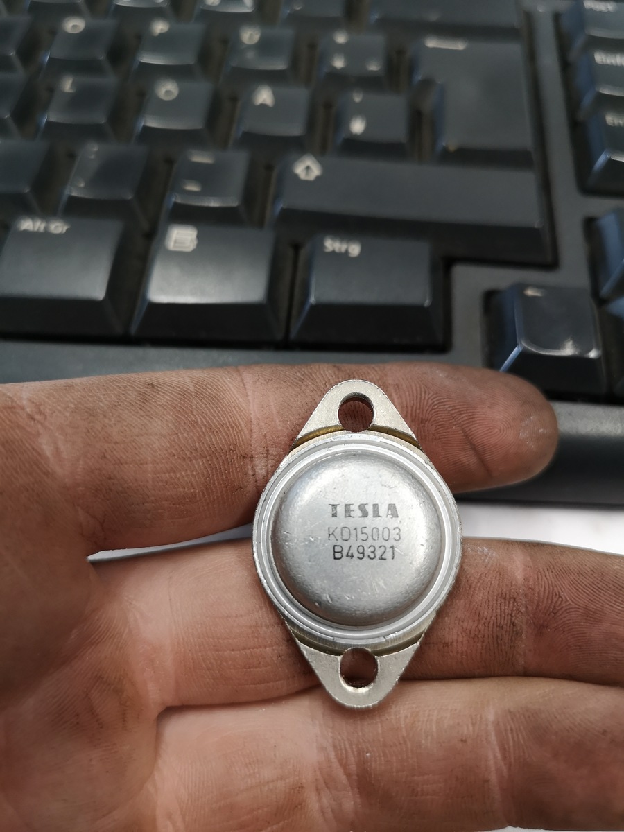

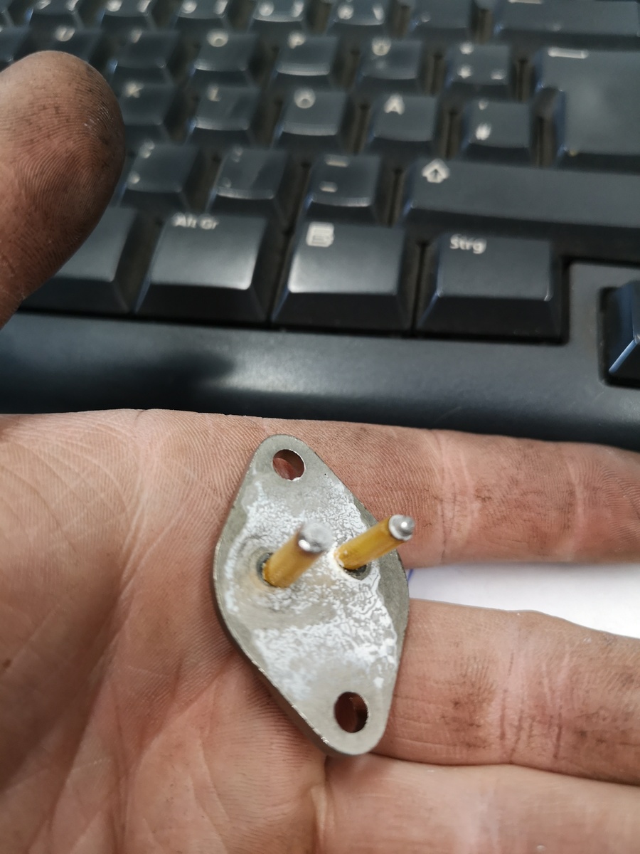

Hallo, hab hier schonmal wegen meinem defekten Netzteil Geschrieben, will jetz die Transistoren wechseln doch finde kein Ersatzteil, Google suche bringt nur russische Baupläne Aufschrift: Tesla K015003 B49321 jemand ne Idee?
KD15003, nicht K015003
#5592312
Ich hoffe Du verstehts Czechisch.. http://www.teslakatalog.cz/KD15003.html
#5592316
Sowas gab es bei "uns"? Krass!!! Wir haben uns immer mühsam die passenden KD503 auf U_ce max. ausgemessen. Sehr cool. Dann passt ja hier der "westtyp" MJE15003 perfekt.

ÄXl schrieb: > "westtyp" MJE15003 "Fernorst" wäre eher angebracht..
#5592348
Blubb schrieb: > ÄXl schrieb: >> "westtyp" MJE15003 > "Fernorst" wäre eher angebracht.. Motorola im Fernen Osten?
#5592351
ÄXl schrieb: > MJE15003 MJ15003

Steven M. schrieb: > wegen meinem defekten Netzteil Man sollte wissen welcher h21e nötig ist. Leistungstransistoren mit recht hoher Stromverstärkung halten manchmal weniger Spannung aus. Mal messen schadet nicht.
