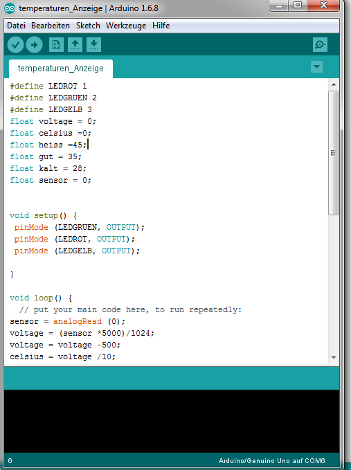

2. Zuerst hatte ich einen Anderen Sensor und habe diesen Im Anhang
gezeigten Sketch benutzt.
Würde dieser auch für diesen Sensor funktionieren?

Wer weiss, was das für ein Sensor war und wie die Beschaltung aussah. So
direkt wird das sicher nicht richtig funktionieren. Du wirst mindestens
ein paar Werte anpassen müssen.
Aber warum gibst du nicht einfach in die Google-Suche "kty81 arduino"
ein und liest dir zumindest die ersten beiden Treffer durch?
