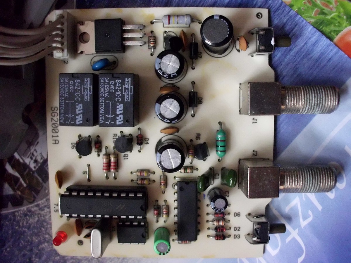

Geotrack SG-2001 dreht nicht nach Links
Tester T. schrieb:
> wie kann man feststellen welche ist defekt??
Tester T. schrieb:
> ich meinte Relais als defekt erkennen??
Mit dem Ohmbereich eines Multimeters zB testen ob die
Arbeitskontakte wirklich kontakt geben.
Tester T. schrieb:
> wo kann man solche Relais bestellen??
zB. hier:
https://www.conrad.de/de/printrelais-12-vdc-3-a-1-wechsler-song-chuan-842-1c-s-12-1-st-504272.htm
Gruss Asko
Ohne Messgerät, vermutlich garnicht!
Die Spule wird schalten, Du kannst also etwas spühren wenn Du Deinen
Finger auf das Relais legst. Meistens sind aber die Kontakte verzundert
/ Verunreinigt.
Entweder Relais öffnen und die Kontakte mit feinem Schleifpapier
abschleifen oder gleich ein neues Relais bestellen!
Tausche beide Relais aus, denn beide sind gleich alt und haben auch
gleich viele Schaltzyklen - es dauert nicht mehr lange bis das zweite
Relais auch ausfällt...
z.B. bei Reichelt.de
Achte auf die richtigen Parameter!!!!
EDIT:
Asko B. schrieb:
> zB. hier:
> Gruss Asko
da fehlt ein "L" am Ende, ich bin mal so frei:
https://www.conrad.de/de/printrelais-12-vdc-3-a-1-wechsler-song-chuan-842-1c-s-12-1-st-504272.html
Tester T. schrieb:
> Hallo zusammen
> Ich habe die beiden getauscht aber immer noch das Problem steht
> danke
Sind beim Motor Endschalter? wenn vier dann sind zwei davon
Sicherheitsendschalter die erst entlastete werden müssen (Motor von Hand
zurückdrehen.
Es können auch Dioden über Endschalter liegen, da ist dann mind. eine
davon putt.
 Kurt
Tester T. schrieb:
> hi ich danke dir
> leider kann ich nicht mit Hand drehen, welche Diode meinst du bitte
> genau??
> MfG
Diese besagten (möglichen) Dioden sind meisst direkt an den Endschaltern
montiert.
Ob bei dir welche vorhanden sind kann man erst beurteilen wenn man
"hinschaut" oder einen Schaltplan fragen kann.
Falls vier Endschalter vorhanden, zwei davon als Sicherheitsendschalten
wirken, dann reicht es auch aus diese kurz zu überbrücken (Motor muss
dann nicht von Hand gedreht werden).
Aber das ist alles nur Spekulation, es kann auch ganz anders sein und
gar kein Endschalter vorhanden!
Du brauchst wohl jemanden der sich mit Elektronik und Motoransteuerung
auskennt.
 Kurt
