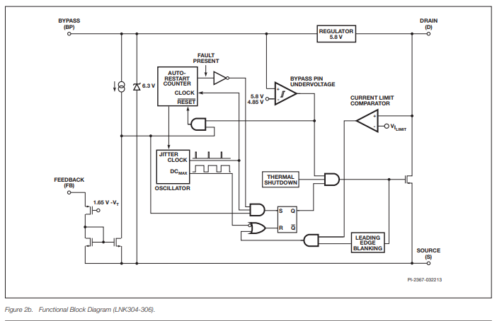

Neben toten Elkos und Folienkondensatoren mit Feuchteschaden hat
vielleicht kein zweites Bauteil so viele Waschmaschinen und Trockner
dahingerafft, wie der LNK304, ein Schaltregler mit integrietem FET um
aus Netzspannung Kleinspannung für die Elektronik zu machen. Tausende um
tausende Geräte sind gestorben, weil der interne FET einen Schluss
zwischen Drain und Source bekommen hat. Die Frage ist nur: wieso? Weiß
jemand näheres? Ist es ein Wärmeproblem, Überspannung oder - wie manche
meinen, Unterspannung?

Der größte Feind und in 99% der Fälle die Todesursache für einen direkt
am Netz hängenden Sperrwandler ist die Sperrspannung am Schalttransistor
(bzw. MOSFET) in der Sperrphase.
Dazu muß man einerseits vernünftig dimensionierte Snubber einsetzen und
andererseits Transienten aus dem Netz herausfiltern. Die entsprechenden
Bauteile sind aber nicht für ein Appel und ein Ei zu bekommen,
insbesondere nicht in guter Qualität (Lebensdauer). Der (selbst
auferlegte?) Sparzwang der Hersteller tut dann das übrige.

Zum möglichen Ausfall-Szenario:
Die Technik von Power-Integrations ist hier monolithisch, d.h.
controller und PowerMOSFET sind innerhalb eines einzigen chip
realisiert.
Das ist die billigste und schlechteste Lösung, weil solche PowerMOSFETs
ausgesprochen empfindlich auf Überspannungsspitzen reagieren.
Vernünftige PowerMOSFETs sind da wesentlich toleranter, sie können auch
Überspannungsimpulse wegstecken solange sie dabei nicht überhitzen.
Man erkennt dies im Datenblatt an den sog "avalanche ratings".
Bezeichnenderweise habe ich bei Daten dieser PI-chips noch nie
avalanche-ratings entdecken können.

In dem Zusammenhang frage ich mich auch, wie es mit der
Spannungsfestigkeit der Induktivität aussieht, denn über dieser fällt ja
bei durchgeschaltetem FET ebenfalls nahezu die komplette
gleichgerichtete Netzspannung ab.

ich mache in solchen Fällen schon seit Jahrzehnten immer ein "Upgrade",
ersetze z.B. LNK 304 durch LNK 305... hält dann (fast) ewig und gut ist
Kurt schrieb:> ich mache in solchen Fällen schon seit Jahrzehnten immer ein "Upgrade",> ersetze z.B. LNK 304 durch LNK 305
Kompletter Unsinn.
Der 'stärkere' LNK erlaubt bloss mehr Strom bevor er abschaltet.
Das führt zu mehr Strom in der Spule, die in Sättigung gerät, ihre
Induktivität verliert, was zu noch mehr Strom führt. Die ganze Schaltung
wird stärker belastet, die Bauteile laufen heissen. Sie ist also im
Gegenteil nicht robuster, sondern arbeitet noch knapper auf Kante.

Wie man im Anhang sieht, gibt es einen sog. Current Limit
Comparator. Dieser bestimmt / begrenzt den Spitzenstrom,
und zwar abgestimmt auf die Stromtragfähigkeit des integr.
Mosfets. Da dieser beim "stärkeren" Modell also höheren
I_p zuläßt, müßten Bauteile "_rundum_" angepaßt werden.
Es ist also gewissermaßen das genaue Gegenteil der Fall.
Quelle ist übrigens:
https://www.mouser.com/datasheet/2/328/lnk302_304-306-179954.pdf

Der Wahnsinn hat einen Namen schrieb:> Hinweis: Die gespeiste Schaltung bestimmt die Stromaufnahme -nicht das> Netzteil, das der Belastung mit dem LNK 304 als Bestückung nicht> gewachsen ist!
Oje, du solltest dich mal mit Schaltreglern beschäftigen.
Da gibt es die schöne Phase, in der der Ausgangselko noch nicht auf
Nennspannung aufgeladen ist, und aufgeladen werden muss.
Da gibt es keine Strombegrenzung, keine begrenzte Belastung, der Elko
nimmt allen Strom, den er kriegen kann.
Nur der Schaltregler bestimmt in dem Moment den Maximalstrom - und nimmt
man einen Schaltregler mit später eingreifender Strombegrenzung, werden
alle Bauteile stärker belastet.
Zudem gibt es noch Überlastung oder Kurzschluss, da 'bestimmt' dann die
angeschlossene Schaltung die Stromaufnahme - wenn nicht vorher jemand
begrenzt.

...und jetzt der Gag: EBEN, weil das so ist, ist der Typ von Vorteil,
dessen Mosfet in der Lage ist, diesen höheren Strom zu tragen.
Ich habe über die Jahre in die Steuerungen mehrere Waschmaschinen,
Spülmaschinen etc. nach dem Abrauchen des originalen den
"nächstgrößeren" LNK eingebaut. Resultat: Seither kein Defekt mehr.
