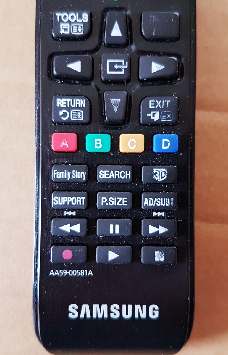

N'abend liebe Leute!
Auf meinem Samsung Smart TV wird während der laufenden Fernsehsendung
manchmal der Text eingeblendet: Bitte jetzt den Red Button auf Ihrer
Fernbedienung drücken!
Ich habe auf meiner IR-Fernbedienung tatsächlich einen roten Knopf, den
habe ich nach dieser Aufforderung dann auch tatsächlich gedrückt (sogar
mehrfach). Es passierte aber nichts! Jetzt habe ich dazu folgende
Fragen:
1. Weiß jemand von euch, wie ich den Red Button funktionsfähig machen
kann?
2. Muss ich dafür irgend etwas auf dem Smart TV installieren lassen?
3. Ist die Benutzung des Red Buttons kostenpflichtig?
4. Und die wichtigste Frage ist natürlich, was passiert denn eigentlich,
wenn ich auf einen funktionsfähigen Red Button drücke?

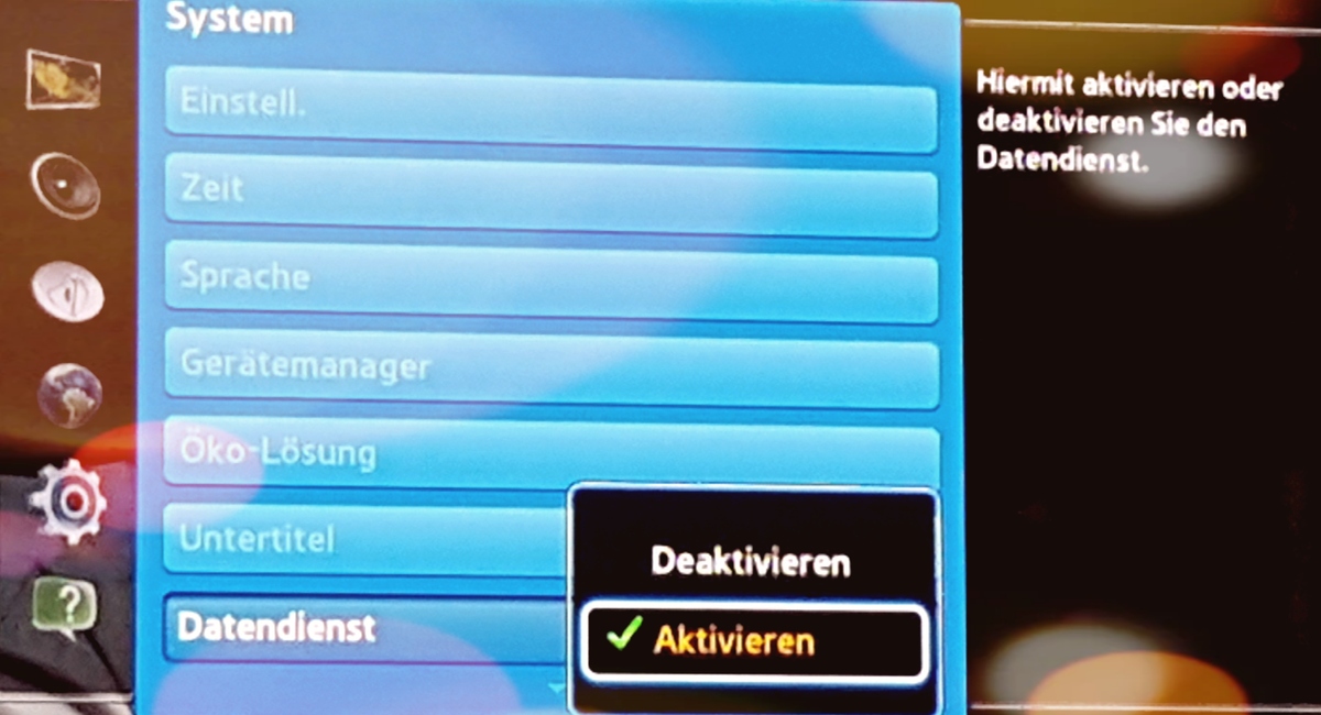

Frank Buschmann schrieb:> 1. Weiß jemand von euch, wie ich den Red Button funktionsfähig machen> kann?
Es müssen die Datendienste aktiviert und der TV mit dem Router/Internet
verbunden sein.
Installieren nicht, aber eine Verbindung zum Internet, über WLAN oder
Kabel muss vorhanden sein und halt die richtigen Einstellungen im Setup
anwählen

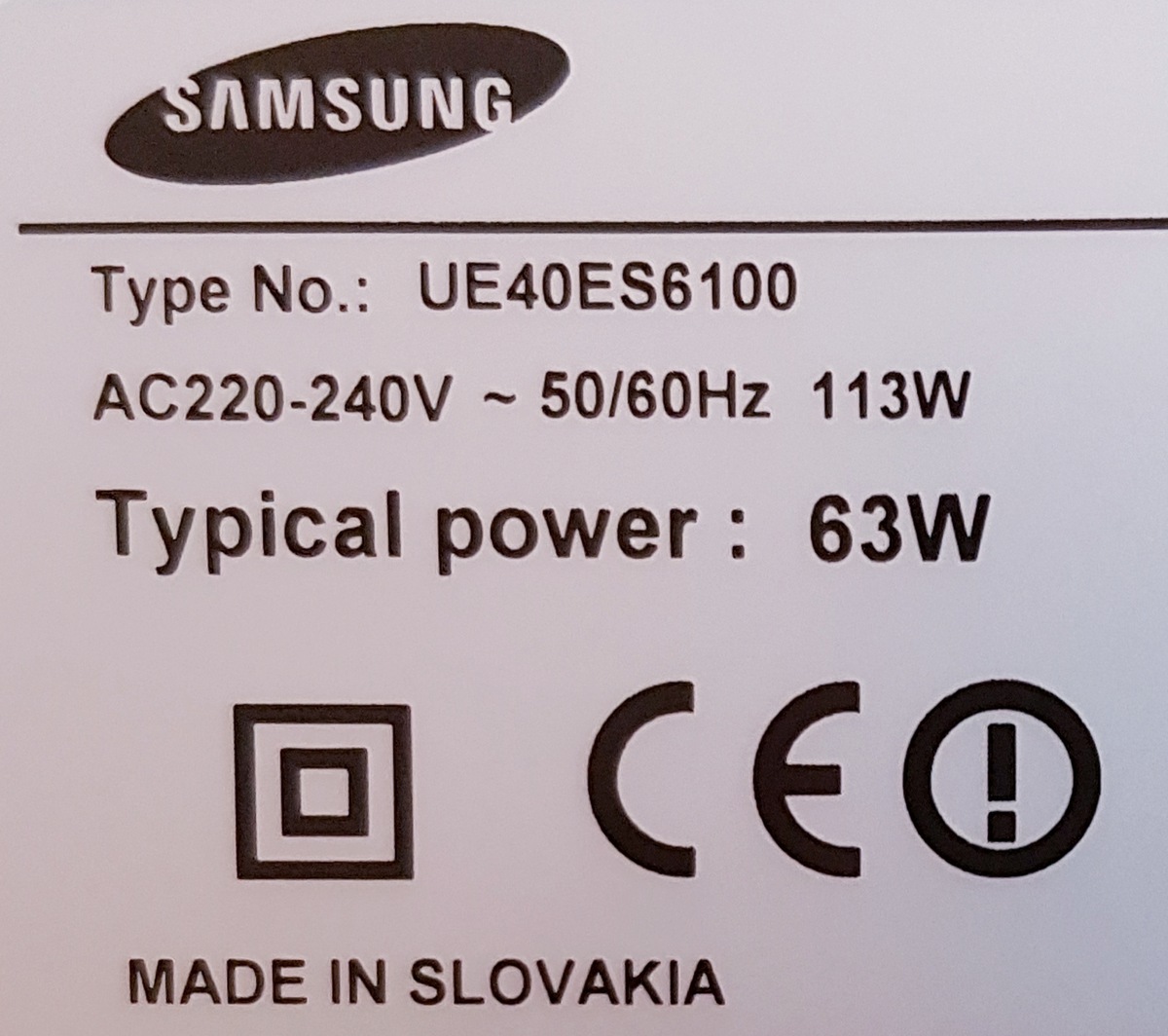

pnp schrieb:> Das alles ist kein Indiz, dass das Gerät überhaupt hbbtv kann.
Das TV Gerät ist von 2012 und kann womöglich noch kein HBBTV.

Red Button ist hbbtv. Das muß du in den Einstellungen des Fernsehers
aktivieren, und das braucht Internet.

Na im TV-Menü die HbbTV Funktion aktivieren....

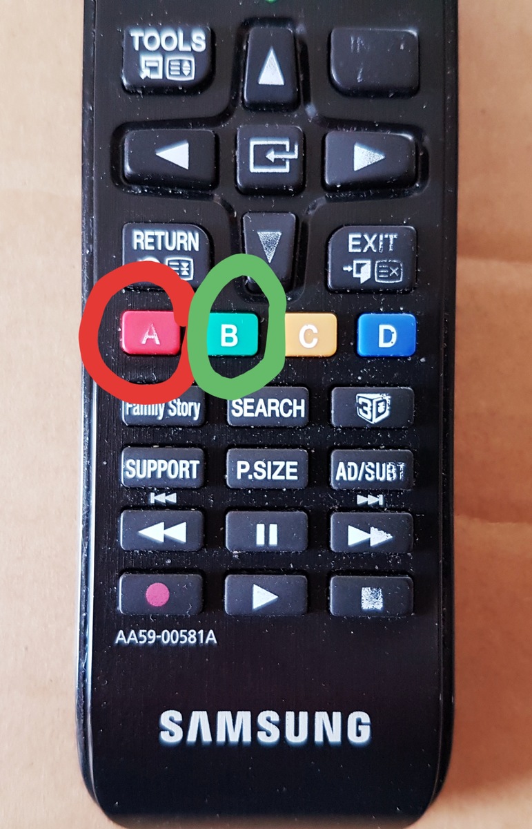

Teo D. schrieb:> War das nicht das "andere Links"; bzw. die grüne Taste?!
Eine grüne Taste B habe ich auch. Manchmal wird die Aufforderung
eingeblendet, dass ich die grüne Taste drücken soll, damit ich mir den
Film nochmal in der Mediathek anschauen kann. Die grüne Taste
funktioniert bei mir aber auch nicht (und die gelbe und die blaue Taste
funktionieren sowieso nicht).

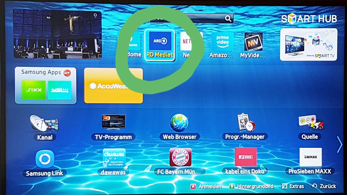

Für die Mediathek habe ich eine App auf dem TV diese wird mit der
Brillant-Taste aktiviert. Mit der ARD-Mediathek-App kann ich mir auch
alle 3. Programme nochmal anschauen. Das ist echt eine gute Funktion.

Teo D. schrieb:> Na im TV-Menü die HbbTV Funktion aktivieren....
Hbbtv kann ich bei meinen Apps nicht finden (Pfeiltaste unten rechts
mehrfach angeklickt).

Ich habe es jetzt herausgefunden! Im Menü gibt es eine Rubrik
"Datendienst". Wenn ich diese von "Deaktivieren" auf "Aktivieren"
umstelle, funktioniert auch der Red Button und teilweise sogar der
grüne, gelbe und blaue Button, je nach Angebotsumfang.
Danke an alle, und ich wünsche allen einen angenehmen Wochenstart.
Ich musste bereits nach einem Tag Fernsehn feststellen, dass die
Aktivierung der Datendienste doch ziemlich nervt! Jedes mal beim
Umschalten auf ein anderes Programm, kommt unten rechts auf dem
Bildschirm Werbung für den Red Butten und mit ihm die lästigen Hinweise
auf die neusten Trends:
HildeK schrieb:> Ich hab es bei meinem Samsung vor Jahren Gott sei Dank geschafft, diese> nervigen Einblendungen loszuwerden. Mediathek o.ä. geht aber trotzdem.
Du hast Recht gehabt! Jetzt habe ich die Datendienste wieder
deaktiviert. Auf den Red Button kann ich unter diesen Umständen gerne
verzichten und nun ist endlich wieder Ruhe. 😅
