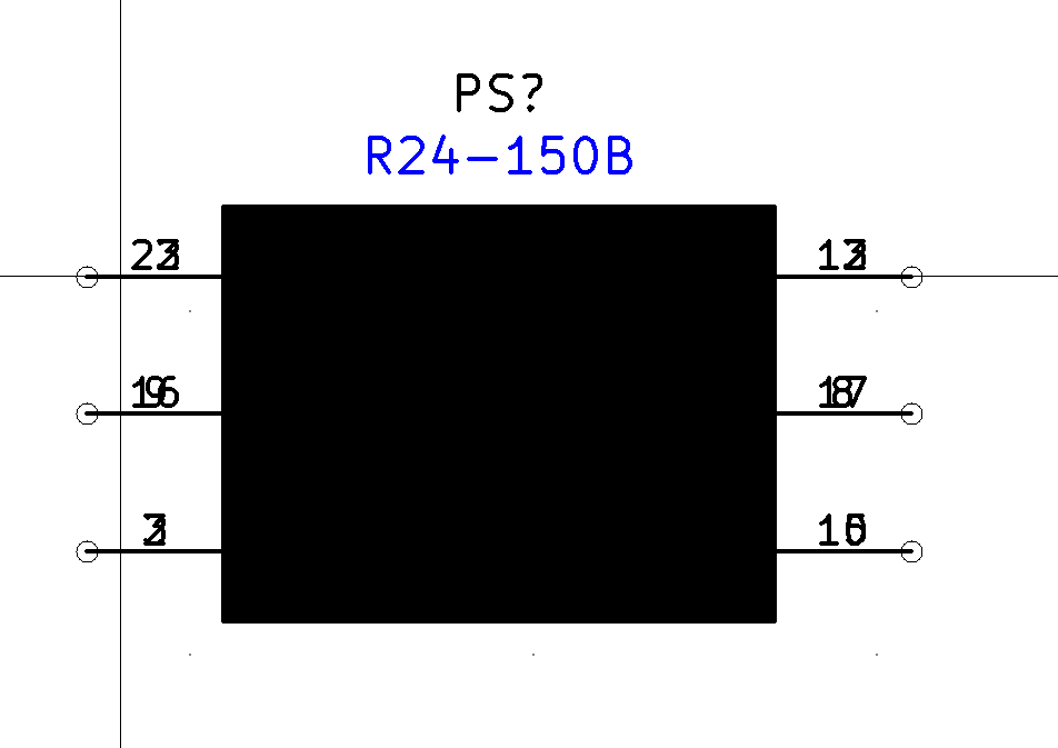

Hallo Forum, ich arbeite mich gerade etwas in Kicad ein und muss feststellen, dass viele Bauteile gefüllt in schwarz dargestellt werden. Eigentlich möchte ich nur den Umriss sehen. Kennt jemand das Problem? Ich arbeite unter Linux Mint damit Andreas
Hallo Andreas. andreas k. schrieb: > ich arbeite mich gerade etwas in Kicad ein und muss feststellen, dass > viele Bauteile gefüllt in schwarz dargestellt werden. Das sollte nicht sein. Da ist was schräg. Aus welcher Quelle hast Du die Symbole? > Eigentlich möchte > ich nur den Umriss sehen. Im allgemeinen ist das auch so. Um das einzustellen, bearbeitest Du das Symbol mit dem Symboleditor. Dort machst Du einen Rechtsklick auf die Umrandung (Wenn Du nicht triffst, dichter ranzoomen) und wählst im aufpoppenden Fenster "Rechteck Optionen editieren". Weiter unter "Füllart" dann "Nicht ausfüllen" Vermutlich ist bei Dir entweder "Fülle mit Umrandungsfarbe" oder "Fülle mit Hintergrundfarbe" aktiv. Viele Bauteile sind mit "Fülle mit Hintergrundfarbe" angelegt. Die Hintergrundfarbe ist aber eigentlich ein helles beige oder gelb und nicht schwarz. Da könnte bei Dir auch noch was verkurbelt sein. > Kennt jemand das Problem? Ist mir noch nicht begegnet. > Ich arbeite unter > Linux Mint damit Und welche KiCad Version verwendest Du? Bei mir ist es Application: Eeschema Version: 5.1.6+dfsg1-1~bpo10+1, release build Libraries: wxWidgets 3.0.4 libcurl/7.64.0 OpenSSL/1.1.1d zlib/1.2.11 libidn2/2.0.5 libpsl/0.20.2 (+libidn2/2.0.5) libssh2/1.8.0 nghttp2/1.36.0 librtmp/2.3 Platform: Linux 4.19.0-14-686-pae i686, 32 bit, Little endian, wxGTK unter Debian 10 (Buster) Mit freundlichem Gruß: Bernd Wiebus alias dl1eic http://www.l02.de

Da stimmt aber noch was anderes nicht. Wenn man sich mal die Pin-Nummern anschaut sieht man, dass da mehrere Pins übereinander liegen. Gruß, Bernd
Danke, das war die Lösung mit den Randoptionen :-) Das mit den Pins muss ich noch herausfinden, dass die übereinander liegen, aber das ist erstmal nicht schlimm
andreas k. schrieb: > Das mit den Pins muss ich noch herausfinden, dass die übereinander > liegen, aber das ist erstmal nicht schlimm Finde ich schon. ;-) Wie sieht denn die Library dazu aus? Was ist das für ein ominöses Bauteil?
das Model gibts bei snapeda als download. Es handelt sich um den für mich im Moment besten DC-DC Wandler :-) https://de.rs-online.com/web/p/dc-dc-wandler-isoliert/7331121/
andreas k. schrieb: > Es handelt sich um den für > mich im Moment besten DC-DC Wandler :-) Leider nicht die beste Lib. Gerade mal spasseshalber geladen: Die sieht bei mir genauso sch..e aus. Das hat mit KiCAD nichts zu tun. Am besten selber machen, editieren oder mit einem Texteditor die doppelten Pinbelegungen aus der Lib löschen. Das siehst Du schon, wenn Du die Lib mit einem Texteditor öffnest. Wozu man Pinnummern bis 23 bei einem 6-poligen Bauteil braucht, erschließt sich mir auch nicht.
danke für den Tip mit dem Texteditor, nun siehts besser aus..

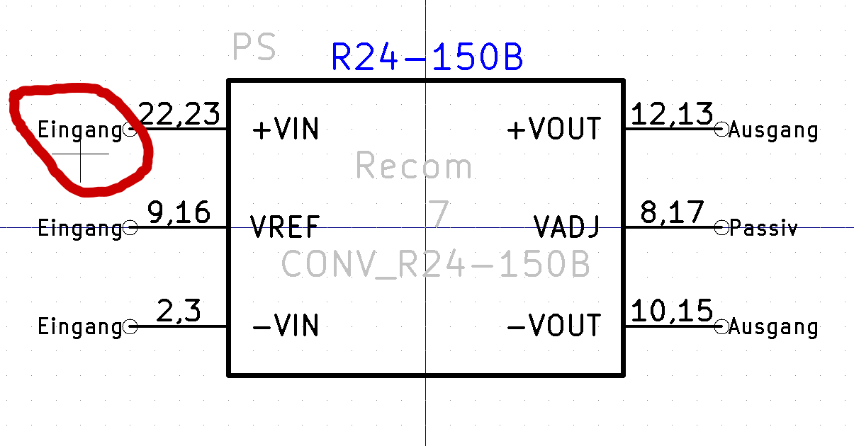

kann mir noch jemand sagen -diese Beschriftung der Eingänge..kann man die irgendwie verschieben oder entfernen, damit die Anschlüsse auch durchkontaktiert werden können, ohne durch die Schrift hindurch?
Hallo Andreas. andreas k. schrieb: > kann mir noch jemand sagen -diese Beschriftung der Eingänge..kann man > die irgendwie verschieben oder entfernen, damit die Anschlüsse auch > durchkontaktiert werden können, ohne durch die Schrift hindurch? Don't panic! Diese Beschriftungen ("elektrischer Typ")werden Dir nur im Symboleditor angezeigt. Im Schaltplan werden sie ausgeblendet. Erst recht, wenn Du den Schaltplan exportierst oder ausdruckst. Abschalten oder Verschieben kannst Du sie nicht. Nur andere wählen. Du kannst diese Beschriftungen anders Auswählen, wenn Du im Symboleditor einen Pin rechts anklickst, "Bearbeiten" wählst, und dort den "elektrischen Typ" änderst. Mit freundlichem Gruß: Bernd Wiebus alias dl1eic http://www.l02.de
super, danke!
Hallo Andreas. Andreas B. schrieb: >> Es handelt sich um den für >> mich im Moment besten DC-DC Wandler :-) > Leider nicht die beste Lib. Gerade mal spasseshalber geladen: Die sieht > bei mir genauso sch..e aus. Die nehmen den Begriff "Black Box" sehr wörtlich. ;O) > Am besten selber machen, editieren oder mit einem Texteditor die > doppelten Pinbelegungen aus der Lib löschen. Das siehst Du schon, wenn > Du die Lib mit einem Texteditor öffnest. Wozu man Pinnummern bis 23 bei > einem 6-poligen Bauteil braucht, erschließt sich mir auch nicht. Ich habe das Datenblatt mal überflogen. Da sind 12 Anschlusspinne, die aber in einer Anordnung in einem Bauteil sitzen, was 24 mögliche Positionen beinhaltet, die aber nicht alle benutzt sind. Die Nummerierung erfolgt aber nach diesem Raster. Vermutlich werden die Symbole automatisch oder halbautomatisch erstellt, und der Algorithmus war etwas überfordert. Mit freundlichem Gruß: Bernd Wiebus alias dl1eic http://www.l02.de
Bernd W. schrieb: >> Leider nicht die beste Lib. Gerade mal spasseshalber geladen: Die sieht >> bei mir genauso sch..e aus. > > Die nehmen den Begriff "Black Box" sehr wörtlich. ;O) Die Blackbox meinte ich nicht. Das hat der TO ja mit den Grafikeinstellungen in den Griff bekommen. Ich meinte die mehrfachen Pins. Aber das hat sich ja nun auch erledigt. Ich verwende auch öfter mal solche libs. Das erste was ich dann mache, ist das mit dem DB vergleichen und dann korrigieren. Es passt eigentlich selten, nimmt mir aber trotzdem Arbeit ab.
