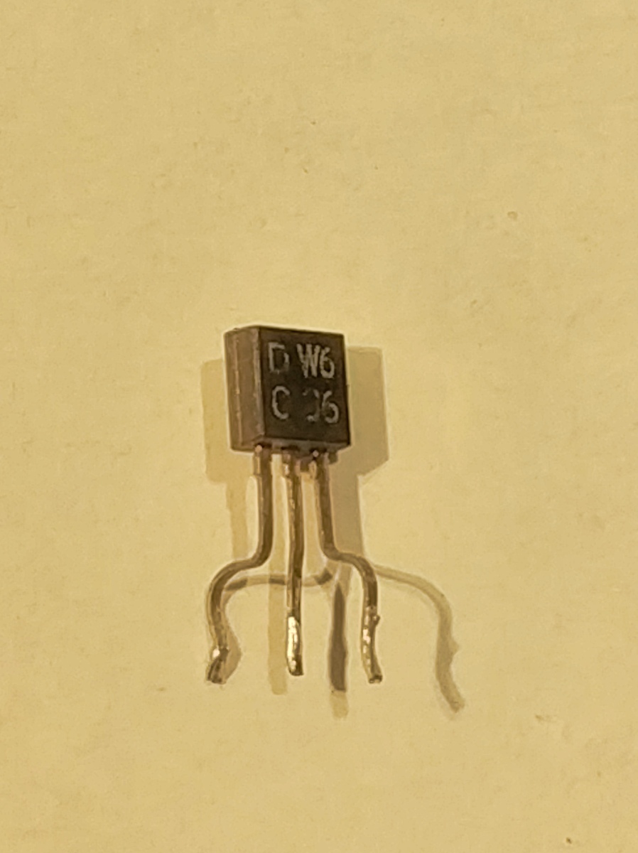

Hallo, wie die Überschrift aussagt, bin ich auf der Suche nach den 3D-Objekten von Miniplastdioden bzw. -transistoren aus DDR-Fertigung! Hat diese jemand generiert und würde sie bereitstellen? Auch die Nennung einer Bezugsquelle wäre akzeptabel.

Aber Miniplast ist ja etwas anderes....die sehen ja aus wie verschlankte TO92 Gehäuse. Eventuell provisorisch ein TO92 3D-Objekt verwenden? Mit dem 2,54mm Abstand der Pinne sollte das für die Grundform der TO92 Gehäuse passen, eventuell den Ursprung des Objektes etwas verschieben, damit es passt. TO92 ist ja etwas sperriger, wenn Du Platz genug hast....

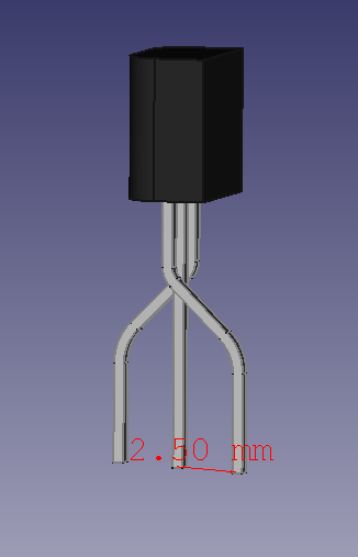

Der reine Transistor selbst ist recht simpel zu modellieren. Etwas aufwändiger wird es, die übliche Montageanordnung zu modellieren: da die Pins im (damals für THT) unüblichen Raster 1,25 mm angeordnet sind, wurde der Transistor üblicherweise um 45° eingedreht montiert, und die erste und dritte Anschlussfahne wurde abgewinkelt so weggeführt, dass man das fertige Bauteil im 2,5-mm-Raster montieren konnte.

Tja, da hat sich Target wohl irgendwas eigenes gefummelt, was sonst keinem nütze ist. Der 3D-Modell-Anteil darin ist:
3DMODEL=C-1.1,0.25,5,-1.1,0.25,9.2,2,$282828,0|C 1.1,0.25,5, 1.1,0.25,9.2,2,$282828,0|S-1.6,0.125,5,-1.6,0.125,9.2,1,0.25,$282828,0|S 1.6,0.125,5, 1.6
,0.125,9.2,1,0.25,$282828,0|S0, 0.625,5,0, 0.625,9.2,2.2,1.25,$282828,0|S0,-0.625,5,0,-0.625,9.2,4.2,1.25,$282828,0||C-1.27,0,5.1,-1.27,0,-3,0.6,$8888
88,0,      Pin1|C0,0,5.1,0,0,3.5,0.6,$888888,0,               Pin2 Bein oben|TX0,0.9525,3.5,0.9525,0.6,180,270,$888888,    Pin2 Knick oben|TX0,0.9525,
1.595,0.9525,0.6,90,0,$888888,     Pin2 Knick unten|C0,1.905,1.595,0,1.905,-3,0.6,$888888,0,      Pin2 Bein unten|C 1.27,0,5.1, 1.27,0,-3,0.6,$888888,
0,      Pin3||TT-1.0, 0.2,9.21,0.8,0.8,0,TARGET,SC,$FFFFFF|TT-1.4,-0.95,9.21,0.8,0.8,0,TARGET,239,$FFFFFF
Moderator Persönliche Seite #7454355
Tam H. schrieb:
Hallo, du kannst dir auch mit OpenSCAD ein Modell zusammenbauen
Naja, das halte ich für diese geschwungenen Beinchen schon für noch weniger intuitiv als FreeCAD (in dem man auch OpenSCAD machen könnte). Für die Platzierung und Verbiegung der Beinchen, um auf 2,5 mm Rastermaß zu kommen, habe ich schon ein wenig interaktiv jongliert.

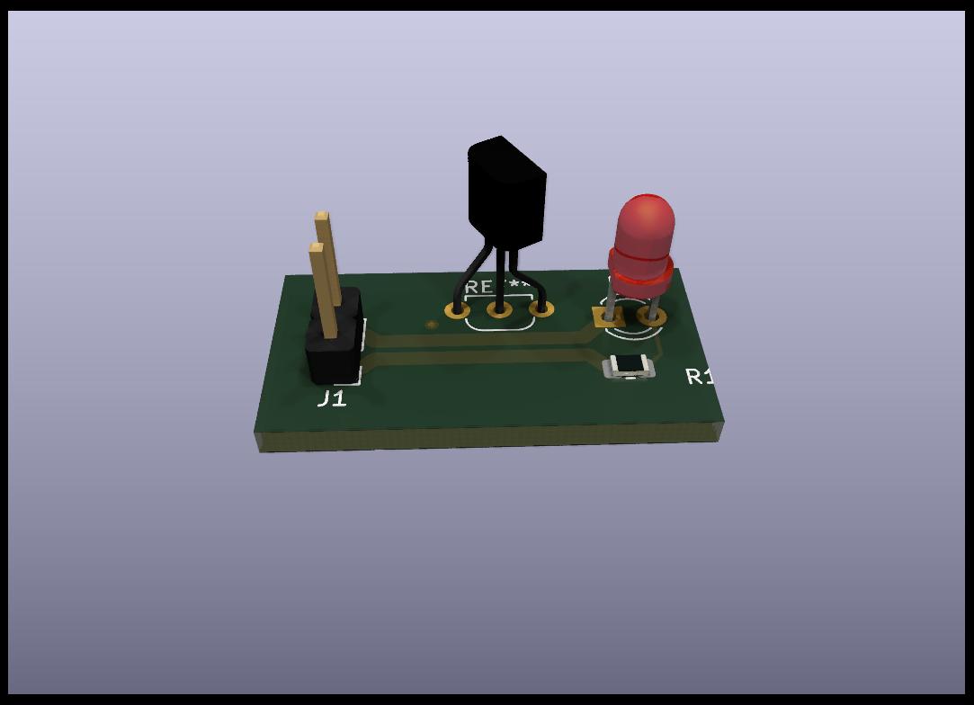

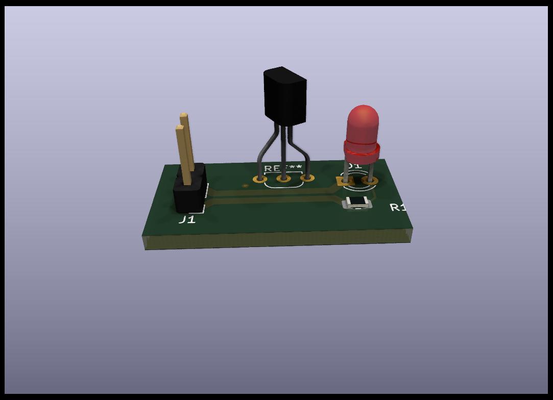

Kann sich mal jemand das STL oben anschauen?
Ich kann es in FreeCAD öffnen, ich kann es in Cura öffnen, aber in KiCad sehe ich es nicht. Irgendwas muss damit seltsam sein.
Ah ja, falsches Dateiformat. :-)
STEP, nicht STL braucht man für die EDA-Programme. Jetzt funktioniert es sowohl in KiCad als auch Altium. Allerdings muss man den Z-Versatz gegenüber meiner Konstruktionsebene und die Drehung um 60° noch manuell eingeben, die haben es nicht ins exportierte File geschafft.
Die Anschlüsse sind etwas dunkler geworden, als ich das von "Silber" als Material jetzt erwartet hätte.

OK, dann hier nochmal als WRL. Da hat man immer nur diese blöde Skalierung, weil die alles in Daumenbreiten denken, und man muss es 0,3937 herunter skalieren. Dafür sieht die Textur etwas gefälliger aus am Ende.
