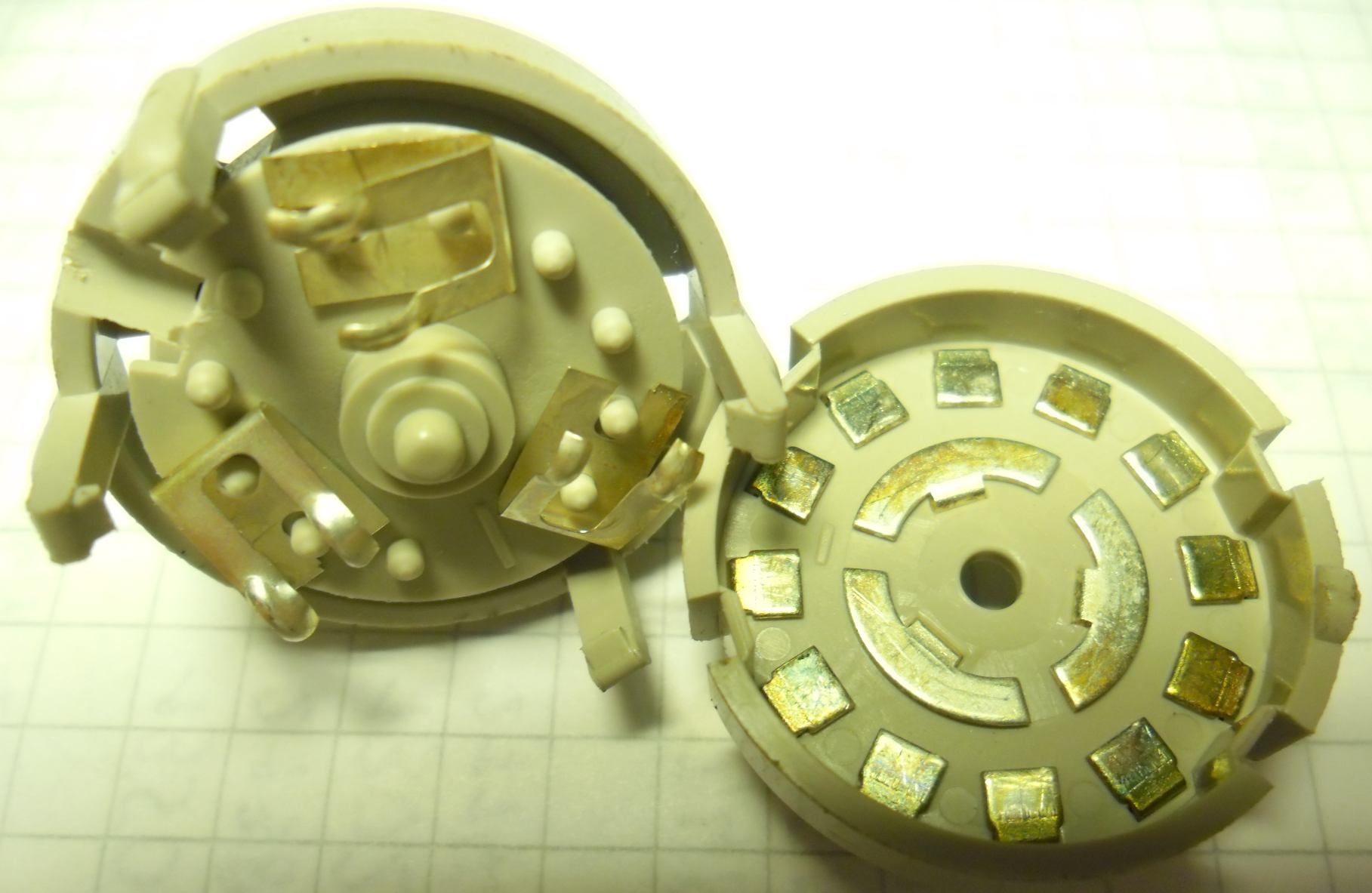

Hallo, hat schonmal jemand so nen Stufen Drehschalter zerlegt? Mich würde es interessieren wie die Rastung der Stufen mechanisch ausgeführt wird. Da ich einen 4 Stufen so verändern will da die 4te Stufe nicht rastet sondern immer beim loslassen wieder in die Stufe 3 zurückspringt.
Ich meine, dass mir so einer mal kaputt gegangen ist und sein Innenleben preisgegeben hat: Da ist entäuschend wenig drin auch und wenig zu verändern. Andererseits ist die Achse lang genug, um die Mechanik fürs zurückstellen bequem von außen zu montieren.

Vor vielen, vielen Jahren. Aus einem vorhandenen 3-poligen mit 4 Schaltstellungen einen 1-poligen mit 12 Schaltstellungen gebastelt. Dazu mussten lediglich 3 der 4 lose eingelegten Kontaktfinger entnommen werden.

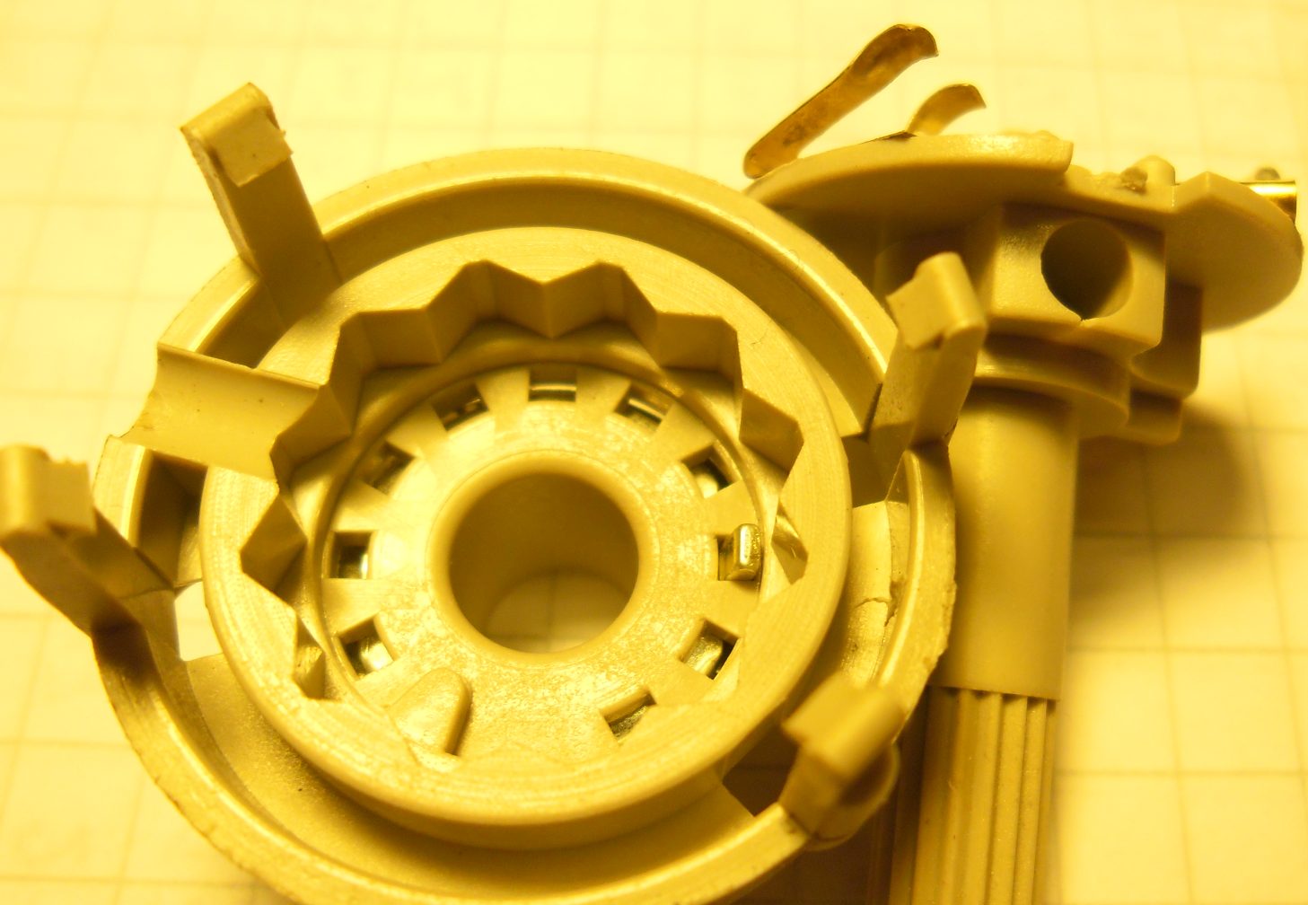

Eine federbelastete Kugel schnappt in Nuten.

Die vierte Nut auffüllen (mit Epoxy oder Heißkeber) und die so entstandene Nocke anschrägen, dass sie in Richtung der vorherigen leicht abfällt. Evtl. gelingt auch eine "Umformung" mit dem heißen Lötkolben.

Ich habe einen für den TO geopfert.
Aufpassen, wenn man nach dem entfernen des Unterteils den Rotor rausschiebt springen die Feder und beide Kugeln ins Nirwana, den Schritt besser in einem Beutel machen.
Der Rotor hat eine Querbohrung, mittig die Feder, an beiden Enden greift eine Kugel in die Rastrampe.

Die Feder ist ja schon da für die Rastung. Also muss man nur aus dem letzten Berg eine Rampe machen, auf der einen Seite schräg abtragen, auf der anderen auffüllen. Das ganze 2 mal, da die Rastung wohl symmetrisch ist.
Das ist ein Blechlappen der die Kugel gerade so in das Tal drückt.
Der wird auf eine flache Rampe kaum nennenswert Kraft ausüben bzw. Rückstellkraft generieren.
