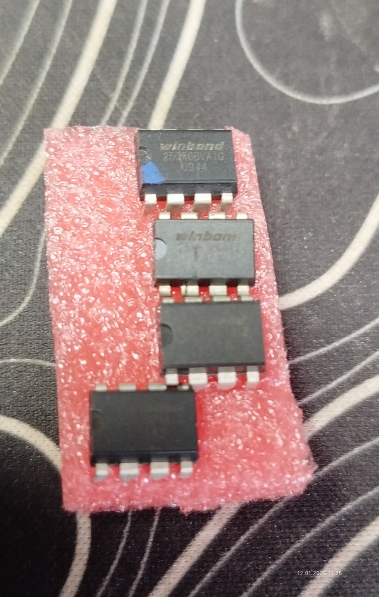

Ich suche ein paar SPI-Flash Bausteine, wie sie für BIOS-Speicher benutzt wurden, zwischen 1 MByte und 16 MByte, gängige ICs waren z.B. W25X80, W25Q80, MX25L80, W25X128x, W25Q128x, MX25L128x, o.ä., auch Zwischenwerte, nur DIP-8-Gehäuse, nur 25er Typen. Fundstelle könnte z.B. ein altes ausrangiertes Motherboard sein. Zweck ist Test einer Software.
