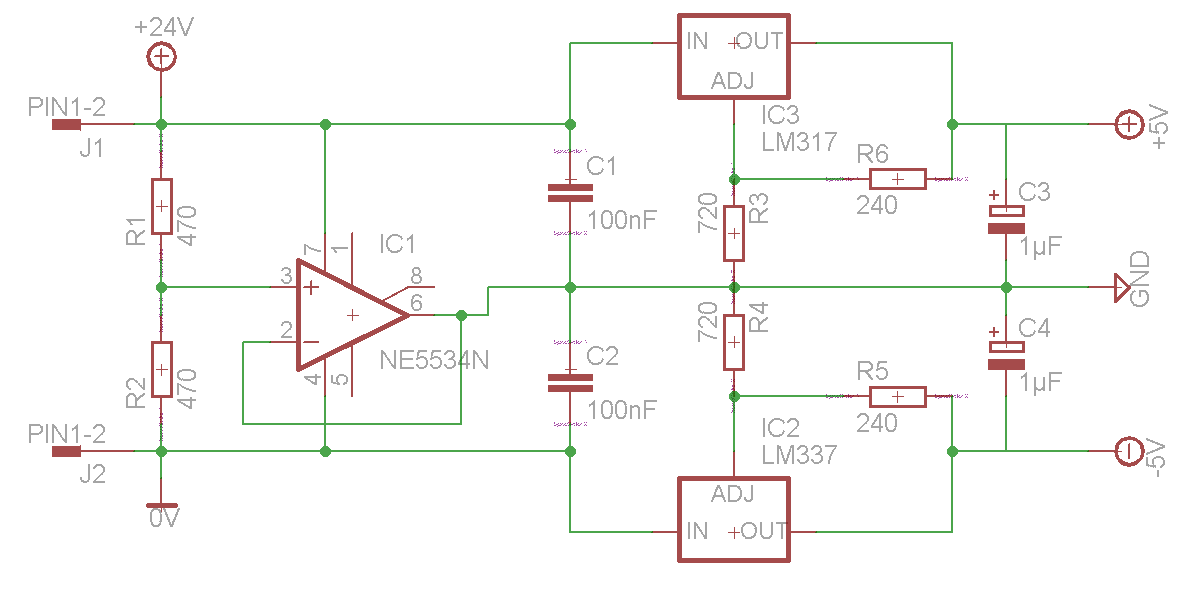

ist dir klar, dass der OpAmp u.U. den vollen Ausgangsstrom liefern muss
und dass deine Schaltung daher nur ein paar mA abgeben kann?
Gruss Reinhard
Korrekterweise: die Differenz der Ausgangsströme. Schlimmer ist fast,
dass der OpAmp am Ausgang eine starke kapazitive Last sieht und somit
höchstwahrscheinlich schwingen wird.
Wie verhindert man das?

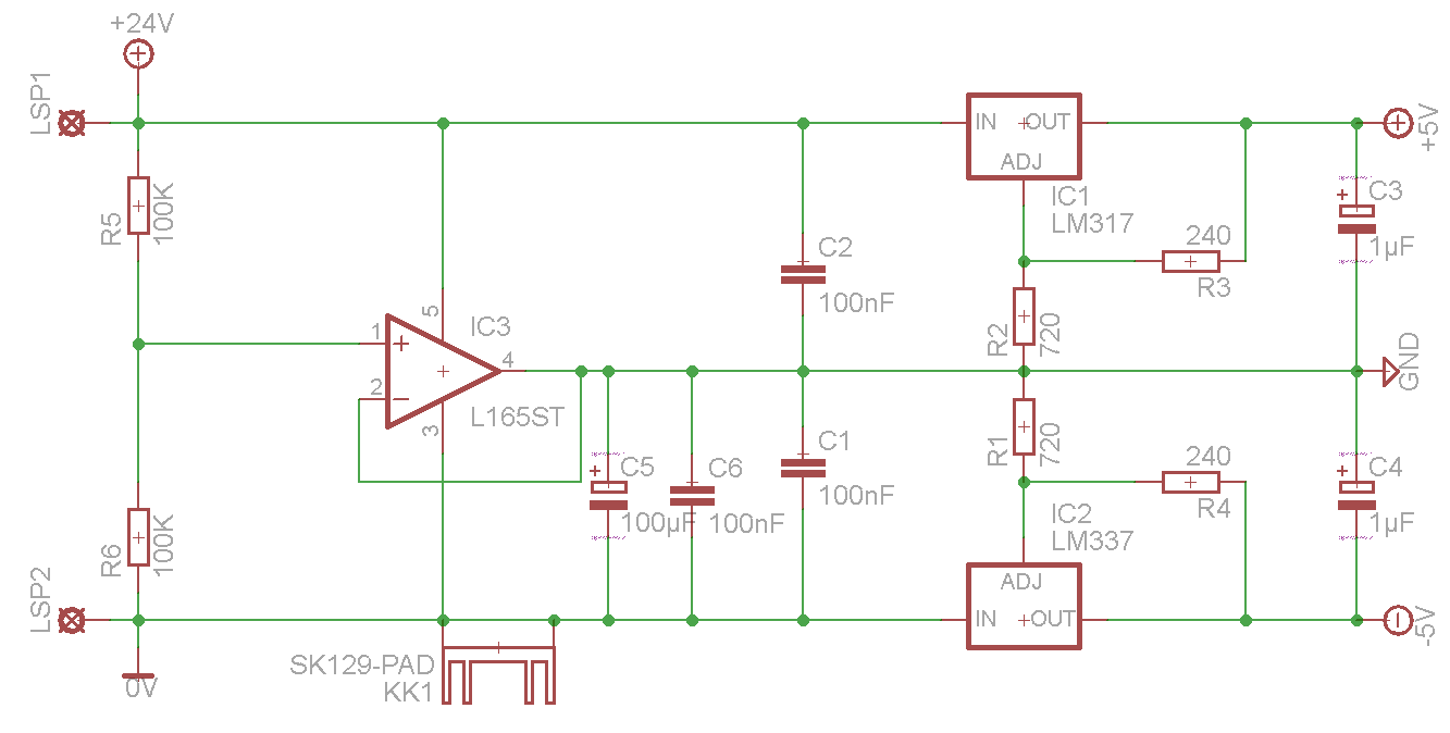

So, gestern hatte ich noch andere Dinge zu tun, aber nu sollte die Sache
mit dem elko und dem keramik erledigt sein. Falls jemandem noch was
auffällt, darf er mich gerne schlagen für meine blindheite :)

CShark schrieb:
> Dann wäre der l165 wohl besser geeignet.
Besser ja, viel besser. Aber wenn du z.B. 1A aus +5V entnimmst und
nichts aus -5V, muss der OpAmp 1A an 12V regeln, das sind 12W. Es ist
also gute Kühlung nötig, wenn du das brauchst, für die LMs übrigens
auch.
Eine sichere Alternative wäre einen DC-DC-Wandler zu kaufen mit 24V ->
+-5V.
Gruss Reinhard

Ich glaube, der DCDC bleibt die einfachste und schnellste möglichkeit,
den ganzen Problemen aus dem Weg zu gehen. Ich möchte die Schaltung
hauptsächlich für die Versorgung von ~26 OpAmps nutzen, die ein bisschen
Audiozeugs auf Line-Level machen.
Gibt es bezüglich Audio bei der Spannungsversorgung irgendwas zu
beachten, z.B. gnd von klinke und board (nicht) verbinden, etc.?
