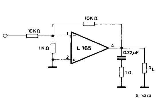

Ich bin bei meiner Suche nach Leistungsstarken OpAmps auf den L165
gestoßen. In der Standardbeschaltung für den Spannungsfolger ist
allerdings eine Schaltung angegeben, die ich noch nie für so einen
Regler gesehen habe. Kann mir jemand die Funktionsweise erklären??
Die Schaltung verstärkt um -1, nicht um 1,
was aer bei Audio keinen Unterschied macht,
egal ob die 1k da sind oder nicht, die 1k
leiten wohl bloss übermässige Eingangsströme ab.
Wenn du dir die "open loop frequency response" aus dem Datenblatt
(figure 3) anschaust, siehst du, daß bei 0dB "open loop gain" der L165
eine Phasendrehung von 180° hat, also seine "phase amrgin" vollständig
aufgezehrt ist. Vernünftiger Betrieb ist erst ab einer "open loop gain"
von >20dB möglich. Der Verstärker muß also durch äußere Beschaltung dazu
gebracht werden, daß das Verhältnis von (innerer) Ausgangsspannung und
Differenzeingangsspannung immer über Faktor 10 bleibt. Dazu wird die
"noise gain" künstlich angehoben, indem vom "-" Eingang nach Masse ein
zusätzlicher Widerstand eingelötet wird. Für die "noise gain" liegt der
linke 10k Widerstand mit all seiner Quellimpedanz parallel zum 1k
Widerstand und bildet mit dem rechten 10k Widerstand einen
Spannungsteiler, der eine "noise gain" von 21,6dB zur Folge hat. Dadurch
bewegt sich der L165 immer in einem gesunden Bereich der "open loop
frequency response", in dem die Phasendrehung nie auf gefährliche Werte
ansteigen kann.
