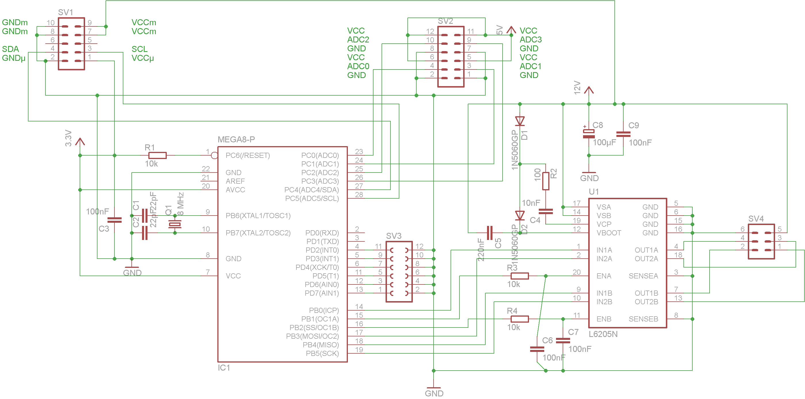

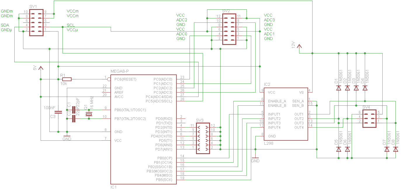

Guten Tag!
Ich habe mir eine Motorsteuerung mit einem ATmega8 ausgedacht und würde
mich bevor ich diese aufbaue über qualifizierte Ratschläge zur
Verbesserung freuen. Vielleicht findet auch jemand Fehler.
Hintergrund: Ich möchte zwei Getriebemotoren über I2C von einem Rasperry
Pi ansteuern. Der ATmega wird vorher einmal programmiert und dann in die
Schaltung eingesetzt. Daher verwende ich die Programierpins anderweitig.
Über den Stecker SV1 soll die Schaltung ihre Betriebsspannung, die
Motorspannung und die Befehle bekommen. An SV2 möchte ich
Temperatursensoren anschließen. SV3 habe ich für Taster vorgesehen, da
ich evtl. Schrittzähler benötige aber auf jeden Fall einen
Not-Halt-Taster.
Vielen Dank für Vorschläge/Hilfe,
Mr. S
Gast #3632835
WIE VIEL Strom brauchen die denn ? Ist es denn so schwer...
Und zwar den Anlaufstrom = Blockierstrom =
Betriebsspannung/Innenwiderstand, nicht den Strom im normalen Lauf.
Keine Stützelkos in der 12V Leitung direkt am L298 ?
Wohin soll denn der Strom beim abbremsen ?
Deine 12V auf 24V anheben ?
Keine Entstörung für die Motoren direkt am Motor ?
                 UKW Drossel
                 +--47uH--+---+---+
                 |        | 47nF  |
verdrillte Zuleitung    47nF  +--(M)
                 |        | 47nF  |
                 +--47uH--+---+---+

@Max: Die Pullups habe ich schon. Bei der Schaltung würde ich lieber mit
5V arbeiten, weil ich die schon stabilisiert für den Pi habe. Ich habe
den Schaltplan überarbeitet und den L6205 eingebaut. Ist das so richtig?
Vielen Dank,
S.
#3633036
Ich hoffe für den Rpi nicht gegen 5V.
Das hast du die 3.3V auch und der PRi arbeitet mir 3.3V Pegeln an den
IOs.
> Ist das so richtig?
Sieht gut aus, nur die fehlen immer noch:
Sie sind beim L6205 auch notwendig.
Gast #3633080
Bei einem Entwicklungsprojekt halte ich das für einen Wunschtraum.
Du hast RX und TX frei. Das ruft förmlich nach einem Bootloader und
Programmierung über die serielle Schnittstelle.

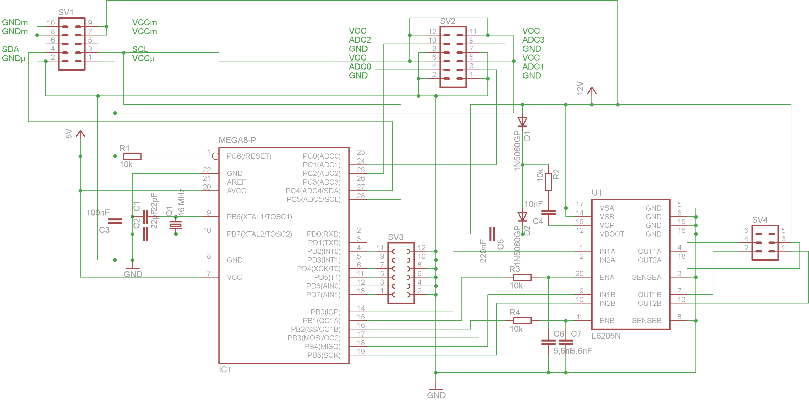

Gast #3634979
Max H. schrieb:
Nein, der Pi hat welche eingebaut gegen 3.3V. Aber ich kann zur
Sicherheit auch noch zwei 10k Wiederstände an die 3.3V hängen.
> IOs.
Stimmt. Die GPIO-Schnittstelle liefert 3.3V. Daran hatte ich bisher
nicht gedacht. Ich wollte eigentlich den Strom direkt vom 5V-Netzteil
nehmen um auf der sicheren Seite zu sein das da nicht zu viel Strom über
den Pi gezogen wird. Aber der ATmega verbraucht ja fast "nichts" bei
3.3V und der L6205 wird durch die 12V versorgt. Allerdings muss ich dann
eine ATmega8L nehmen und die Frequenz auf 8 MHz reduzieren.
>> Ist das so richtig?
Ich habe mir das Datenblatt des L6205 noch einmal genauer angeschaut und
die fehlenden Kondensatoren (bei mir C8 und C9) ergänzt.
