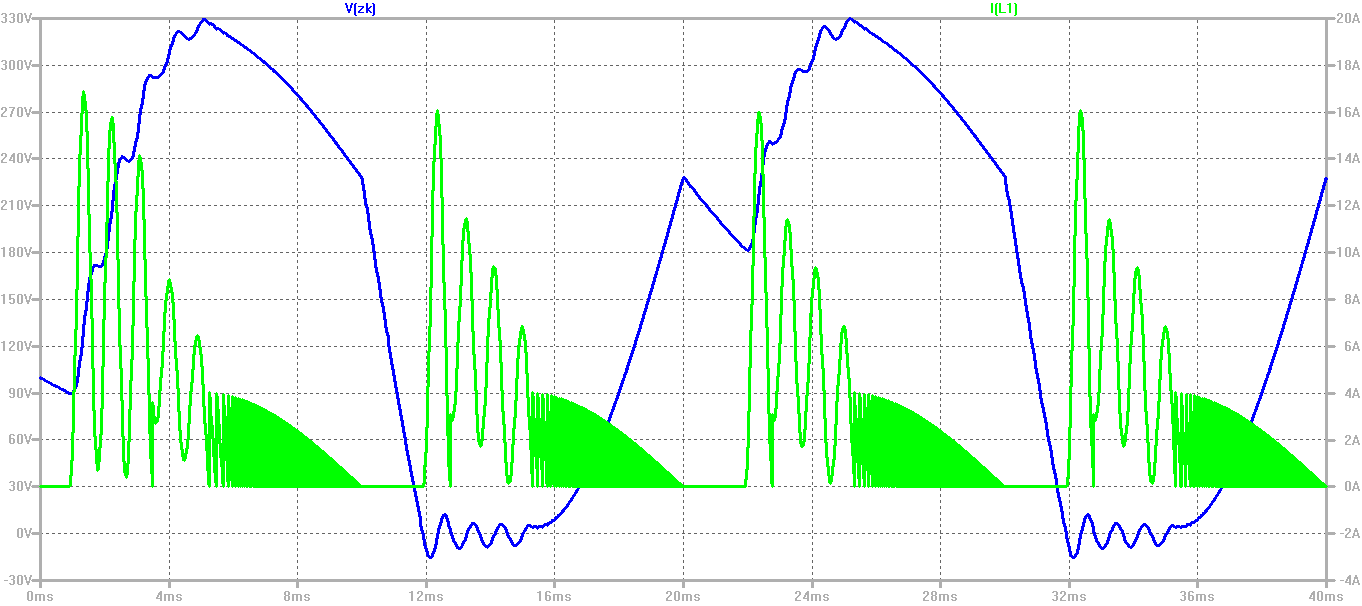

Hallo zusammen, ich trete mal wieder auf der Stelle. Simuliere gerade
eine PFC stufe.
In dieser PFC Stufe gibts den angehängten Verlauf.
Die Bauteile hab ich noch nicht richtig definiert, nur mal so ungefähr.
Wie man sieht, fängt der richtige Verlauf immer ca. am Scheitelpunkt an,
und läuft bis zum nächsten Nulldurchgang, wo sich bis zum scheitelpunkt
nichts tut, bevor sich das gleiche SPiel wiederholt.
Die Zero Current Detection ist auf auf 1mA eingestellt. Unter einem
MilliAmpere wird wieder eingeschaltet.

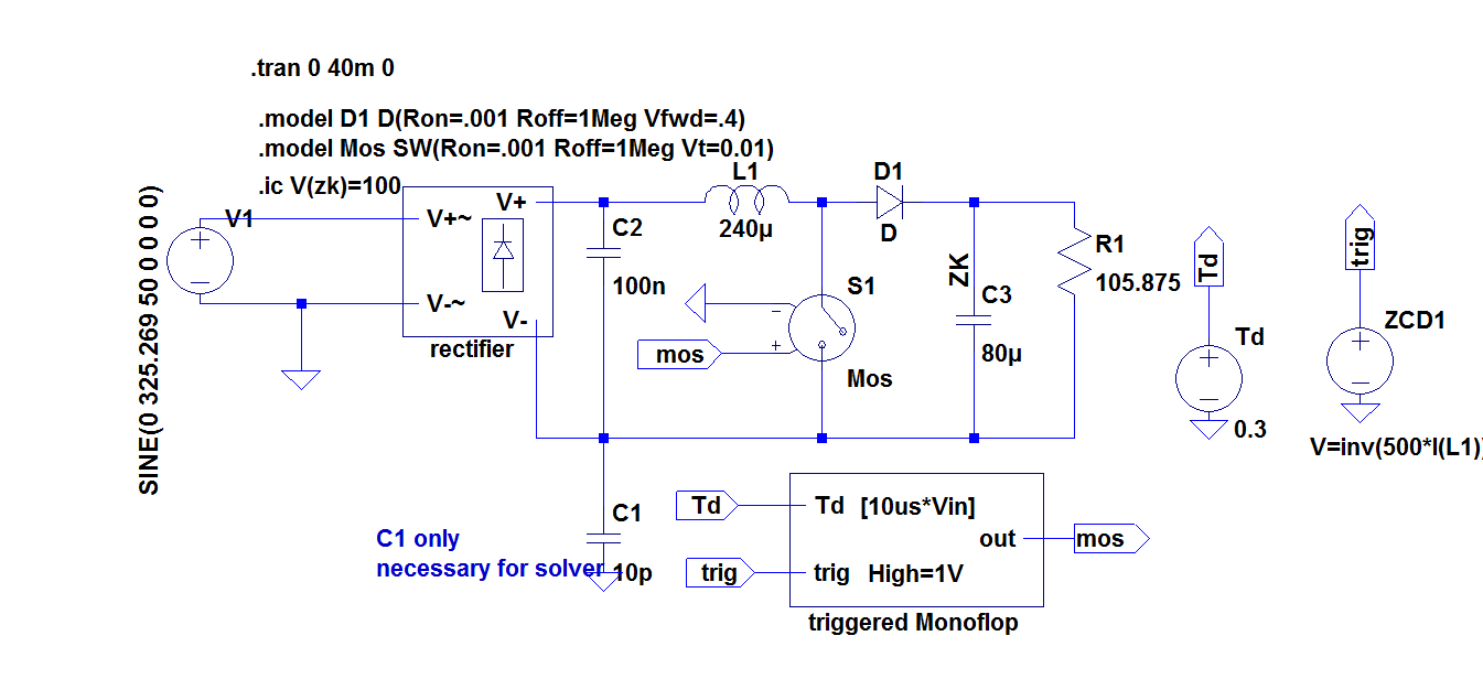

Die Zwischenkreisspg.(blau) hab ich noch dazugefügt, ausserdem noch den
Schaltplan. Der Rectifier ist ein Brückengleichrichter und und dann
gibts noch das Monoflop für die Einschaltzeit.

Gast #2155583
ich hab es mir nicht genau angeschaut, aber eine PFC arbeitet immer als
Hochsetzsteller. D.h. dein Ausgangsspannung muss größer sein als der
Scheitelwert der Netzspannung. Erst dann funktioniert die
Hochsetzstellerfunktion. Sonst kann die Diode nie sperren, wenn der
Transistor ausschalt. Das sieht man auch schön an deinen Kurven, ist die
Netzspannung kleiner als die Spannung am Kondensator (in der ersten
Netzhalbwelle) arbeitet deine Schaltung als ungesteuerter Gleichrichter
und du bekommst einen Einschwingvorgang der durch die Induktivität und
den Kondensator bestimmt wird. Deine Schaltung arbeitet erst im zweiten
Teil der Netzhalbwelle, weil erst dann die Diode beim Einschalten des
Transistors sperren kann.
Wenn Du es erstmal irgendwie zum laufen kriegen möchtest mach den
Kondensator mal massiv größer irgendwelchen 10mF und setzt die
Anfangsbedingung für die Spannung am Kondensator auf größer 330V (typ.
380-400V). Dann kannst Du sehen, ob deine Schaltung überhaupt
funktioniert. Dann würde ich die Bauteile genauer dimensionieren.
Gruß ein Gast
OP #2156354
Hi ,
also ich berechne die on time mit ton=2*L*put/(mu*Vin,rms)^2 = 14.3us
Weiterhin möchte ich eine Ausgangsleistung von 1500W bekommen.
Daraus berechnet sich bei einer Zwischenkreisspannug von 385V auch der
Widerstand. Die Berechnung der Spule hab ich auch aus einer APplication
Note.
Mit den berechneten Bauteilen hab ich mehrere Simulationsläufte gemacht,
jedoch tut sich an trig nichts......Meiner Meinung nach ist die ZCD
irgendwie nicht richtig lauffähig, weil ich im Moment einen Bereich
kleiner 1mA abfrage. Wenn der Bereich aber immer unter einem Milliampere
ist, dann funktioniert das monoflop nur einmal. trig ist zwar dann immer
auf High, aber der Impuls ist nur einmal gekommen.
Gruss und Frohe Ostern und viel Spass beim eier suchen :-)

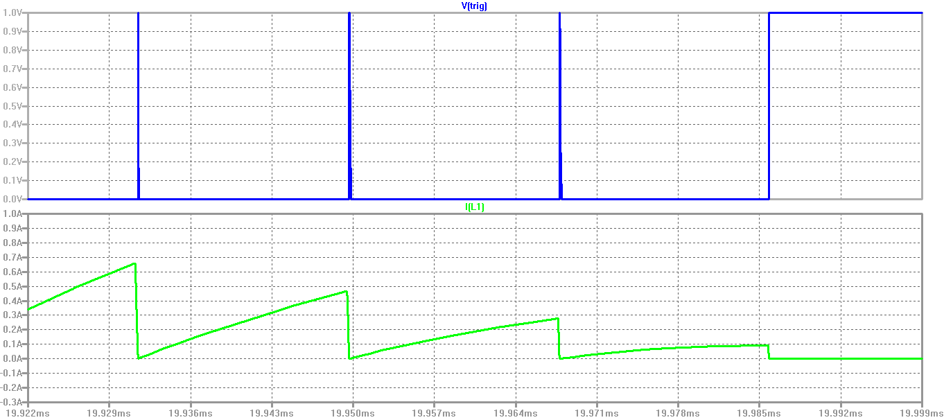

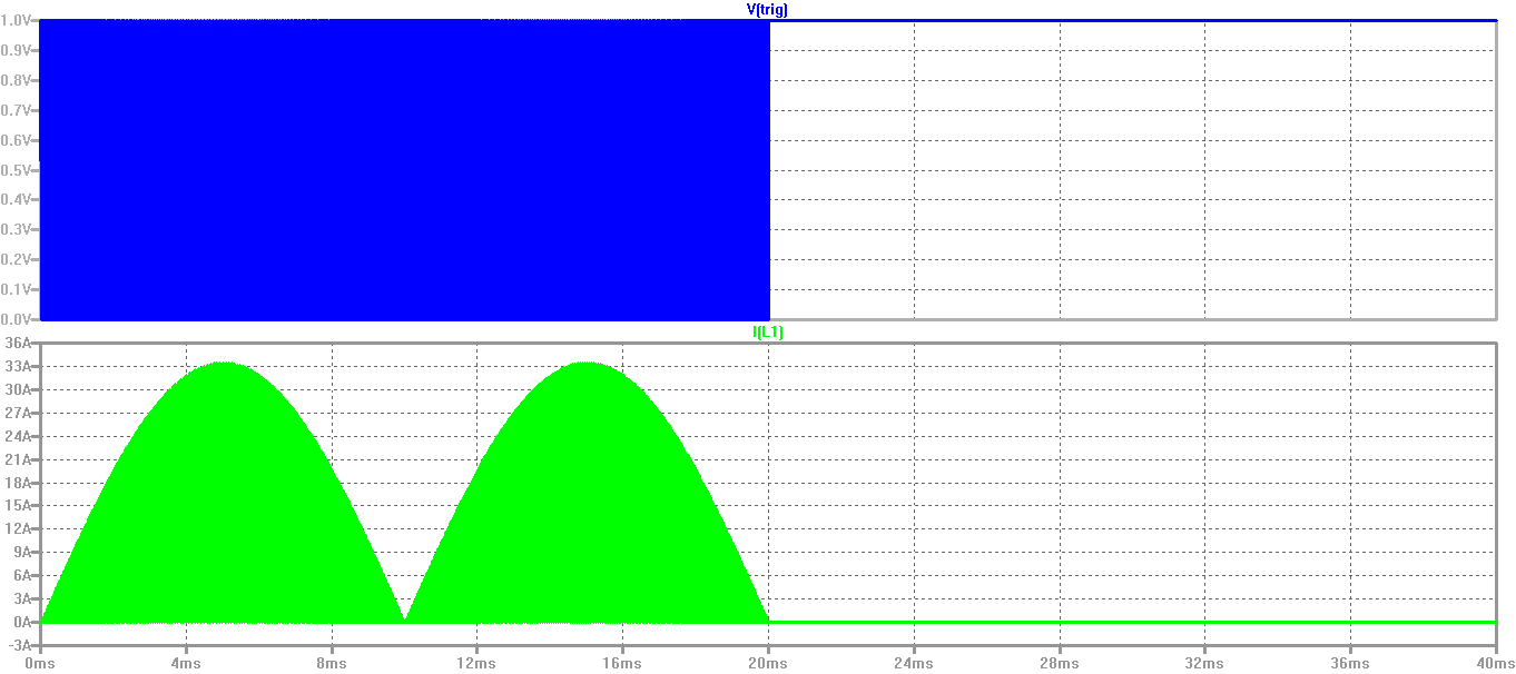

OP #2158976
hab weiterhin rumprobiert und habe jetzt den angehängten Verlauf.
Die PFC-Stufe funktioniert über eine ganze periode, und dann
funktioniert die ZCD nicht mehr. 18us hab ich für ton gewählt, geh ich
mit dem ton weiter runter funktioniert die PFC so zu sagen immer
weniger.
Da muss es doch Wege geben, so dass auch bei kleinerem ton die sache
funktioniert.
Hat einer vielleicht eine Idee??( die .asc sind ja im vorherigen Beitrag
enthalten).
gruss
