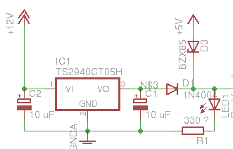

Ich möchte eine flexible Spannungsversorgung bauen, um damit
(hauptsächlich) einen Atmega8 mit 5V zu betreiben. Schaltplan als Bild
anbei.
Die Spannungsversorgung soll hauptsächlich dem Lernzweck dienen. Vor
allem auch, um mal Gelerntes umzusetzen, aber auch um mal schnell ein
Gerät mit Spannung zu versorgen.
Die Spannungsversorgung wird entweder an 12V oder 5V (verschiedene
Netzteile, 1-1.5A) angeschlossen. Nie an beide Quellen gleichzeitig.
Trotzdem möchte ich, dass die +5V nicht an den +12V Regler zurück
fließen. Genügt die Diode dafür?
Weiters ist es wichtig, wenn mal von der +5V Versorgung eine
Spannungsspitze kommt, diese abzufangen. Macht dies die BZX85 5V1
zuverlässig?
Um die 5V Spannung zu stabilisieren, soll ich noch Abblockkondensatoren
von 5V auf GND schalten? Welche Kapazität sollen die haben?
Welchen Unterschied würde es noch machen, eine Trennung mit Dioden auch
bei der Zusammenführung der beiden GNDs der Anschlüsse machen?
Danke und lG
Josef
Die Erfahrung lehrt, daß das doch irgendwann passiert...
Wo soll die herkommen?
>Macht dies die BZX85 5V1 zuverlässig?
Nein. Was soll denn gegen was begrenzt werden?
Hängt von der nachfolgenden Schaltung ab. Wenn du Low Drop Regler
verwendest, dann nur solche, die die am Ausgang vertragen.
Warum verwendest du denn überhaupt beim 12V Zweig einen Low Drop Regler
und keinen normalen?
Ist dir bewußt, daß die Schaltung niemals genau 5V weiterleitet, weil du
den Spannungsabfall der Dioden hast?
OP #2308893
Wenn ich das Netzteil einstecke/einschalte?
Maximal 5.1V durch die Leitung fließen lassen.
Weil ich mir dachte, dass die weniger Leistung verbraten. Hab ich was
übersehen?
Habe auch noch einen LM317 und L7805CV zur Verfügung.
Ja, allerdings hab ich das bis jetzt vernachlässigt.
Danke für die Antwort!
J.
Gast #2308899
Das erzeugt normalerweise keine Spannungsspitze.
Ähem, Zenerdioden funktionieren anders...
>übersehen?
Die kommen lediglich mit weniger Spannung am Eingang aus. Bei 12V
verbraten die aber genauso viel wie gewöhnliche.

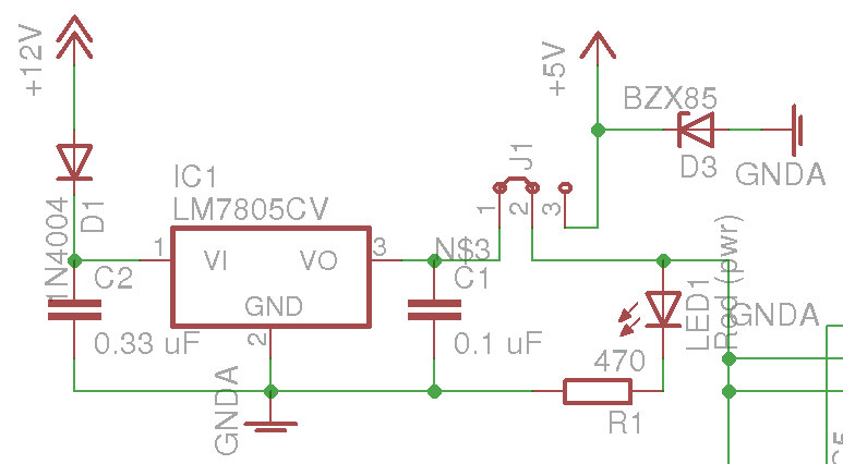

OP #2311217
Ina schrieb:
>>- Funktionsweise Zenerdiode genau anschauen
> Kann nicht schaden...
Ah, OK also müsste ich die Zener-Diode in Sperrichtung an die 5V
Versorgung hängen, damit sie überflüssige Spannung abfängt (falls mal
aus Versehen eine höhere Spannung angeschlossen wird).
>>- Neue Schaltung, die Spannungsabfall der Dioden berücksichtigt
> Eventuell verkraftet deine Schaltung ja, daß die 5V nicht genau stimmen?
Hab die Trennung der Anschlüsse jetzt mit einem Jumper gelöst, scheint
mir in diesem Fall das eleganteste zu sein.
> Außerdem könntest du Schottky-Dioden nehmen, deren Spannungsabfall ist
> beträchtlich geringer! Oder du erzeugst eine Spannung, die um einen
Ja, das mit der Schottky-Diode muss ich mir noch anschauen. Ich würde
gerne den 5V Anschluss auch noch vor Verpolung schützen (Lernzweck).
Ist ein Verpolungsschutz hier sinnvoll? Wenn ich mal verkehrt herum
anschließe...
> Diodenspannungsabfall größer ist als 5V. Dann hebt sich die
> Diodenflußspannung größtenteils weg. Zum Beispiel so wie hier (ganz
> unten):
> http://www.lkw-modellbau-berlin.de/tipps/stromversorgung.html
Danke für den Link, war sehr nützlich!
>>- Was überlegen, falls doch an beiden Anschlüssen etwas angeschlossen
>>wird
> Das hast du mit den beiden Dioden ja schon getan! Die Dioden verhindern
> ja gerade durch ihre Ventilfunktion ein unkortollierte Zurückfließen.
Bin immer davon ausgegangen, dass nach dem Entkoppeln aus beiden Quellen
Strom fließt, war mir bis jetzt nicht klar, dass damit auch die andere
Leitung "blockiert" wird.
Gedankenexperiment:
Ich nehme Dioden zum entkoppeln. So aufgebaut, wie zum Beispiel im
ersten Plan, oder ganz unten im Link.
Wenn nun eine Stromquelle um 5V herum schwanken würde, dann würde der
Strom abwechselnd aus beiden Quellen fließen?
Gast #2311890
>anschließe...
Mit der gezeigten Z-Diode nur, wenn deine Spannungsquelle eine
Strombegrenzung hat.
Ja, was ja auch nicht schlimm wäre.
