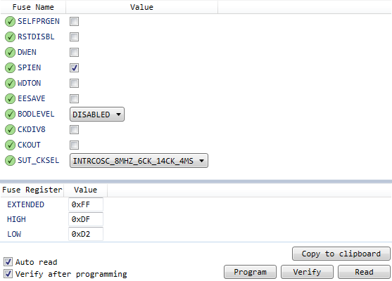

- Die FuseBits ueberprueft

Beim ATTiny funktioniert er auch bedingt. Ich kann die Fusebits lesen
und setzen und auch das Programm auf den ATTiny spielen und wieder
auslesen.
