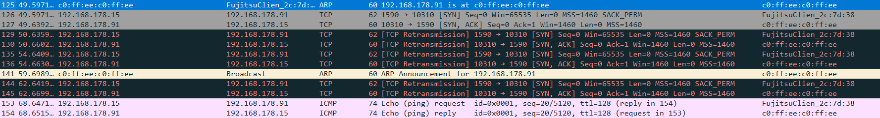

Ich portiere gerade FreeRTOS-Plus-TCP (mit entsprechender Anwendung) auf den RaspberryPi4 und habe Probleme mich mit meinem dev-PC per TCP zu verbinden:
  1. system: RPi4 mit ENC28J60 Netzwerk-Adapter (192.168.178.91) Es läuft FreeRTOS (baremetal) mit Uart Debug Ausgabe
  2. system: dev-pc mit Win11 (192.168.178.15) Befehl per PowerShell: 'Test-NetConnection -ComputerName 192.168.178.91 -Port 10310'
Beide System sind mit einem normalen Patch-Kabel verbunden (der dev-pc übernimmt MDIX, der ENC hat kein MDIX) [keine Switch, kein Router ist dazwischen] Die Gateway-Einstellungen sind auf beiden System leer gelassen, nur die IP-Adresse und die Netzmaske: 255.255.255.0 sind ausgefüllt
Mein Problem:
Der dev-pc sendet ein SYN und der RPi4 antwortet mit SYN+ACK. Die ACK-Nachricht vom dev-pc fehlt, siehe Wireshark-Aufzeichnung.
Aufgrund dessen sendet der dev-pc das SYN-Packet wiederholt.
Die RPi4 debug Ausgabe zeigt die Antwort auf das SYN-paket mit dem SYN+ACK Packet:

Letztendlich habe ich mit dem Wireshark-Filter tcp.analysis.flags festgestellt, dass die Checksum des ACK nicht korrekt ist. FreeRTOS hat dafür 2 Variablen:
#define ipconfigDRIVER_INCLUDED_TX_IP_CHECKSUM    ( 1 )
#define ipconfigDRIVER_INCLUDED_RX_IP_CHECKSUM    ( 1 )
beide auf 0 gesetzt hat das Problem gelöst. Lange Suche, glückliche Lösung :)

Die TCP Checksumme war nicht korrekt.
