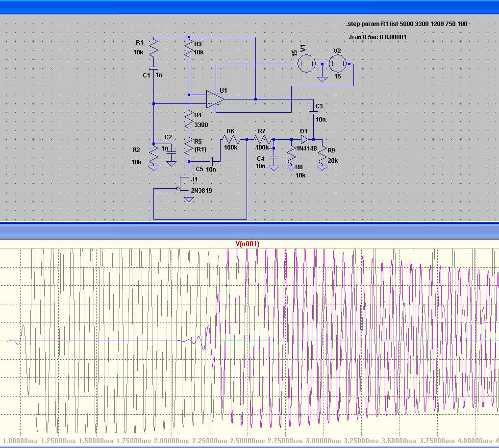

Die anliegende Simulation funktioniert nicht. Sie stellt eine Schaltung
dar, die in einem (jetzt defektem) Signalgenerator verwendet wird.
Die Ausgabe der Simulation liegt bei ca 12 fV, ein Betrag, der von der
Schaltung, als sie noch funktionierte, locker überschritten wurde. Das
Original funktioniert mit einem LF356, dessen Model habe ich derzeit
nicht vorliegen (nur als PSPICE).
Ich würde gerne wissen, warum das nicht simuliert.

..und er schwingt doch !!
was ist das denn sonst ?? (Anlage)
EMU
PS: wie wäre es wenn Du Dir mal genau Gedanken über Deine
Simulationsparameter machen würdest ??
