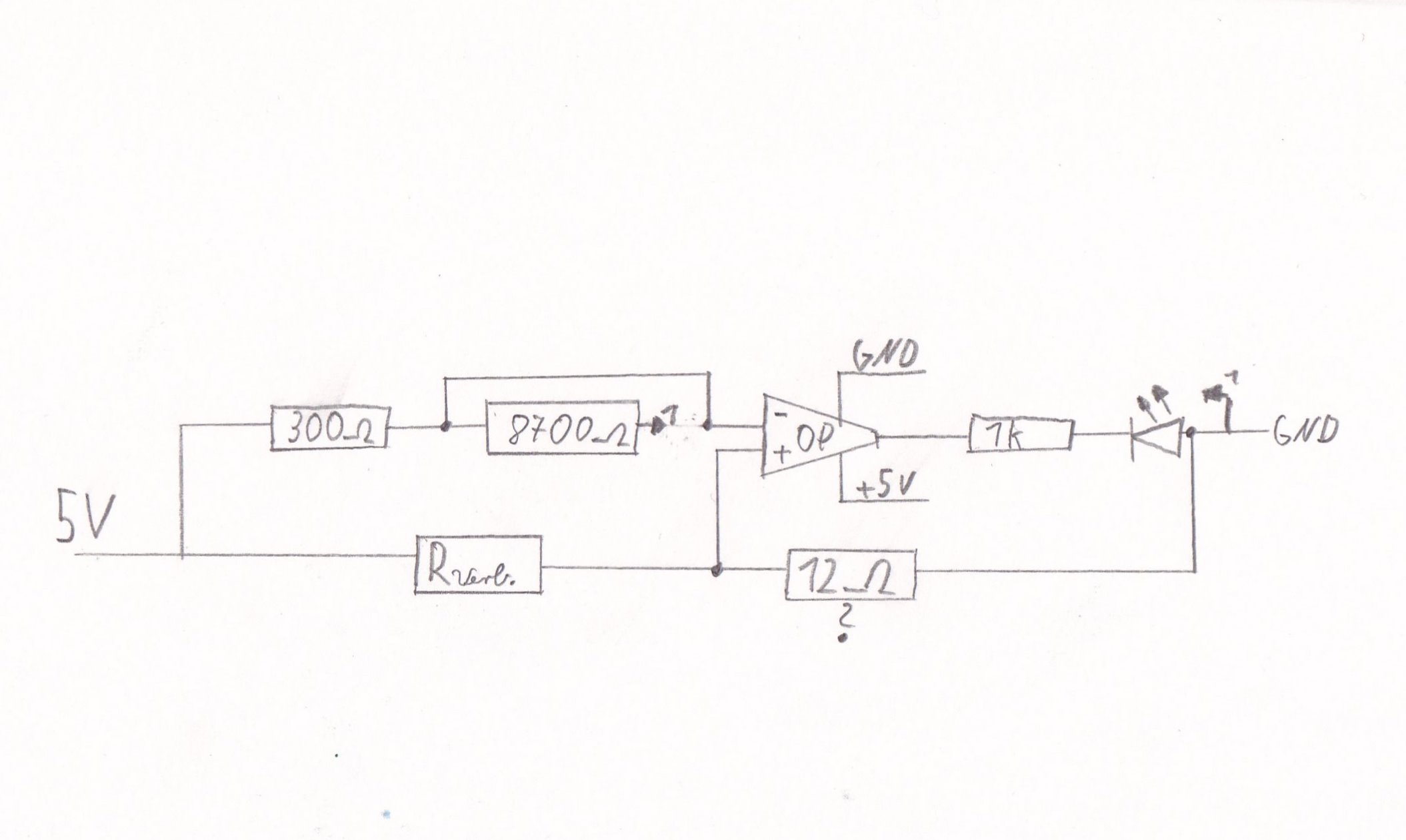

Nachdem ich mein regelbares Netzteil zerstört habe möchte ich nun ein
nichteinstellbares mit strombegrenzung. Die 5 V gibt das
Computernetzteil von alleine her. Somit fehlt nurnoch die
Strombegrenzung. Meine Idee (Anhang).
Kurze erklärung: Wenn ich einen Kurzen produziere, fließen max 0,4 A
wobei dann die LED zu leuchten beginnt. Es muss sich nicht selbstständig
abschalten, denn wenn ich sehe das die LED leuchtet schalte ich das
Netzteil aus und suche meinen Fehler.
http://www.pollin.de/shop/downloads/D100937D.PDF
Würde dieser Op dafür infrage kommen?
Sollte ich kleine Lkos benutzen oder ist die frequenz vom netzteil hoch
genug?
Ich möchte dies für meine weiteren avr anfänge nutzen.
Ich habe schon vom lm317 wobei ich dort nur pläne für komplette
netzteile und nicht nur für die stromregelung gefunden habe.
Über alternativen würde ich mich dennoch auch freuen,
lg Philipp

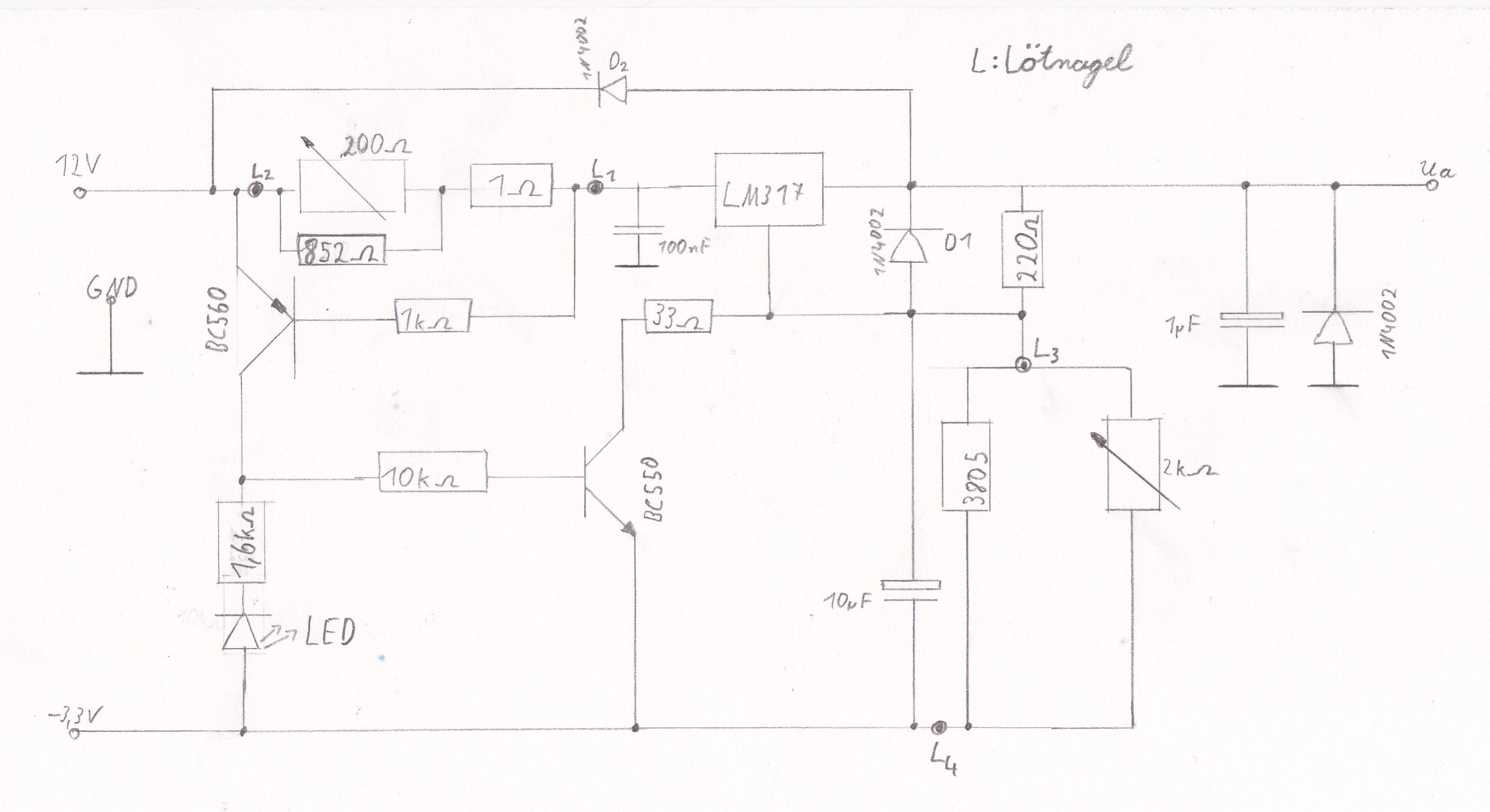

OP #2165025
Ich bin gerade eben noch darauf gestoßen:
http://www.elektronik-kompendium.de/public/schaerer/lm317.htm
Ich bin mir jetzt über mein Verständnis nicht ganz im klaren weswegen
ich Jetzt einfach mal blöde nachfragen muss:
Bei Bild 1:
http://www.elektronik-kompendium.de/public/schaerer/bilder/lm317_01.gif
Der max. Stromfluss beträgt 1,5 A wobei ich diese für avr nicht so hoch
bräuchte. Nur im Kurzschlussfall benötige ich somit eine Grenze, welche
jedoch beim Lm317 bei ca. 3,4 A liegt.
Im
folgenden,http://www.elektronik-kompendium.de/public/schaerer/bilder/lm317_03.gif
, wird dann ein Ilimit verbaut doch kann ich mir leider darunter nicht
viel Vorstellen und google hilft auch nicht.
Für die -Ux würde ich die -3,3 V vom Netzteil benutzen.
http://www.national.com/ds/LM/LM117.pdf Dieses Datenblatt besagt das Ue
größergleich 28 V sein muss, oder liege ichd amit falsch?
Angehängt: Ich möchte damit 6 LEDs mit jeweils 1k Vorwiderstand und
einem Atmega 8 betreiben. Ich habe ein bisschen herrumgerechnet und bin
darauf gekommen, das meine 0,4 A wohl deutlich überdimensioniert sind.
Laut meiner Rechnung sind es mit den LEDs max 0,02A und min. 0,0032 A.
Dieses Datenblatt meiner LEDs verwundet mich jedoch:
http://www.reichelt.de/index.html?;ACTION=7;LA=28;OPEN=0;INDEX=0;FILENAME=A500%252FLED5MMSTGE_LED5MMSTGN_LED5MMSTRT%2523KIN.pdf;SID=10TbrpQH8AAAIAAH0gA@E5de5c510ae506722c4acf6e860273454
, denn dort steht I = 30 mA wobei bei meiner LED gerade mal 3 mA fließen
Somit benötige ich noch eine "angemessenes" I max.
lg Philipp

OP #2165353
Ich habe http://www.elektronik-kompendium.de/public/schaerer/lm317.htm
diese schaltung nun übernommen, und sie ein bisschen verändert. Falls
Fehler darin sein sollten bitte melden ;-).

Gast #2165384
Sowas dachte ich mir schon ;) Basteln um des Bastelns Willen :D Dennoch
würde ich dir dazu raten die Schaltung, wenn sie einmal funktioniert
toll zu finden, so ein Netzteil zu beschaffen und die Bauteile aus
deiner Schaltung für andere Verwendung wieder auszulöten :D
Wenn man einmal gesehen hat, daß man "es drauf hat" reicht das meist und
man kann mit dem Wissen im Hinterkopf, daß "man es jederzeit wieder
könnte", weil man ja begriffen hat wie's geht beruhigt effizienteres
und/oder
praktischeres nutzen. Bis man an den Punkt kommt, an dem man dann meint,
auch das noch verbessern zu müssen und selbst so ein
Schaltnetzteilsteckerchen baut :)
Hab über die Schaltung nur ganz kurz rübergeschaut, sollte aber so
stimmen...
Evtl. noch C3 aus Bild 6 von -3.3 zu GND ran, je nachdem wie stabil die
ist.
