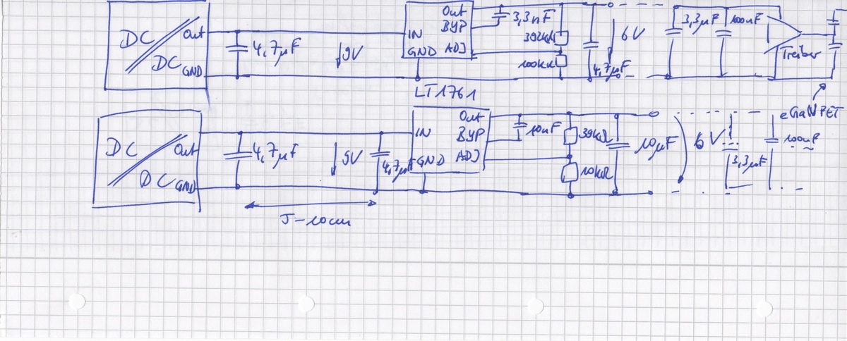

ich wende mich an euch, da ich momentan mit meinen LDOs des Typ LT1761
(5V Variante, sowie der BYP Variante, die ich mit 6V betreibe) nicht
weiterkomme.
Ich nutze diese beiden LDOs zur Versorgung von meinem Highside und
meinem lowside Treiber (benötigt 6V, für eGaN FET), sowie digitalen
Isolator (benötigt 5V).
Ich erzeuge mir zunächst über einen DCDC Wandler meine 9V, und
anschließend über meine LDOs 5V bzw. 6V.
Beim Test meines Brückenzweiges (als sync buck bzw. bost) habe ich mich
gewundert, dass bei meinem Highside FET mit einem mal bei einer
bestimmten Zwischenkreisspannung (ab ca. 40V / 50V , Nennspannung soll
später 400V sein) zunächst die LDO Spannung (des 6V Reglers) leicht
einbrach und dann auf die 9V anstieg. Dass das nicht gut ist für meine
eGaN FETs (die werden normal mit 6V versorgt) sei jetzt mal nur am Rande
erwähnt.
Ich fragte mich ob der 5V Regler eben jenes Problem aufwies. Und siehe
da, auch der machte Probleme. Anstatt jedoch auf 9V anzusteigen, brach
seine Spannung am Ausgang ein.
Die Beschaltung wie ich die Spannungsversorgung ursprünglich
bereitstellte, seht ihr im oberen Teil des Bildes im Anhang.
Laut Datenblatt benötigt man erst nach 15cm (5inches) vom DCDC Wandler
einen zusätzlichen Eingangskondensator beim LDO. Da meine LDOs ca 5-
10cm fernab vom DCDC Wandler sitzen hatte ich auch keine Cs dafür
eingeplant.
Aufgrund des Fehlers habe ich jedoch jeweils ein Eingangs C eingesetzt.
Und siehe da, zumindest der 5V Regler arbeitet jetzt (in dem bisher
getesteten Arbeitsbereich im Boost Betrieb) stabil.
Der 6V Regler bricht zwar nicht mehr mit der Spannung ein, ansteigen tut
die Spannung aber immernoch auf die 9V!
In einigen Application Notes habe ich dann erfahren, dass der ESR und
das C am Ausgang eine gewisse Mindestgröße haben muss, also habe ich das
Ausgangs C auf 10uF erhöht und ebenfalls den Bypasskondensator auf 10nF
erhöht (das sind übrigens auch die Werte die laut Datenblatt
vorgeschlagen werden).
Ebenso kann es zu Instabilitäten kommen, wenn der untere Widerstand
größer 250kOhm ist. Ich bin zwar mit 100kOhm deutlich dadrunter, dennoch
habe ich mich dazu entschlossen, beide R´s um den Faktor 10 zu
reduzieren. Die neue Beschaltung meines LDOs seht ihr im unteren Bild
des Anhangs.
All das hat das Auftreten des Fehlers nicht verhindern können. Die 9V
die vom DCDC Wandler kommen sind sauber.
Die eGaN FETs takten übrigens mit 100kHz und haben eine Gateladung von
nur 4,4nC.
Das entspricht, bei einer Einschaltzeit von 10ns, einem Strom von 0,44A.
Im Mittel entspricht das bei 10us Periodendauer einem Strom von 0,44mA.
Kann der zu kleine Laststrom ein Problem für den LDO sein? Oder ist der
zu schnelle Schaltvorgang des eGaN FET ein Problem?
Ist es eigentlich üblich die Spannungsversorgung mittels LDO für eine
Treibersorgung bereitzustellen?
Ich frage euch nun, ob ihr selbiges oder ein ähnliches Problem schon
hattet und ob und wie ihr es gelöst habt?!
Hat jmd. diesbezüglich eine Idee?
Danke schonmal vorab.
euch einen schönen Abend
Ciao

#4915738
> größer 250kOhm ist.
Im Datasheet AUF S7. wird in der Grafik "Quiescent Current" ein
Ruhestrom von typ. 20...25uA angegeben. Über den hochohmigen
Spannungsteiler mit 400kOhm fließen bei 6V aber nur ca. 15uA ab. Kein
Wunder, wenn der Ausgang ohne Last hoch läuft. Man sollte den
Lastwiderstand so einstellen, dass der Laststrom mind. Faktor 10 größer
ist als der Ruhestrom.
> nur 4,4nC.
Zu schnelle Schaltvorgänge kann man mit geeigneten C abfangen.
Welcher Art sind die Kond., welche du eingesetzt hast?
Ich frage mich, warum du so einen Aufwand machst?
Ich würde einfach die Spannung eines 5V-DCDC-Wandler nutzen.
Der FET wird doch bestimmt auch mit etwas weniger als 6V arbeiten.
Einen DCDC-Wandler als Stromversorgung für HighSide-FET hinter einem
Brückentreiber habe ich auch schon genutzt. Das hat den Vorteil, dass
eine PWM auch mit 100%-Einschaltzeit läuft.
Gruß Öletronika
Gast #4915787
Was ist das für ein Unsinn? "Quiescent Current" ist der Strom, den der
Regler durch den Massepin schickt, der hat keinen Bezug zum Teiler am
adj-Pin.
AD gibt für den adj einen typischen Eingangsstrom von 30nA an und den
Hinweis, den Widerstand nach GND nicht größer als 250k zu machen. Haben
die das im Vollrausch gemacht oder ist das evtl. doch richtig? Mit
10kOhm hat Christian auf jeden Fall keinen Fehler gemacht - außer dem
unnötig hohen Querstrom.
Helmut S. schrieb:
> Hast du auch eine Mindestlast von 1mA vorgesehen?
Ich sehe im Datenblatt keinen Mindeststrom. Wenn er den hätte, hätte
AD sicherlich einen entsprechend niederohmigen Teiler am adj-Pin
vorgegeben, wie es z.B. beim LM317 üblich ist. Aus der Tatsache, dass
die "load regulation" im Datenblatt zwischen 1 und 100mA spezifiziert
wird, schließe zumindest ich nicht auf eine Mindestlast.
> eingeplant.
Du baust Großserie und / oder Kondensatoren sind so unendlich teuer? Ich
sch**** auf solche Angaben und mache an Reglern generell die zwei Cs
direkt nahe dran.
Gast #4915821
> [...] zunächst die LDO Spannung (des 6V Reglers)
> leicht einbrach und dann auf die 9V anstieg.
Womit gemessen? Oszi?
> vom DCDC Wandler einen zusätzlichen Eingangskondensator
> beim LDO.
Entschuldige meine rustikale Ausdrucksweise: Irrsinn!
In der Testphase IMMER Stuetzkondensatoren vorsehen. Mit
der Pfennigfuchserei kannst Du anfangen, wenn Du die
Schaltung zuverlaessig im Griff hast und weisst, worauf
es ankommt.
> eingesetzt.
Sicherlich einen Keramikkondensator - weil Elkos ja BOESE
sind?!
> ansteigen tut die Spannung aber immernoch auf die 9V!
Das glaube ich erst, wenn ich ein Oszi-Bild damit gesehen
habe.
> können. Die 9V die vom DCDC Wandler kommen sind sauber.
Ich vermute einen Messfehler oder einen Fehler im Aufbau.
Der Laengsregler braucht, soweit ich gesehen habe, keine
Mindestlast und nur winzigen Strom am Adjust-Pin, also
sollte es nicht an Struktur und Dimensionierung Deiner
Schaltung liegen.
Da bleibt nur ein Messfehler oder ein unguenstiger Aufbau.
> Strom von 0,44A.
Na hallo. 99.9% der Zeit nix, und in 0.1% der Zeit 0.4A?!
Einschaltzeit von 10ns (=eine Halbwelle) enspricht 50MHz.
Willkommen in der wundersamen Welt der Hochfrequenz!
Ich kenne diesen Regler nicht -- aber lt. DaBla ist es kein
Problem.
> Oder ist der zu schnelle Schaltvorgang des eGaN FET ein
> Problem?
Ja, das ist mein Tipp.
Meine Kandidaten waeren:
 - Masseverkabelung; vernuenftige Struktur, niedrige Impedanz
   (=geringe Induktivitaet), Laststroeme und Steuerspannungen
   trennen,
 - kapazitive Einstreuung; keine empfindlichen hochohmigen
   Punkte nahe an Stellen mit starken Spannungsaenderungen,
 - induktive Einstreuung; keine empfindlichen niederohmigen
   Leitungen direkt neben Leitungen mit starken Stromaenderungen.
 - Abblockung/Entkopplung; Elkos (!!) nahe bei der Last; ggf.
   kleine Laengswiderstaende zur Entkopplung (bei 0.4mA mittlerem
   Strom kann man schon mal 10 Ohm laengs einschalten)
HTH
OP #4916695
Guten Abend!
danke für die schnellen Antworten von euch.
"Im Datasheet AUF S7. wird in der Grafik "Quiescent Current" ein
ist als der Ruhestrom."
Wie in meinem ersten Beitrag gesagt, ich habe bereits die Widerstände
des Teilers um den Faktor 10 verkleinert!
An der Stelle muss ich mich bezüglich des Laststromes korrigieren. Mein
Treiber (LM5114) hat, neben dem bereits genannten Gateladestrom, auch
einen Quiescent Current von (typ.) 0,95mA - damit wären wir bereits bei
über 1mA Laststrom des Linearreglers. Aber ich sehe es auch so wie
Manfred, es steht nirgends das 1mA fließen müssen. Ich werde trotzdem
mal einen 1,2kOhm Widerstand an den Ausgang schalten.
"Entschuldige meine rustikale Ausdrucksweise: Irrsinn!
es ankommt."
ok,ok - danke für den Hinweis (das ist mein erster Wandler) ;-)
"> Aufgrund des Fehlers habe ich jedoch jeweils ein Eingangs C
> eingesetzt.
sind?!"
Na zumindest sind die Elkos bei weitem größer. Sind am Eingang Elkos
sinnvoll? Ich dachte eher am Ausgang aufgrund des größeren ESR.
"Das glaube ich erst, wenn ich ein Oszi-Bild damit gesehen
habe."
Bekommst du morgen
   trennen,
   Strom kann man schon mal 10 Ohm laengs einschalten"
tolle Wurst..
Wenn ich es gar nicht mehr zum laufen bekomme, einfach Zener Dioden
verwenden bzw. neues Layout :-/ ?
Zu den Elkos: Wenn ich einen Elko parallel zu den anderen Kerkos
schalte, dann sieht doch der Linearregler im ersten Moment den Elko
überhaupt nicht oder?
Was sollen die bringen? Am Ausgang des LDOs keine Kerkos verwenden?
Euch einen schönen Abend und danke nochmal für eure Unterstützung!
Christian
