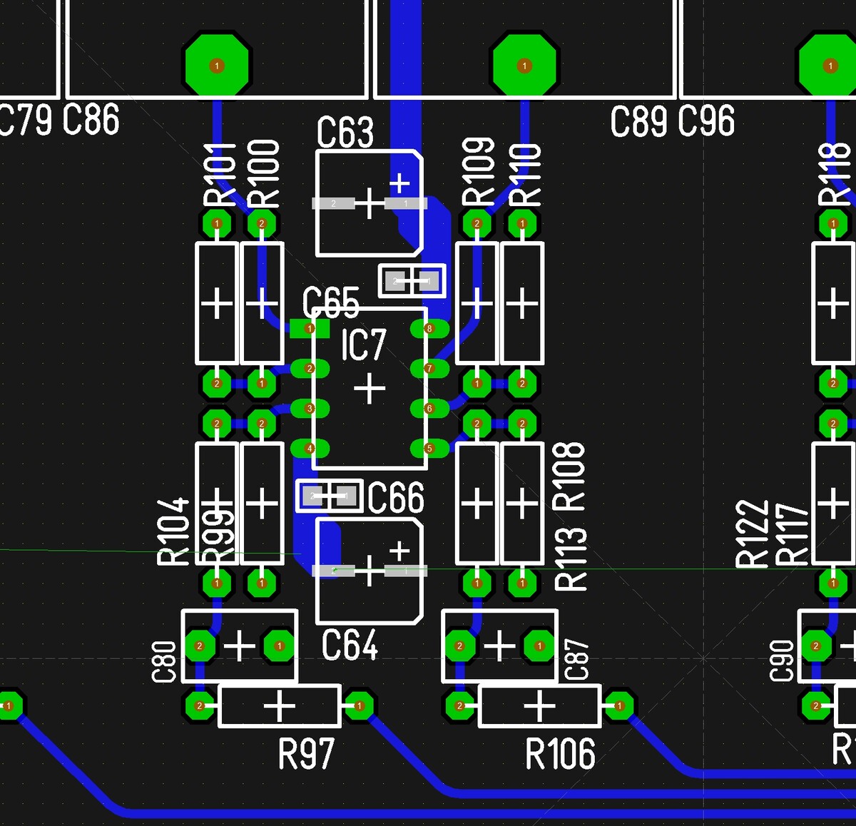

Wie wird eine symmetrische Spannungsversorgung auf der Platine (zwei
Lagen) sinnvoll verlegt/verteilt?
Auf der Platine soll mit LM317/LM337 +/-15V bereitgestellt werden. Nun
muss ich diese auf der Platine verteilen.
Verfahre ich mit beiden Potenzialen direkt nebeneinander, oder
nebeneinander mit  Platz für ein Ground dazwischen? Oder übereinander
auf den Lagen verteilt(z.b. +15V oben, -15V unten)
Gast #6926781
Egal, so lange dein OpAmp nicht rasend schnell ist.
Das Bezugspotential (Masse bzw. Ref) sternförmig zu verteilen macht aber
immer Sinn, famit nicht Spannungsabfall auf einer Leitung zu Messfehler
führt.
Egal solange es sich nicht um Video-OpAmps handelt. Aber je nach
Einsatzzweck sollten die Versorgungspins jedes OpAmps mit
Stützkondensatoren beschaltet werden, und zwar direkt an den Pins. Bei
hochwertigen Verstärkern habe ich schon Beschaltungen mit je 3
Kondensatoren gesehen, 1 Elko mit einigen µF, 1 Folie mit nF und 1
Keramik mit pF. Eine Induktivität in der Zuleitung schadet i.A. auch
nicht. Aber 1..10 nF an jedem Versorgungspin ist Minimum, wenn saubere
Signale gefordert sind.

Gast #6926862
ok.
Georg schrieb:
> mit
Habe ich mit 100nf und 47µF Elko vorgesehen. Mir ging es wie ich mit der
Spannungsversorgung an die OPs fahre. Im Moment ist der Stand wie im
Anhang.
