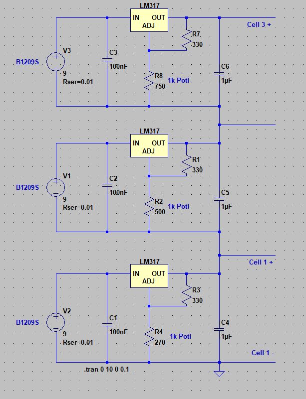

ich habe hier diverse BMS die ich gern auf Ihr Verhalten hin untersuchen
möchte. Dazu brauch ich bis zu zehn Spannunsgquellen um bis zu 10Zellen
in Reihe zu simulieren. Lastmäßig müsen die nur die balancing-ströme und
evtl. eine testweise Belastung von ein paar wenigen zig mA am
Simulator/BMS Ausgang können. (Mehr schadet natürlich nicht).
Möglichst low cost, also n paar Euro für was fertiges wären OK, aber
keine x-hundert oder tausend Euro für professionelles Equipment.
Im Anhang mein erster Entwurf (beispielhaft für 3zellen)
Was haltet ihr davon? Geht das im Prinzip so? Oder geht es einfacher?

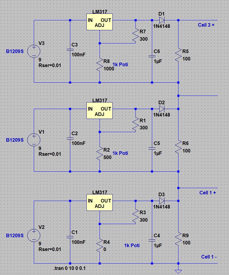

Weitere Frage: Kann ich damit auch irgenwie laden simulieren, i.e.
Spannung aussen größer als innen anlegen und irgendwo als last abführen?
An jedem Zellausgang einfach 100R parallel z.B.? Wie reagieren die
Linearregler und die DCDCs auf höheres potential von aussen bzw. wie
schütze ich die für den Fall am besten? Geht das eleganter?

Hallo, wenn ich dich richtig verstehe, möchtest du 10 solche Schaltungen
mit sagen wir mal 25 bis 42Volt (Labornetzteil?) versorgen? So
jedenfalls könnte ich mir vorstellen, diverses Verhalten zu untersuchen.
Aufwändig, aber nützlich wäre auch, jeden Lm317 mit einem Poti zu
bestücken, so dass die Spannung jeder der einzelnen Schaltungen
eingestellt werden könnte, zudem könnten so auch die Bauteiltoleranzen
ausgeglichen werden. Gruss Hans
Willst du auch testen wie sich das BMS beim Laden verhält (z.B. wann
genau wegen Überspannung das Laden abgebrochen wird)? Das geht mit der
Schaltung so nicht (oder nur bis ganz wenige mA durch den
Spannungsteiler), dazu bräuchte man ein 2-Quadranten-Netzteil das auch
Strom aufnehmen kann.
Die einfachste Lösung wäre ein Widerstand der ca. 50 mA zieht bei der
relevanten Zellspannung, dann kann hat man ungefähr den Bereich von +-50
mA abgedeckt mit dem B1209S als Versorgung. Kann man auch flexibel
machen mit Sockeln in die man bei Bedarf einen passenden Widerstand
steckt, ich verwende für so was gerne die MPE 115
Präzisions-Buchsenleisten.
Alternativ wäre auch ein Leistungs-OPV als Spannungsfolger möglich (am
besten ein Modell mit Kurzschluss- und Übertemperaturschutz), dann hat
man auch einen 2-Quadranten Betrieb. Der OPV kann natürlich auch gleich
die Regelung übernehmen, also 1,2V Spannungsreferenz an + und
einstellbaren Spannungsteiler an -.

Ja, das war der zweite Teil der Frage. Großartig Strom brauche ich da
auch nicht, aber ein kleiner Strom sollte da sein damit man sauber
erkennen kann ob die FETs auch wirklich dicht machen.
Wie wäre es mit einer Modifikation wie im Anhang?
Ich würde die Diode an der Stelle weglassen (ist nicht nötig und
verschlechtert nur das Regelverhalten) und statt dessen eine Diode vom
Ausgang zum Eingang des LM317 vorsehen, damit wird eine Beschädigung des
LM317 verhindert wenn die Spannung am Ausgang größer als die
Eingangsspannung ist (kann z.B. passieren wenn die Versorgungsspannung
plötzlich ausfällt).
Jakob L. schrieb:
> statt dessen eine Diode vom Ausgang zum Eingang des LM317 vorsehen
Die Frage ist dann aber wie reagiert der DCDC davor wenn die höhere
Spannung von aussen bei ihm ankommt?
Hatte die Diode dort eingeplant um beide Bauteile zu schützen und die
0,7v Drop dort auch nicht stören. Wie genau wirkt sich das denn auf das
Regelverhalten aus? Das hatte ich nicht auf dem Schirm...
Muss schon sehr viel höhere Spannung sein, das BMS müsste schon richtig
schlimm danebenliegen damit bei einer Zelle mehr als 9V anliegen (und
wahrscheinlich braucht es noch ein gutes Stück über der regulären
Ausgangsspannung damit so ein DCDC wirklich kaputt geht).
Der Spannungsabfall der Diode hängt vom Strom ab, man kann also keine
exakte Spannung einstellen die dann nach der Diode konstant gehalten
wird. Könnte eventuell zu unschönen Effekten führen dass der
BMS-Balancer sich nicht zwischen ein und aus entscheiden kann.
