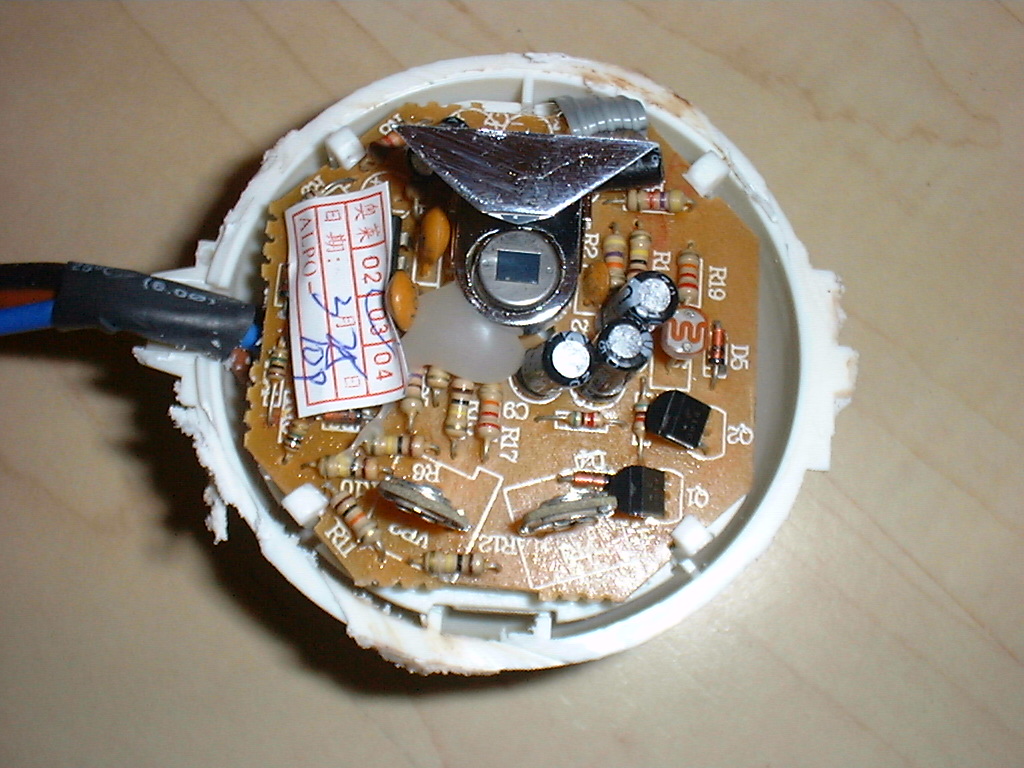

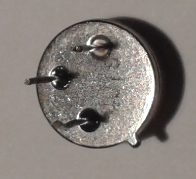

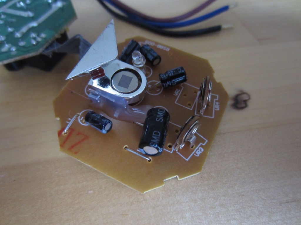

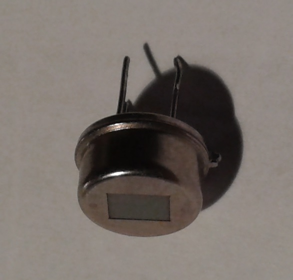

Hi Forum,
ich hab mir vor einiger Zeit einen Bewegungsmelder von Obi gekauft und
http://www.obi.de/decom/product/Bewegungsmelder_180%C2%B0_Schwarz/9680463?c=1004
zerlegt, da ich den Pyrosensor haben wollte. Leider steht nichts weiter
auf dem Pyrosensor als "407s" (Unterseite), so dass ich nichts bei
meiner Recherche gefunden habe.
Vielleicht könnt ihr mir ja bei der Identifizierung des Sensors helfen
oder direkt ein Datasheet posten.
Anbei auch noch ein paar Bilder.
Gruß Patrick
Edit: das 2te Bild ist ein anderer (hat sich ausversehen drunter
gemogelt)

Irgendetwas werden sich die Entwickler der Schaltung gedacht haben. Guck
dir doch erstmal an, wie er dort beschaltet ist.
OP #3810973

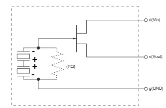

mir gehts im wesentlich um die Öffnungswinkel und die Empfindlichkeit.
Die Beschaltung des Sensors ist Standardmäßig V+, Signal, GND und ich
gehe stark davon aus, dass es ein dual Sensor ist.
Ich hab schon einige Datenblätter angeschaut, jedoch variert teilweise
der Öffnungswinkel stark zwischen 80-140°. Da ich einen Aluminiumspiegel
machen will, wäre für die Berechnungen/Größe es nicht schlecht zu wissen
wie groß der Öffnungswinkel ist.
Gruß Patrick
PS: die Obi-Schaltung ist relativ simpel mit LM324N vierfach OPAmp
aufgebaut, der als Verstärker/Komparator dient.
